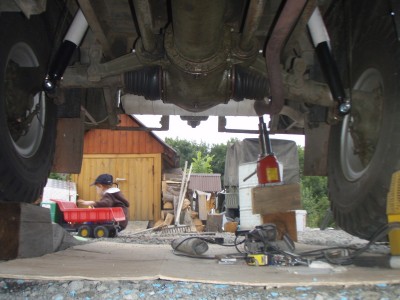

Opět jsem začal "tunit" a dal jsem se do zlepšení jízdních vlastností ...
Září pěkně ...

:roll: Co ta bezpečnost práce :?: :!:
Koukal sem se na Tvoje videa na yutubu a máš to v opravdu perfektnim stavu. To už jsi měl na polygonu hotový?
Mě se pořád zdálo, že se mi auto moc houpe, tak sem laboroval s tlumičema a ty fungujou, tak to beru jako vlastnost a ne chybu. :lol:
Re: Kačena
Príspevok od užívateľa D.A. » 23 Jún 2009, 07:40
Jerry má pravdu :!: Mladistvý pracuje na staveništi u T815 S1 BEZ HELMY !!!!!!! :evil:

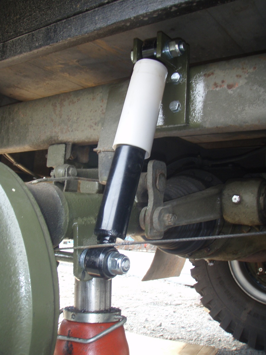

Tlumení je u vysoké skříně díky výše umístěnému těžišti málo účinné, hlavní problém je absence stabilizátorů, ale po problémech se stabilizátory a životnosti uchycení , jejich montáž odkládám na nedohledno. Tudíž pouze tlumiče Avia (český výrobek ) a postačí mi když to nebude mít tendenci skákat a třepat se kola... Původní pákové dvojčinné tlumiče jsou totiž málo ůčinné a je problém, s jejich scháněním ...
Zatím ještě nejsou namontované, jen heftnuté spodní držáky, musím vyztužit rám... jak to bude, tož předám zprávu, jak se to brání...

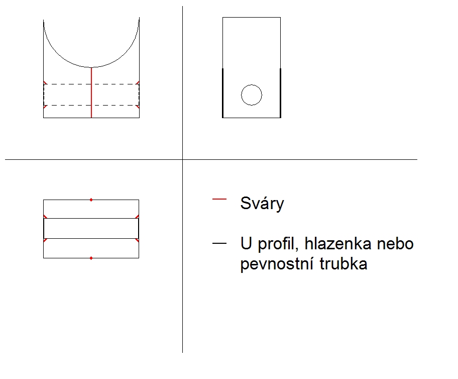

Měl jsem na mysli to chatrný podepření heverem. Před 14 dny jsem dostal 2 nový nepoužitýtlumiče, ale jeden má přidřenej pístek. Samozřejmě pokud ti nevyhovujou jízní vlastnosti, tak si to uprav dle svých představ, ale nedovolim si konstrukční rejpnutí. :oops: Pokud bych dělal držák tlumiče na nápravnici, tak bych ho dělal z U profilu a do prostoru mezi příchyty bych nevařil přímo šroub, ale provrtanou hlazenku, šroub pak bude procházet volně skrz a nebude tolik namáhanej. Výhtuhu v rámu bych pak dělal asi obdobně.
Je to narychlo v malování

Samozřejmě, že možností je spousta, jak toto řešit. Jak ty jsi narychlo maloval, tak já narychlo vyráběl... Šroub 8.8 je dostatečně pevný , tím, že je svařen na obou stranách, nedojde k jeho uvolnění v trubce, a případnému cvakání, které se objevuje u sériových tlumičů a uchycení na nákladních Tatrách .... ( verze Brano s volným čepem ) . U verze Sachs je čep nalisován do pouzdra silentbloku tlumiče .... V práci vidím spousta řešení, složitější, jednodušší, a výrobně náročné a nenáročné. Jelikož to vymýšlím i vyrábím sám, tak se snažím to udělat rychle, jednoduše a levně a aspon trochu kvalitně... Jestli se mi to aspon trochu podaří ukáže čas . Nechci také, aby se tam někde drželo bláto, voda, zajímavé, že většinou tam, kde ji nečekáš a nechceš , tam je.... a to není dobře.

O to se samozřejmě nepřu, 100 mistrů, 100x jinak stejnej výrobek. :wink: O tom blátě a vodě přemejšlim při každej opravě, jak mu zabránit dovnitř a přitom pomoct všemu bordelu ven.

Jerry napísal:Samozřejmě pokud ti nevyhovujou jízní vlastnosti, tak si to uprav dle svých představ
Tak přátelé, teď jsem s pružením a tlumením zadní nápravy nadmíru spokojen ! Po srovnání nových tlumičů s původním řešením musím konstatovat zlepšení, těžce popsatelné !O třídu jinde, vlastnosti , o kterých jsem dříve jen snil ...
Prostě to samé ještě udělat vpředu ....
