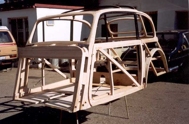

No takze motor uz bezi, Tatrička sa uz hybe po dvore, a postupne sa treba pustit do dreva. Nema niekto vykresy vydrevy?????
Dan
Príspevky: 154
Bydlisko: Slovácko
Príspevok od užívateľa Dan » 19 Mar 2007, 10:07
výkresy výdřevy sem také nesehnal. Nezbylo nic jiného než opatrně vypreparovat tu původní a obkreslit ji na karton. Mnohdy je zapotřebí i něco dotvořit,když už není co obkreslit. Vhodné dřevo je jasanové a pár let uležené.
Janči
Príspevok od užívateľa Janči » 19 Mar 2007, 21:53
Jasen mam uz ulozeny, to by problem nebol, ale premyslam nad tym, ze ked to uz budem robit, tak to rovno nakreslim na vykresy, ved to moze niekomu este pomoct a o to ide. 8) 8)

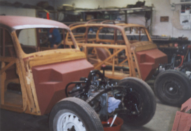

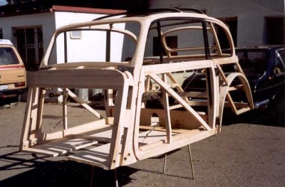

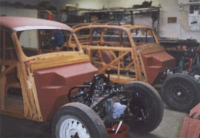

Príspevok od užívateľa Karel » 19 Mar 2007, 22:06
Foto pro inspiraci.
Janči
Príspevok od užívateľa Janči » 19 Mar 2007, 22:23
Tieto fotecky mam uz ulozene, ale mozno pribudnu dalsie, a potom to uz chce len sikovneho stolara, alebo trochu odvahy. Potom nakreslit par vykresov, pre ostatnych, nech sa vsetci netrapime. Ved o tom to cele je pomoct jeden druhemu. Ved ide o Tatru.

Príspevok od užívateľa Ambiciózní tajemníček » 20 Mar 2007, 09:22
No, Janči, to budou možná u některých dílů i první výkresy výdřevy T57b v historii. Ono se to totiž podle výkresů nedělalo. A ostatní budou muset stejně brát Tvé výkresy jen orientačně, protože dřevěné karoserie nebývají stejné.
Dan
Príspevky: 154
Bydlisko: Slovácko
Príspevok od užívateľa Dan » 20 Mar 2007, 16:11
To je pravda,že ty výdřevy nejsou stejné. Dokonce sem se setkal s tím,že dveře nepasovaly z jiného vozu. A nejsou to jen centimetry,ale i několik centimetrů.

Janči
Príspevok od užívateľa Janči » 20 Mar 2007, 22:11
Ok ale aspon bude niaka orientacia a hlavne ide o tvari, lebo nie vzdy sa podari vobec dochovat niaku cast vydrevy a o toto mi ide.
