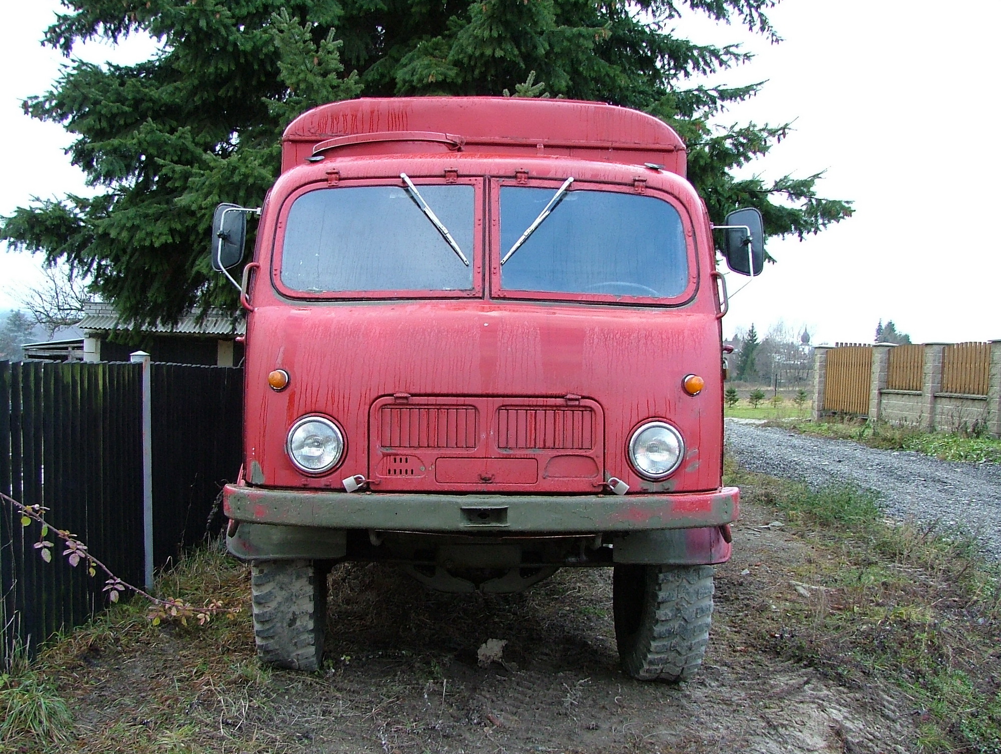

S autem sem moc nepopolezl, nezbejvá moc času, ba ani financí. Štítek na autě ještě pořád nemam a v TP mam zapsáno úřední číslo podvozku. Pokud mam rok výroby motoru 1960 (rv auta je 57, tak možná už na útvaru byla výměna motoru), tak je v autě už 3 motor a nebo je to ze Zlatovců poskládaný fakt ze 20 aut.
Momentálně mam motor z 11. série pro valníky. Ještě kouknu na to číslo na rámu, pokud ho najdu a bude opět jiný, tak tej skládačce už uvěřim. A když číslo nenajdu, tak si necham vyrazit to "úřední" číslo do štítku.

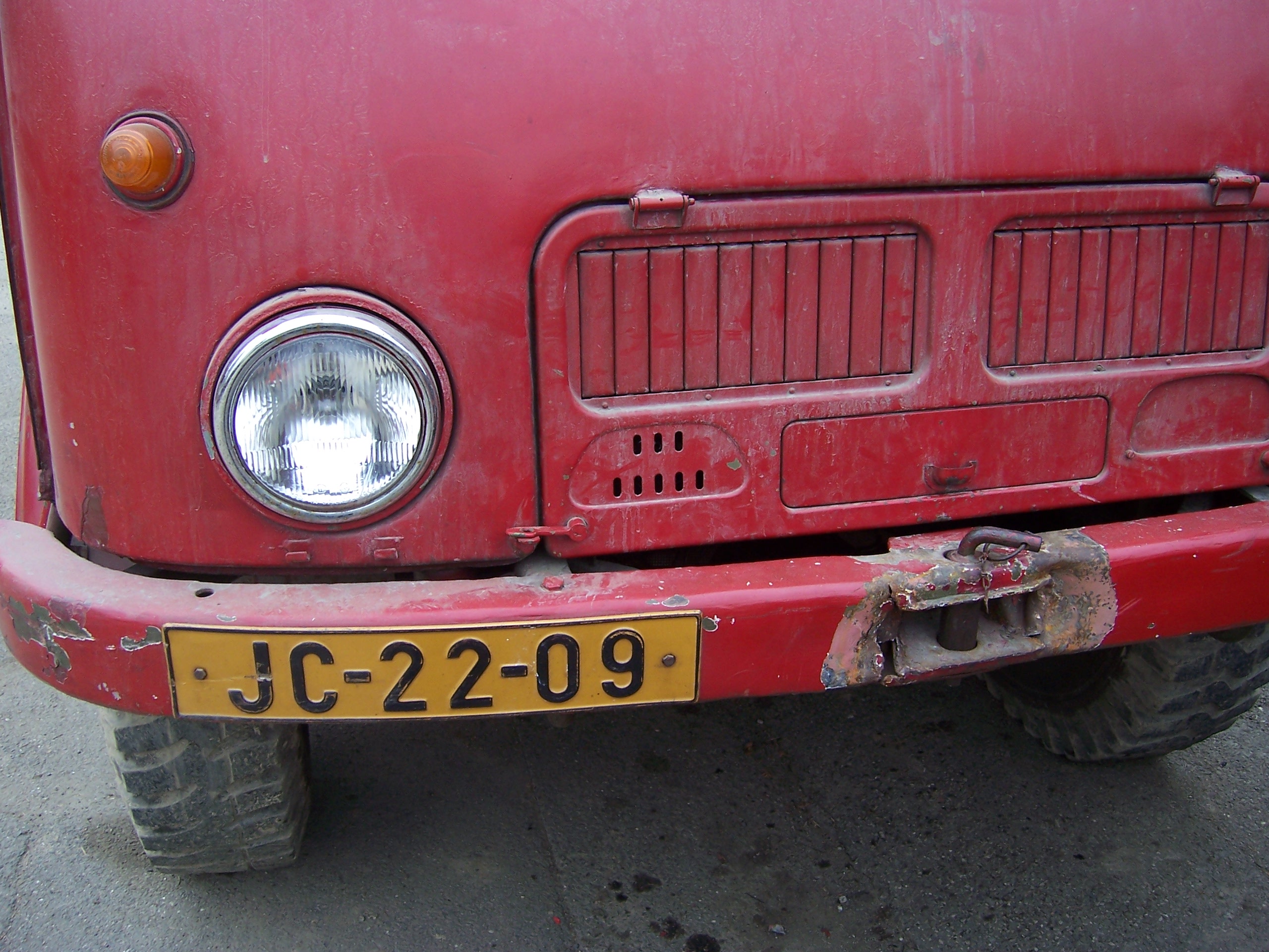

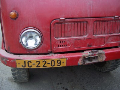

V pátek a v sobotu sem měl praconí náladu, i když počasí vůbec nepřálo. Abych udělal STK tak se makat prostě muselo. Měnil sem manžety na zadní nápravě. Opravoval sem konečně ten přední nárazník, co sem měl zmuchlanej... Ještě budu muset namontovat mlhovku a hurá na TK. Fotku z celý opravy mam pouze jednu, ale snad je dost výstižná. Kdyžtak zkusím přidat jednu starší před opravou.
Nárazník je pouze v základovce a z jara půjde všechno starý pryč a novej lak.
- bazilisak
- Príspevky: 897
Re: Kačena
Ten nárazník - to je klasika...
.Jinak zámek visací 2 kusy na masce...
. A neoriginální špígle
. Promin že rýpu... Ty manžety jsi dával na sucho, nebo na silikon , nebo na curil ?
