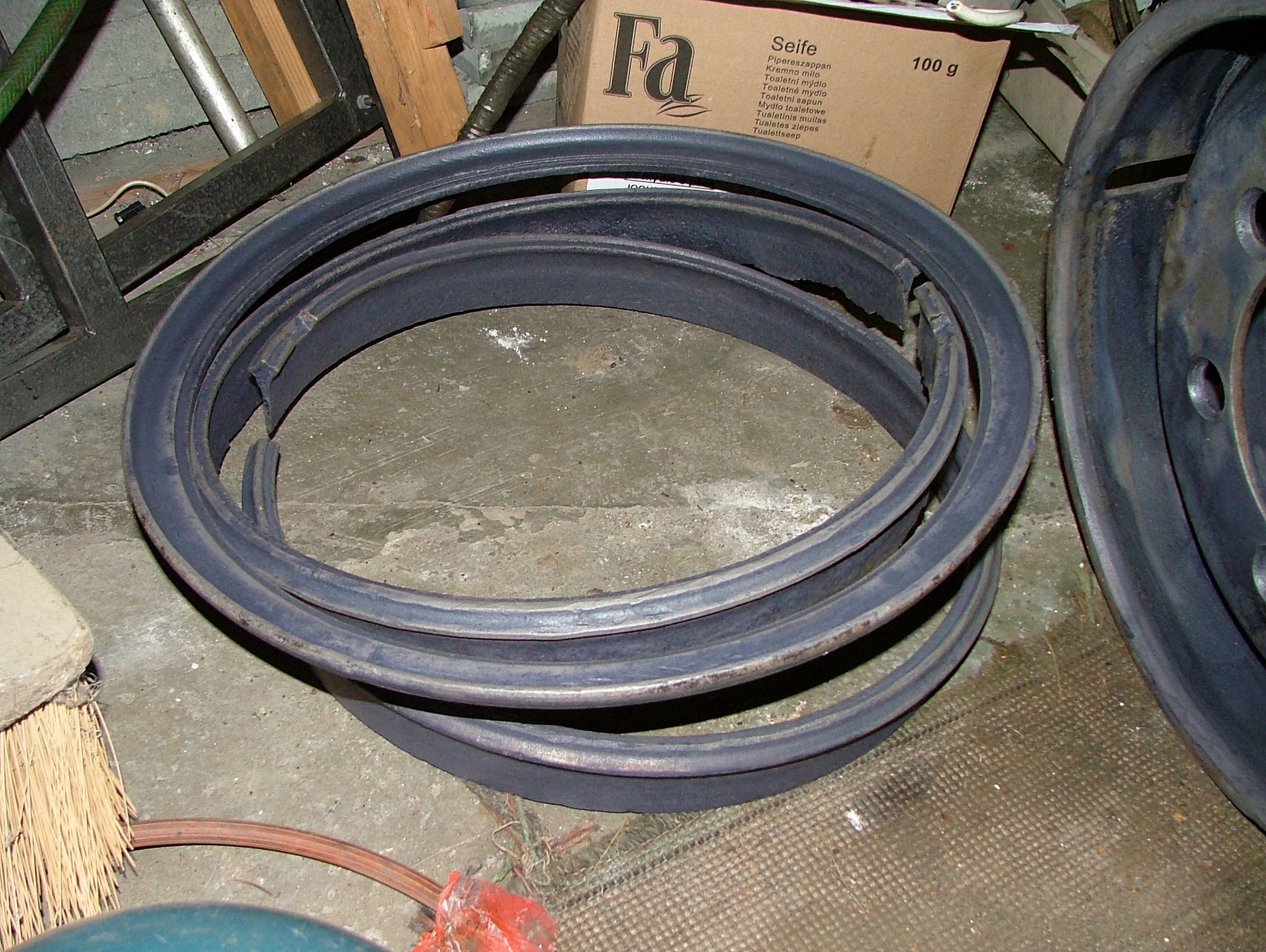

Tak sem vnoci udělal pár fotek, ale nestojí to vesměs zanic, a dneska od rána hnusně leje... :(
Na autě mam vybroušený všechny rezavý místa a odfouknutou barvu. Je to ošetřený odrezovačem a něco sem stihnul i základovkou...
Re: Kačena
Príspevok od užívateľa bazilisak » 15 Sep 2008, 16:27

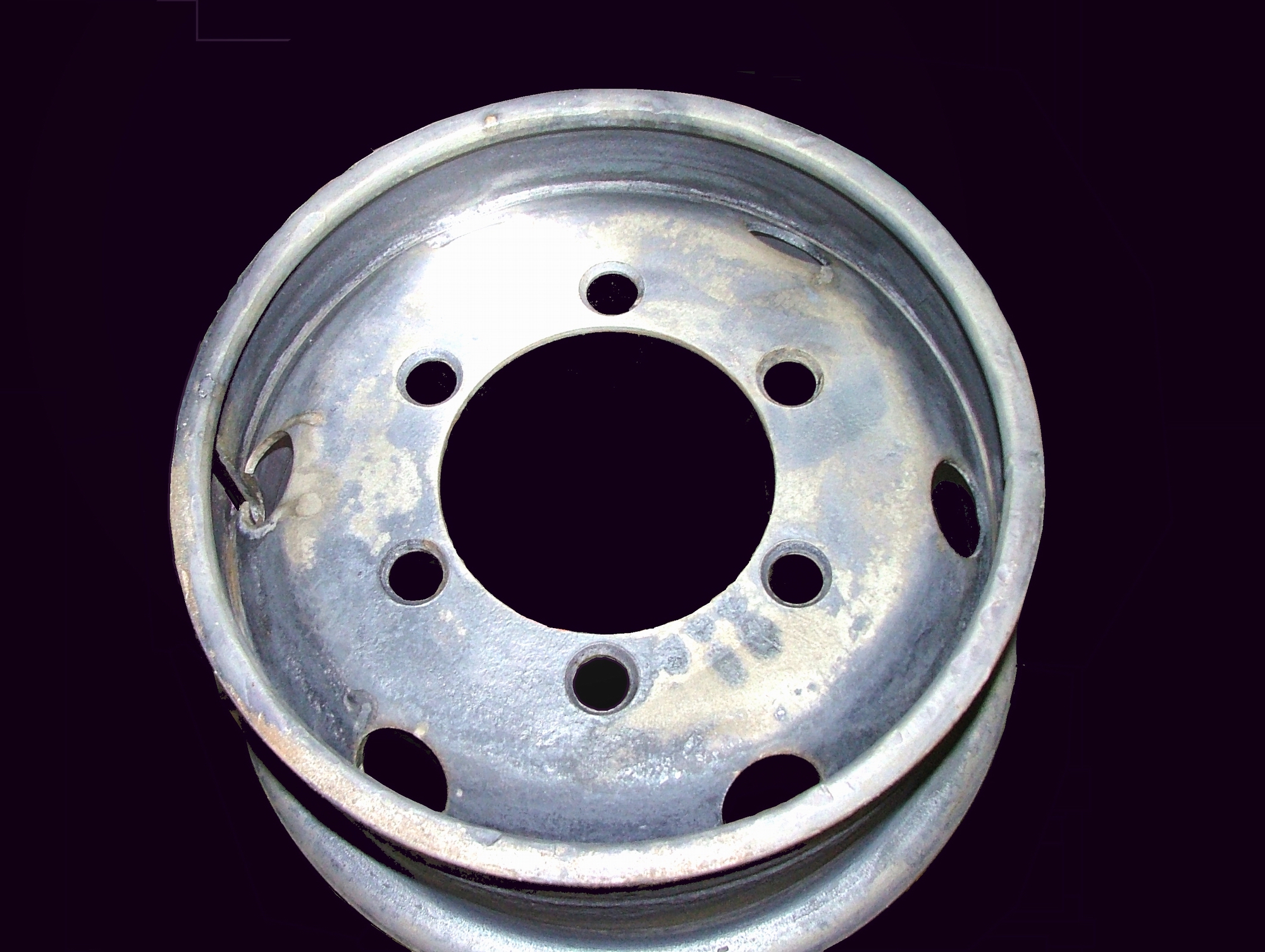

Máš to tryskané brokama nebo pískem ? před montáží kol na auto doporučuju zkusit nechat na vyvažovačce vybrat nejmín křivé disky a osadit je na předek :wink: . Jakých roků výroby máš disky ? Vyraženo mezi dírami kolových šroubů .
A ty už brousíš kastli ? !!! :shock: Brzy bude autíčko jako ze škatulky :oops: .....
Re: Kačena
Príspevok od užívateľa Jerry » 15 Sep 2008, 17:50

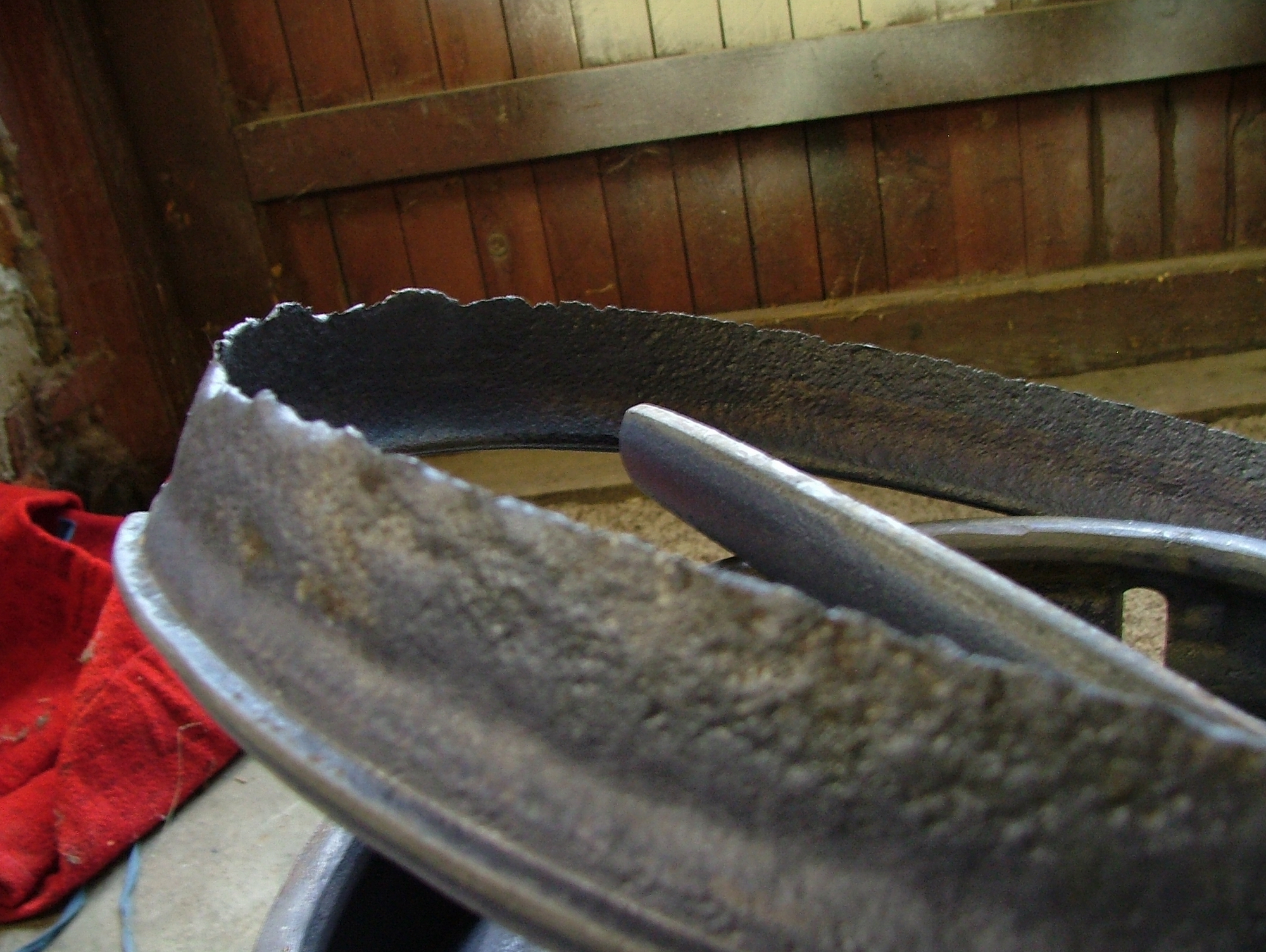

Letim do garáže a dokuď je trochu světla vyfitim detaily. Mam zato, že to je kovovejma peletěma, bylo toho dost nasekanýko v drážce, ještě sem jí vyčistil do hloubky od starejch nátěrů barvy a zbylejch broků. Měli to očištěný za 30 minut a chlap si za to řekl 100,- což by se mi vůbec nevylatilo dělat flexou... 8)

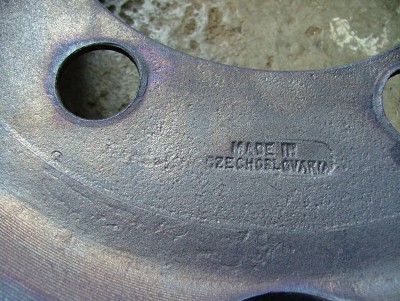

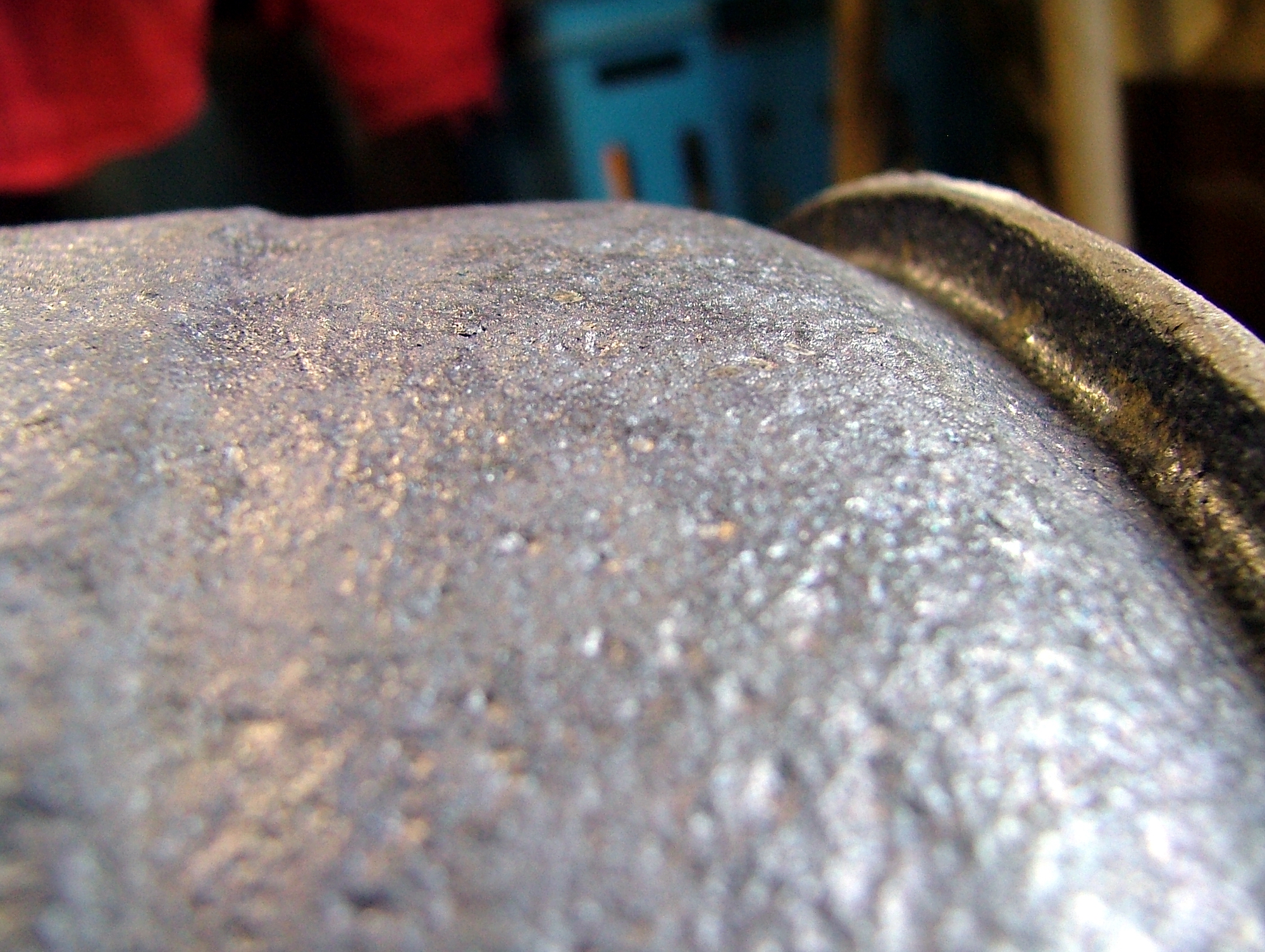

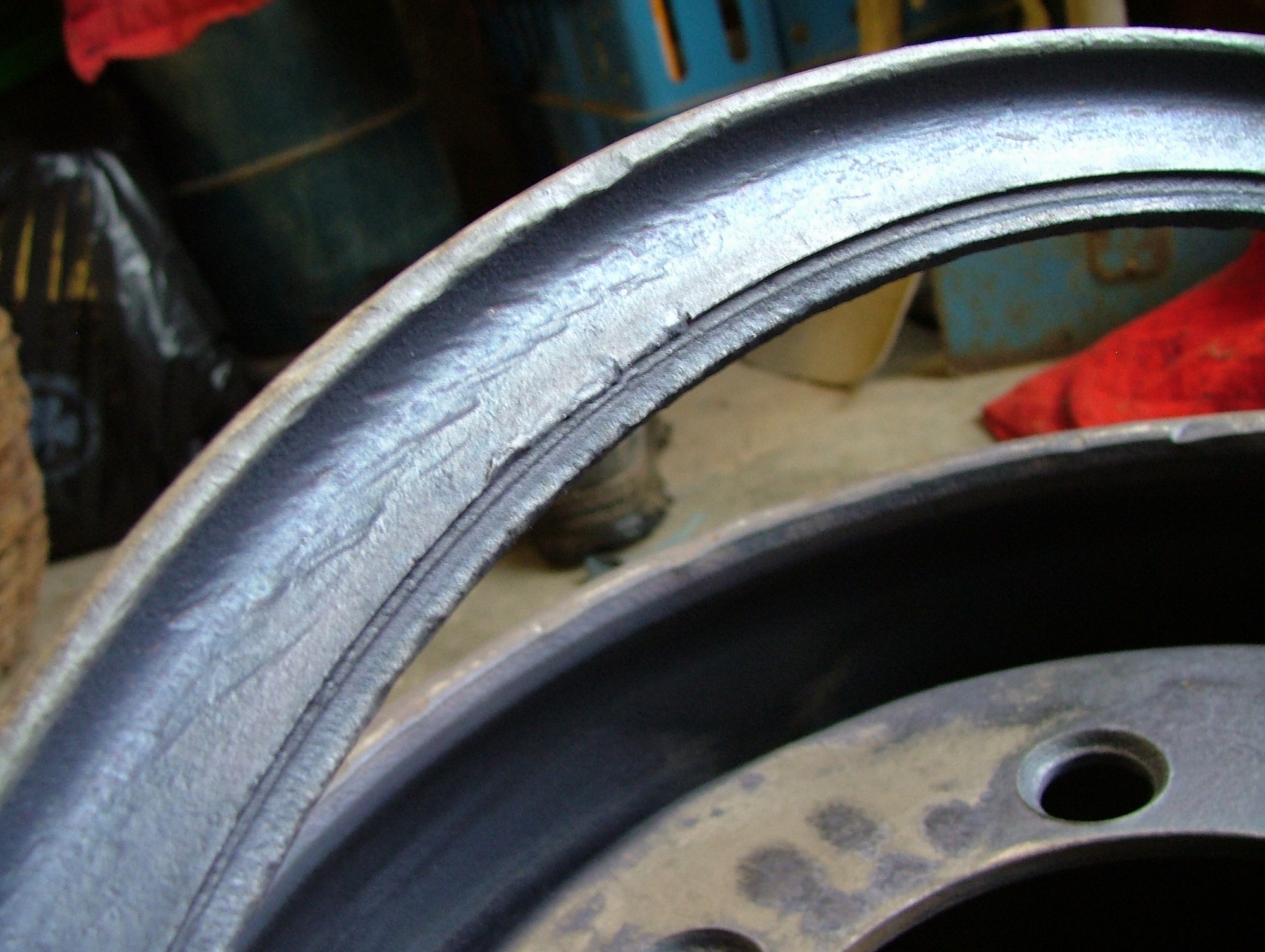

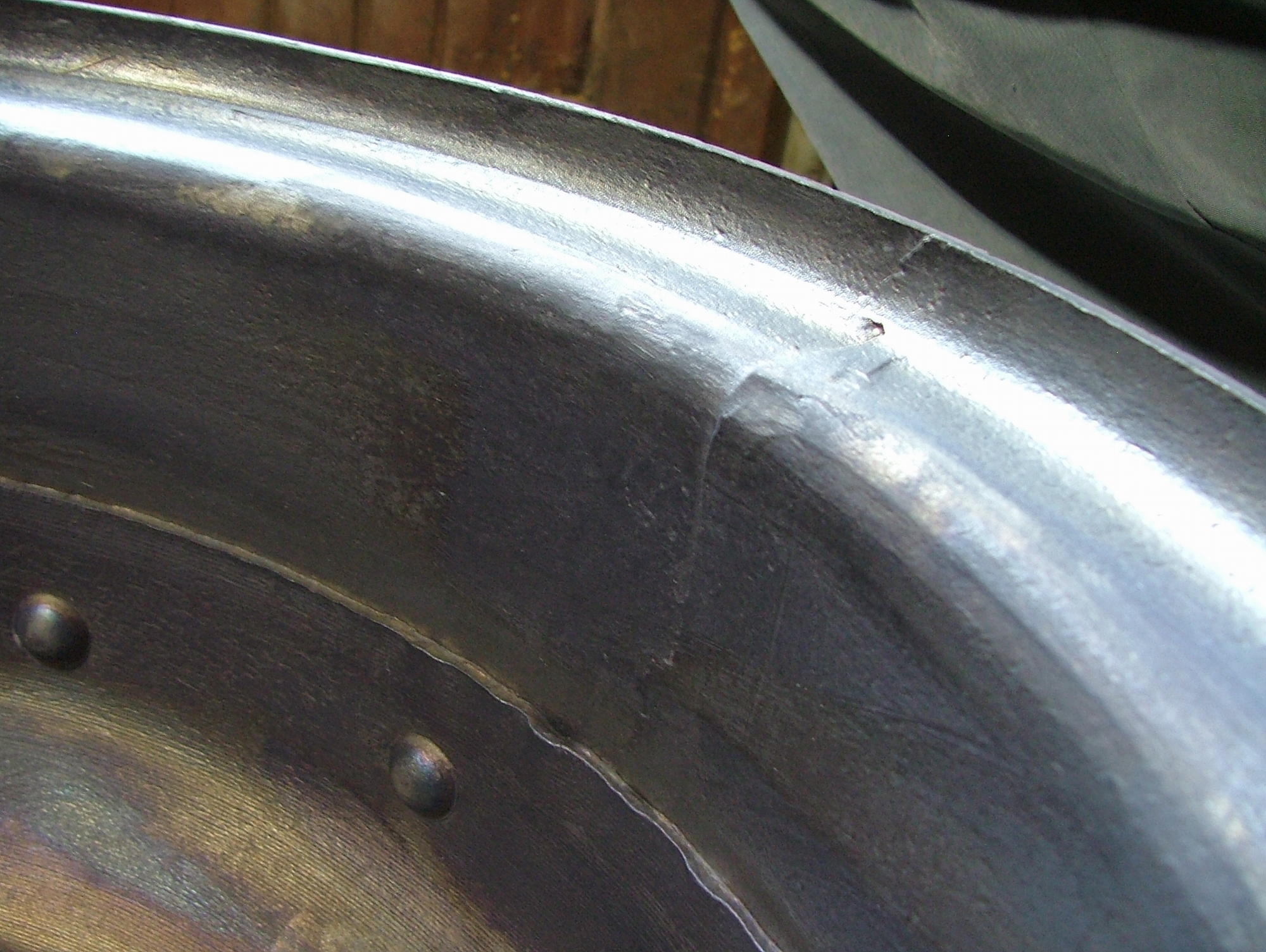

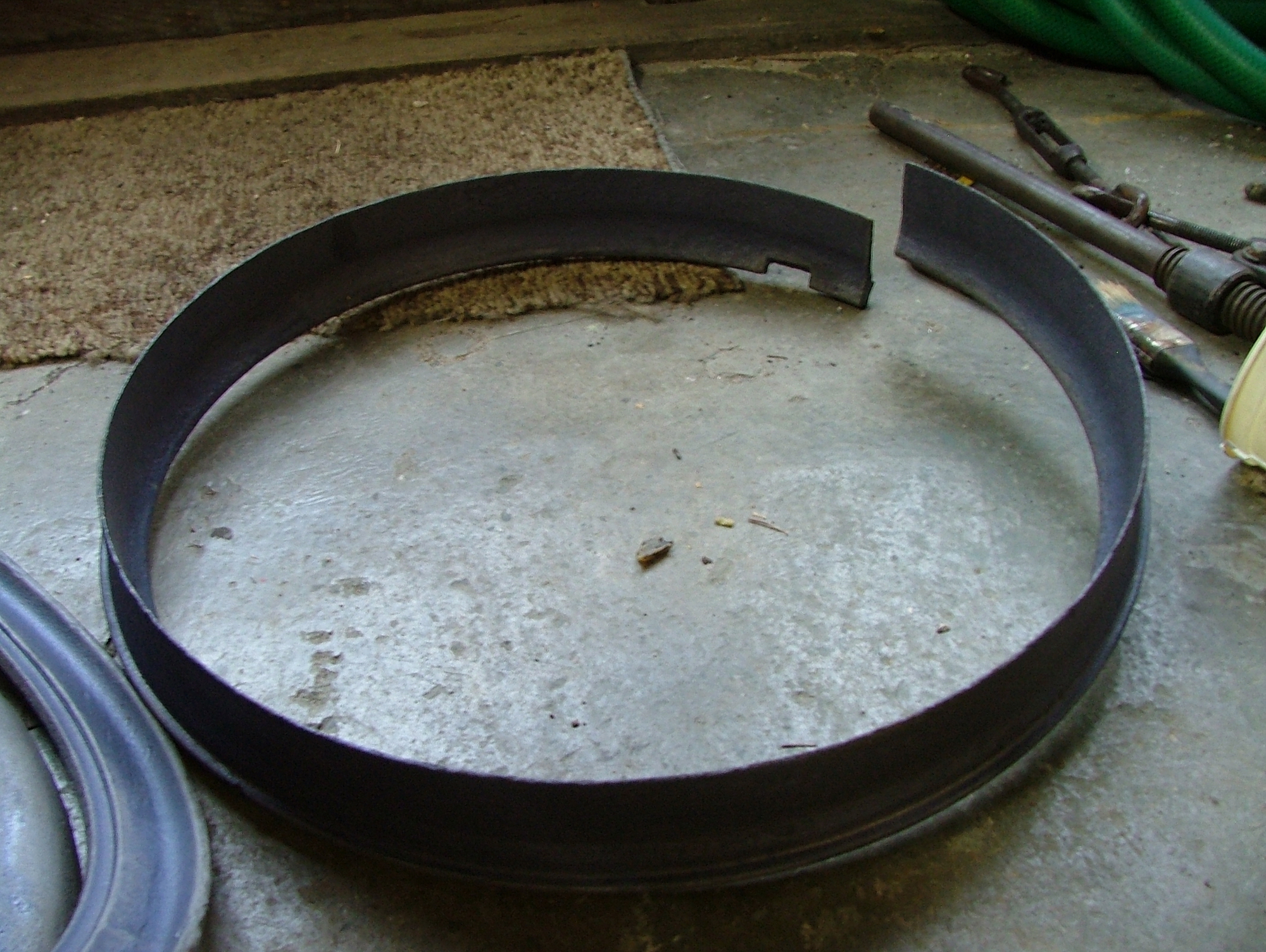

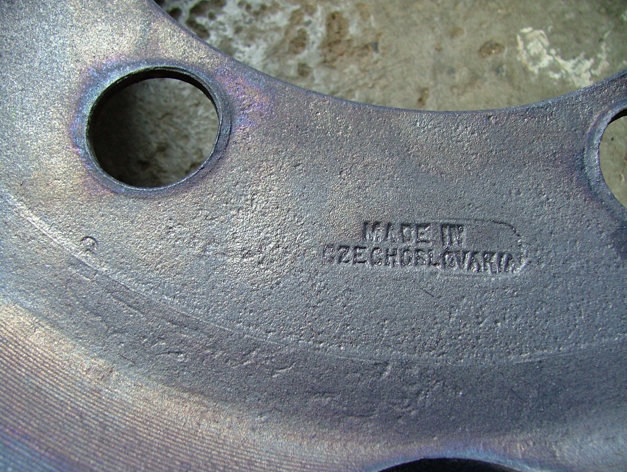

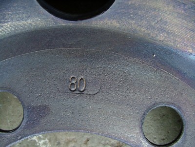

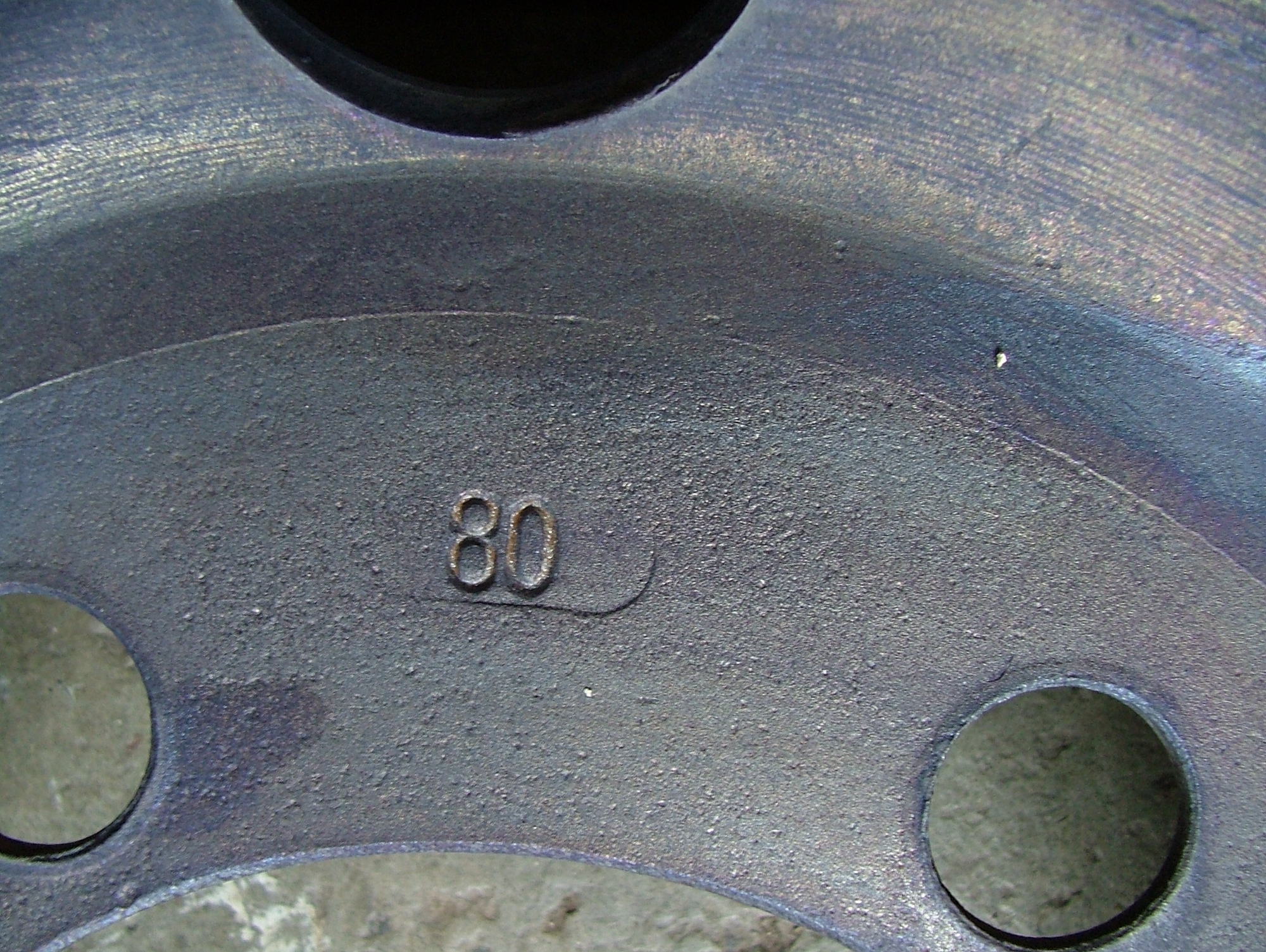

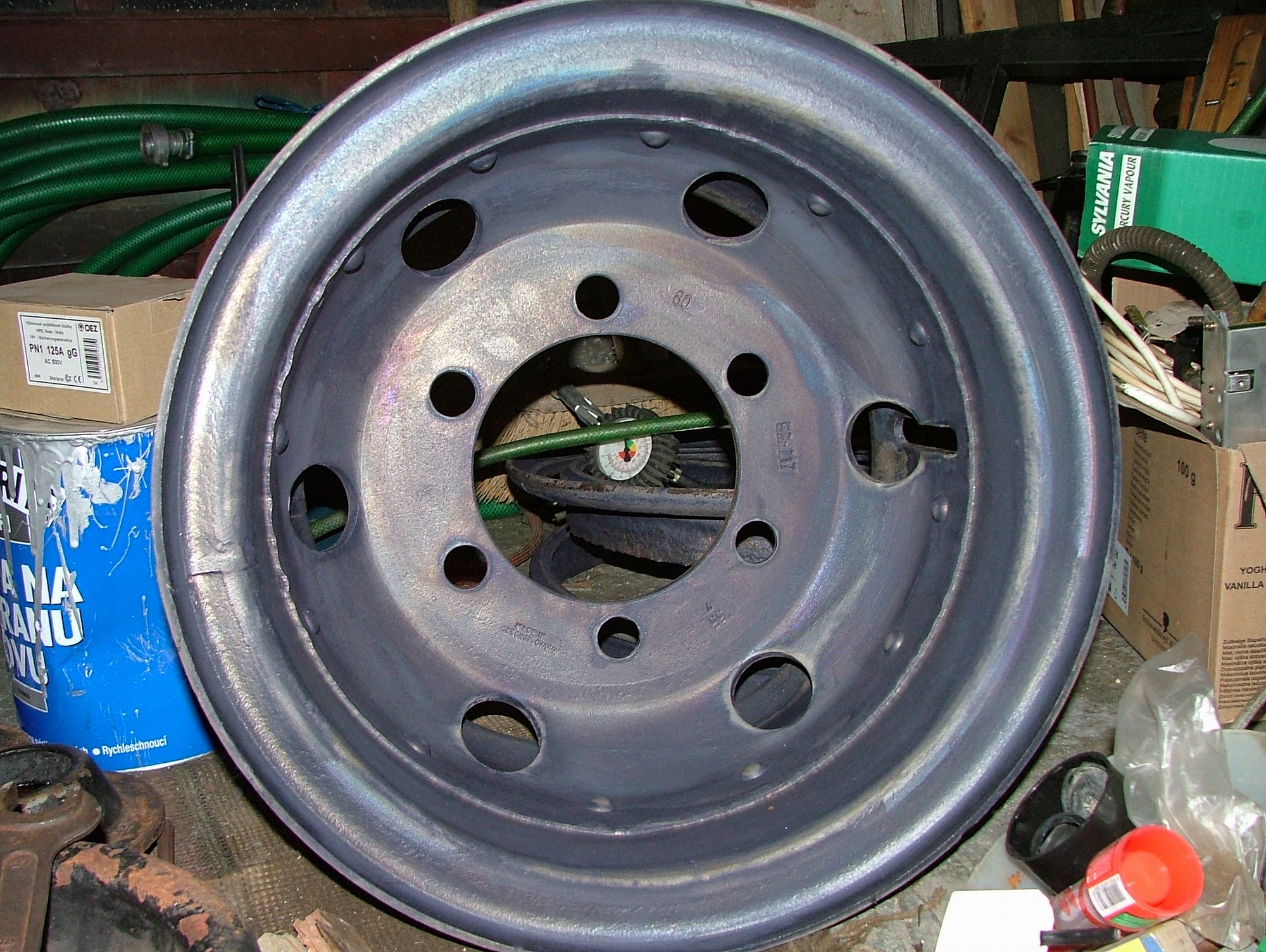

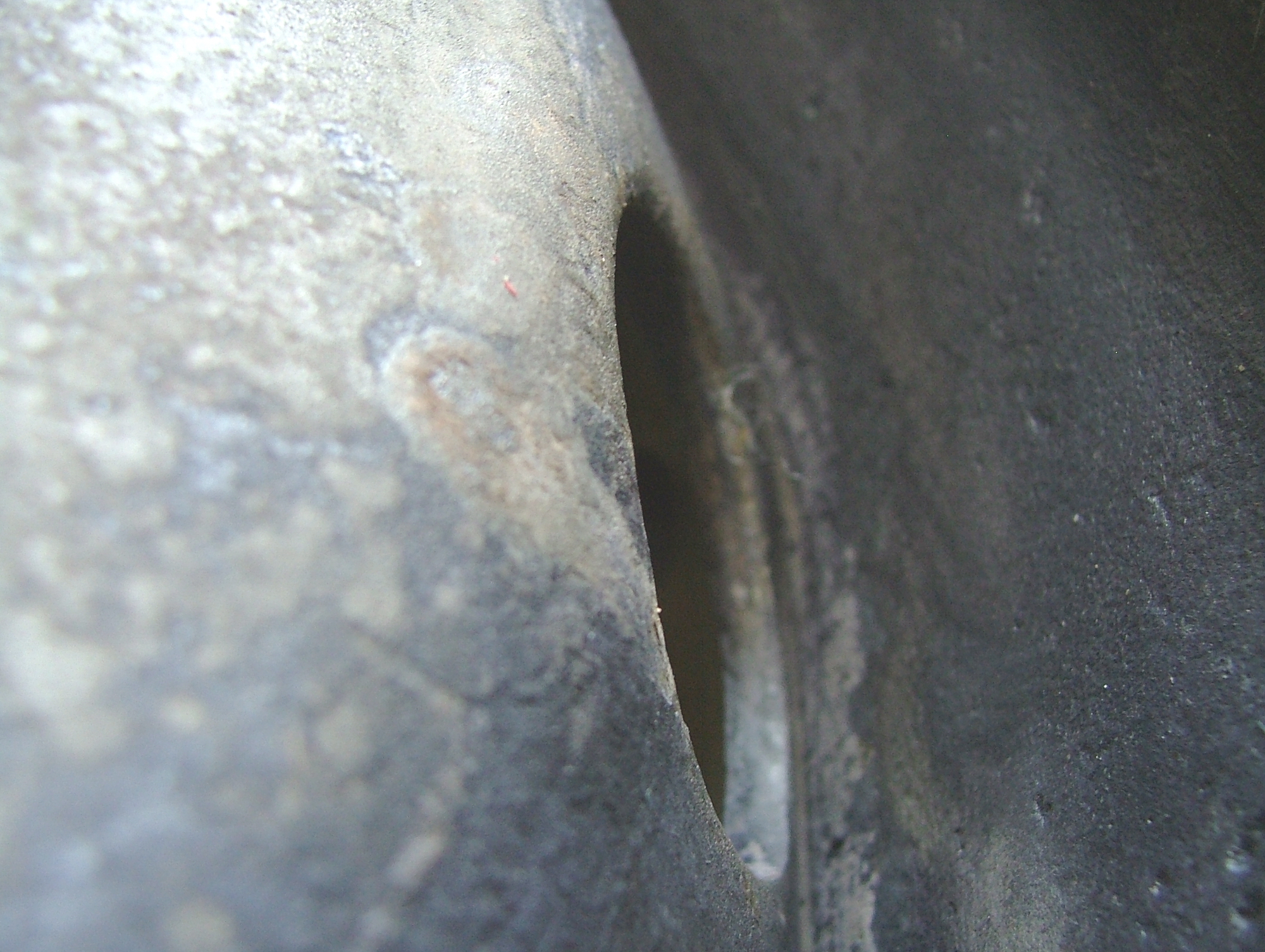

Príspevok od užívateľa Jerry » 15 Sep 2008, 18:41

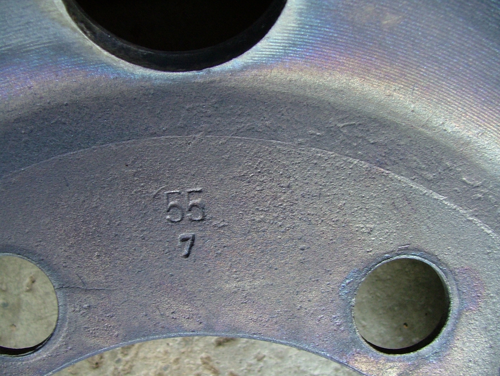

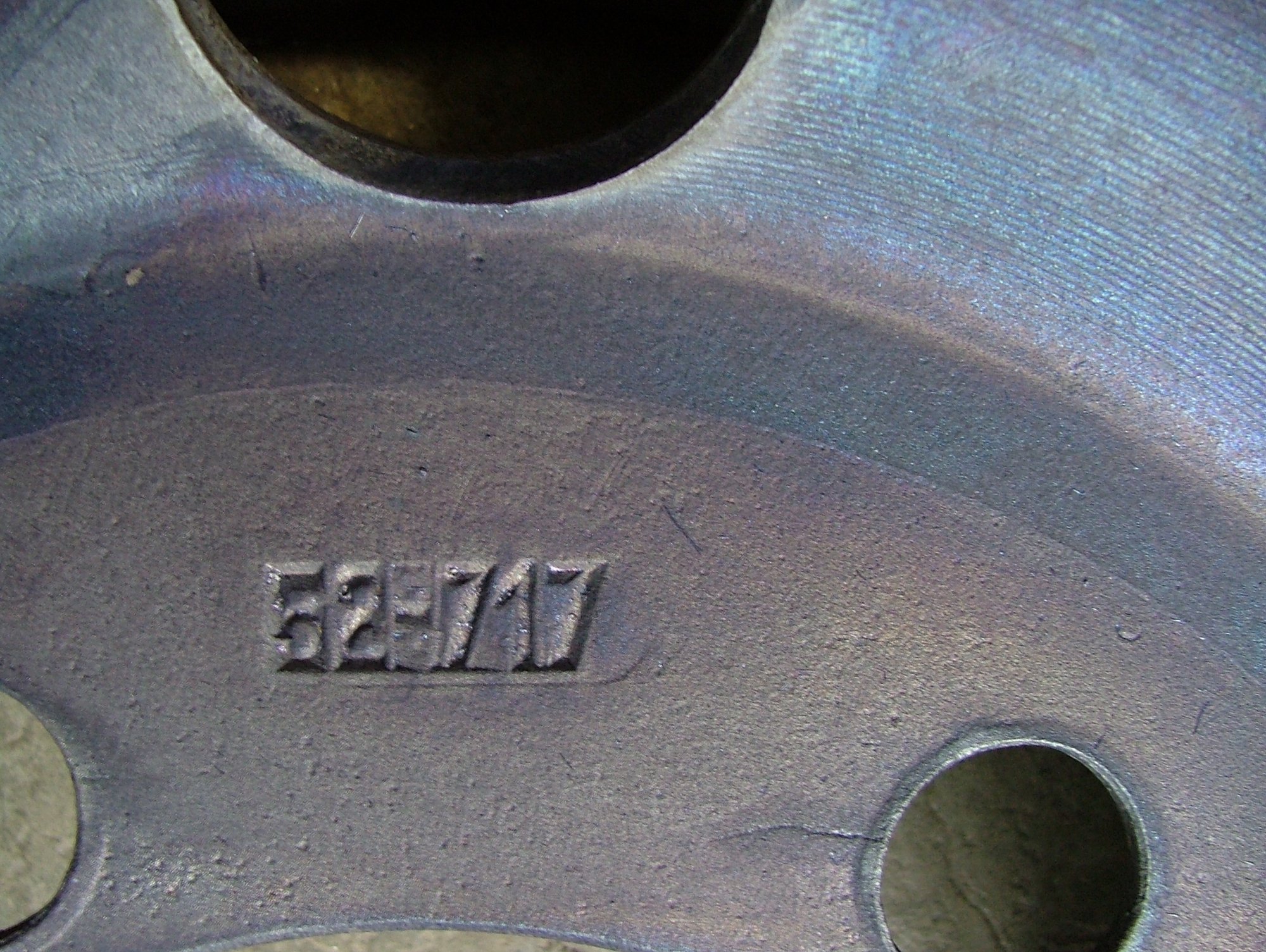

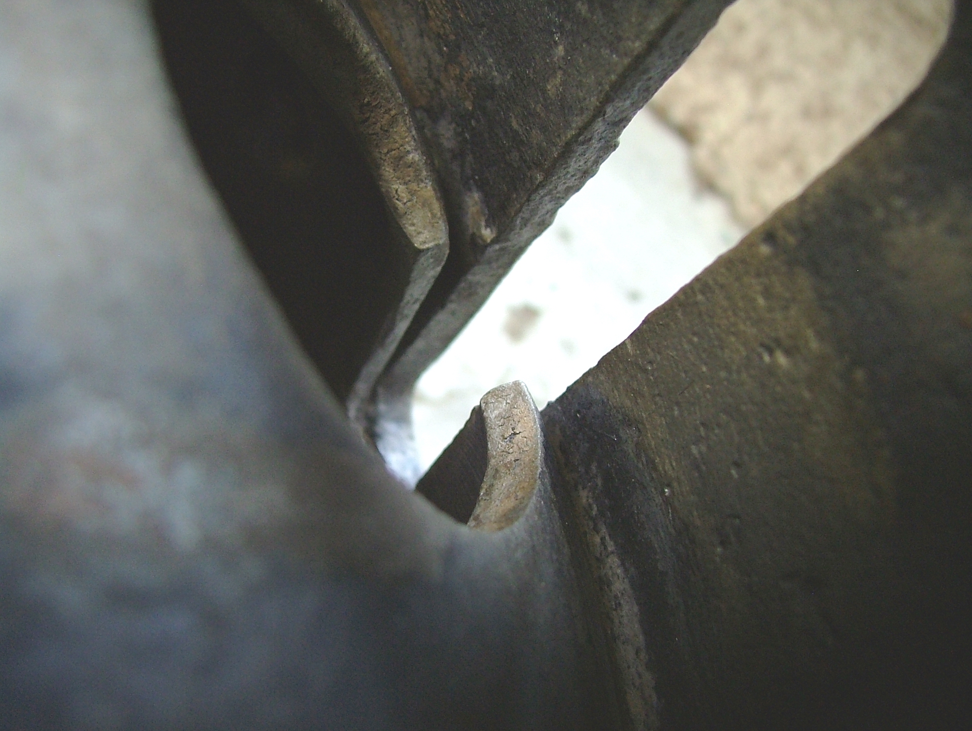

Tak dávam fotky a můžem probrat jednotlivý číslice, co znamenají. :lol: Jinak barvy se nelekejte, nevidítě špatně, je to pouze natřený trochu nestandartním odrezovačem. 8) Když sem dneska běhal kolem auta a koukal na místa kerý nejsou nazřený základovkou, tak ten odrezovač z toho v tom dešti nepustil, ani když sem do toho rejpal... :wink:
Místo výroby :-)
Rok výroby
Povrch po opískování.
Detaily drážky.
Taky sem jí dopomohl k tomuhle stavu.
Původní pero.
Nový pero od Vlčáka.
Bejvaly v 805 tyhle nebo větší?
Re: Kačena
Príspevok od užívateľa bazilisak » 15 Sep 2008, 19:13
nemáš ty disky v různých tlouštkách materiálu ? Ty čísla by "měly" znamenat rok výroby... Jinak mě když to otryskají, tak je to bez koroze, už to odrezovačem nenatírám.

Príspevok od užívateľa Jerry » 15 Sep 2008, 19:26
To sou fotky, z jednoho disku, ostatní pořád podpírají auto. Odrezovačem to mam natřený už ze zvyku. Když sem v pátek dočišťoval ty drážky, tak už tam byla mírná liška... Natíram odrezovač i na místa kerý sou vyboušený po vyvaření a je poznat, jak to oxiduje (odrezovač úplně zčerná), pak na takovejch místech (bez ošetření odrezovačem) vybíhá koroze jako první (po 4 letech v provozu :| ). Když sem začal natírat odrezovačem, tak jsou opravy zatím bez ztráty kytičky. :wink: Asi to bude mít nějakej význam.

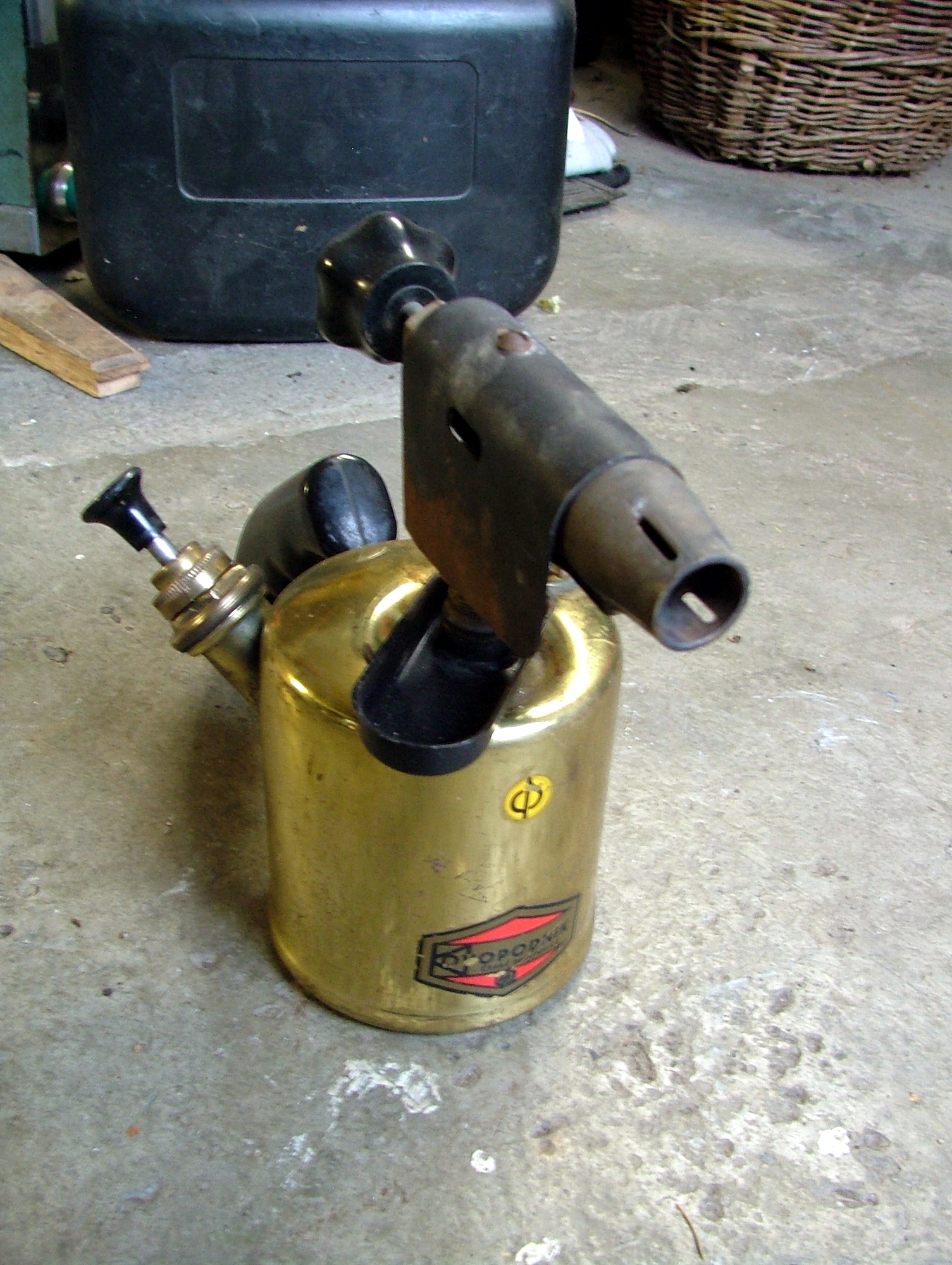

Všiml jsem si popisu - trochu nestandartním odrezovačem.. :wink: .

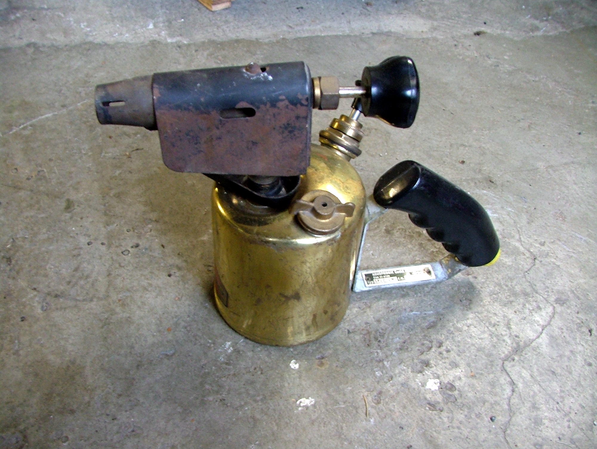

Ta letlampa rokem výroby by odpovídala...
Uvažoval jsem u disků o žárovém zinkování, ale nechtěl jsem, aby disky několikanásobně překročily životnost auta :lol:

Myslim, že ty disky už teď převyšujou životnost kabiny a nástaveb, ale na rouru to pořád nemá... :mrgreen:

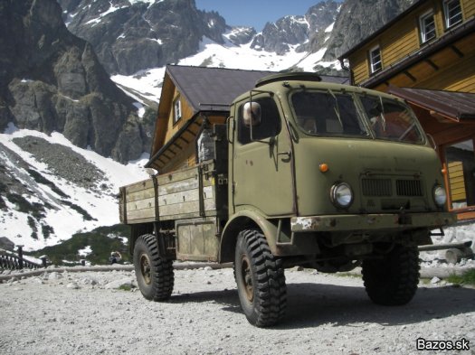

Príspevok od užívateľa ondrej » 16 Sep 2008, 18:59
mať ju kam dať, tak ju beriem!
http://auto.bazos.sk/inzerat/978491/tat ... valnik.php
ak má niekto lepšie možnosti, nech si spraví radosť.. :)

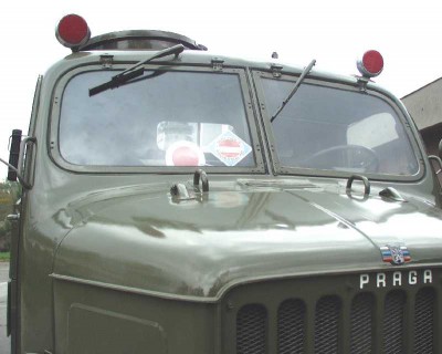

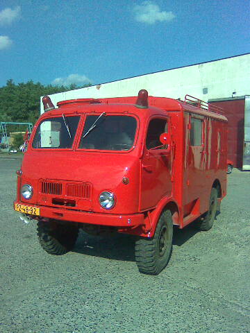

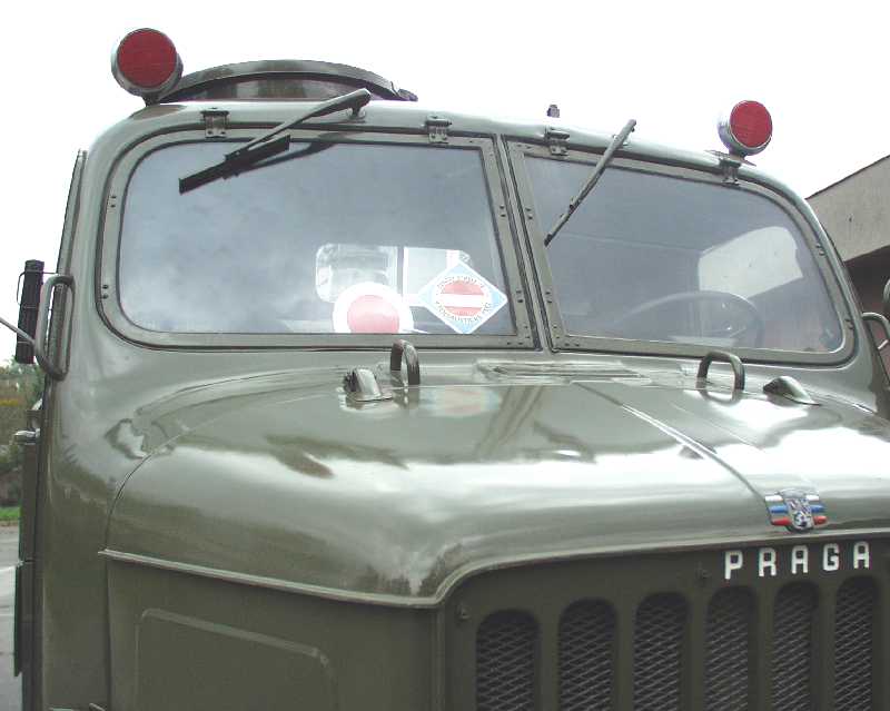

Zdravim,po návštěvě muzea v Kopřivnici jsem se rozhodl vyhodit z mojí požární 805 ty červené majáky a osadit kabinu na střeše dvěma modrými světly.Nemá někdo náhodou světla s modrým sklem doma v šuplíku,či nemá někdo typ kde je sehnat?Díky a zdravim všechny Petr.

NE! s modrýma ale s červenýma....fakt věř mi....ale je to tvé auto a dělej jak uznáš za vhodné ale od výroby byly opravdu červené....na praga RN bylo ještě obyč.rovné červené sklo, na tatře 805 bylo už proužkované -nahoře vystouplé z rámečku ven(ale asi to neuměli vyrobit načerveno -nebo co a tak dali bílé mlhovky na střechu a zevnitř to sklo bylo natřeno na červeno...)důkazy mám.

V tom muzeu ale byly na té pořární 805 taky modré,tak nevim.Zdraví Petr
