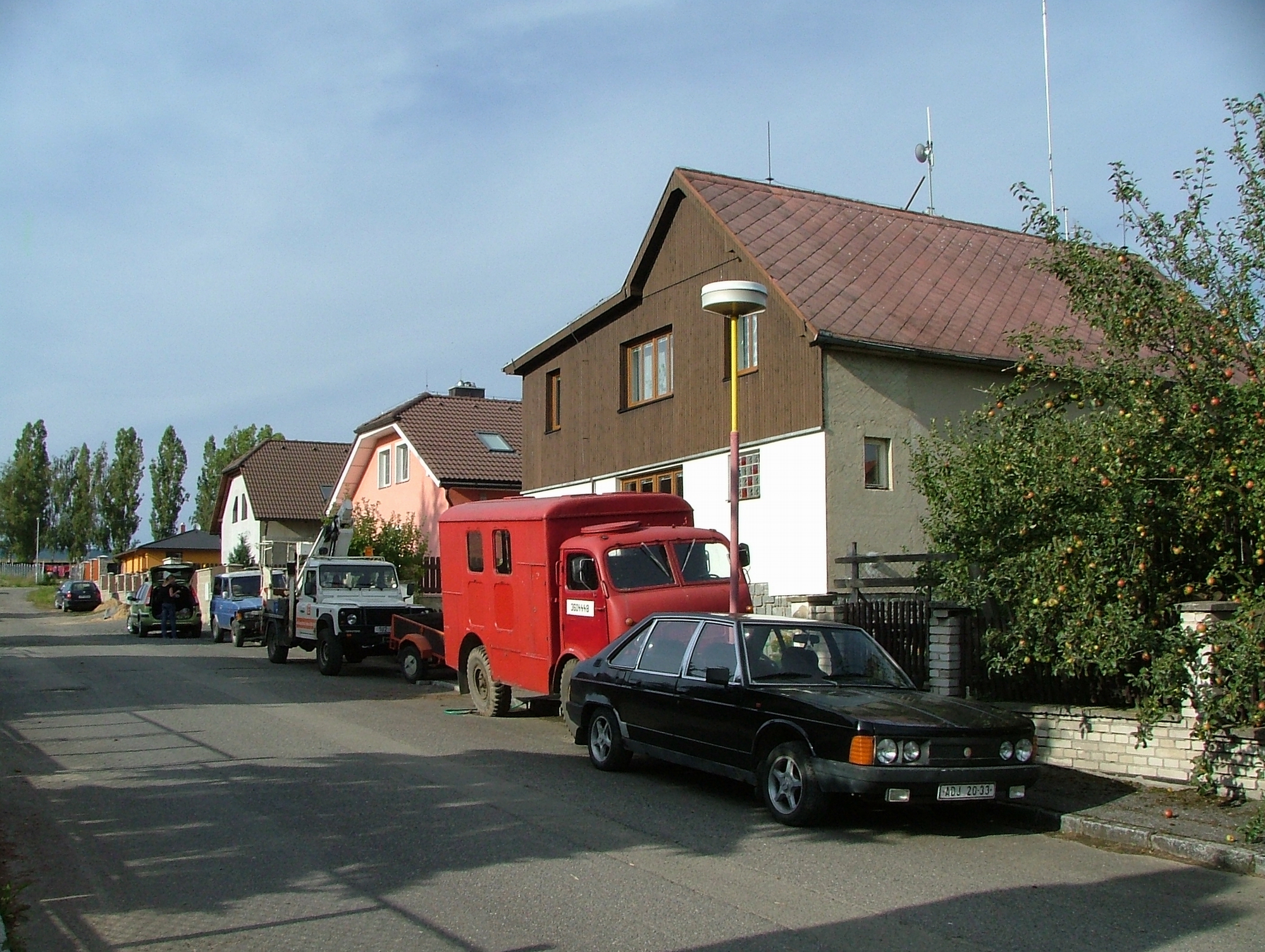

Zdravím Vás na Tatraportále, našel jsem tu foto svojí T 805 v provedení sanita. Mimo jiné se tu píše, že toto sanita nikdy nebyla. Opak je pravdou, nevím sice jak přesně byly malovány okna, ale ta sanita, která mě převážela v roce 1980 na vojně měla znaky právě na sklech a boční dveře na nástavbě. Podle svých mizivých pamětí jsem proto tuto tak nalakoval. Ten pasek na skle a výška by měly být správně. Mám ještě jednu takovouto a tam ta bílá barva byla ještě dost znatelná. Alespoň na bocích. Zadní skla jsem už jenom odhadoval. Ve skutečnosti jsem viděl jenom tři takovéto nástavby a na dvou z nich byly stopy po sanitním provedení. Jinak tato sanita je k vidění na Museu v Bítově. http://www.malirstvi.jihlavsko.com
Re: Kačena
Príspevok od užívateľa bazilisak » 07 Júl 2008, 13:57
František Prosecký napísal:Zdravím Vás na Tatraportále, našel jsem tu foto svojí T 805 v provedení sanita. Mimo jiné se tu píše, že toto sanita nikdy nebyla. Opak je pravdou, nevím sice jak přesně byly malovány okna, ale ta sanita, která mě převážela v roce 1980 na vojně měla znaky právě na sklech a boční dveře na nástavbě. Podle svých mizivých pamětí jsem proto tuto tak nalakoval. Ten pasek na skle a výška by měly být správně. Mám ještě jednu takovouto a tam ta bílá barva byla ještě dost znatelná. Alespoň na bocích. Zadní skla jsem už jenom odhadoval. Ve skutečnosti jsem viděl jenom tři takovéto nástavby a na dvou z nich byly stopy po sanitním provedení. Jinak tato sanita je k vidění na Museu v Bítově. http://www.malirstvi.jihlavsko.com
Zdravím Vás , fotky jsem sem dal já, i já jsem si odvážil tvrdit, že to sanita nikdy nebyla, protože mě k tomu vedlo více věcí. Pokud se podíváme na praktické hledisko, tak není důvod k tomu, aby sanita měla takovou výbavu, jako právě Vaše auto. Rošt na střeše, žebřík ke střeše, schrány za zadními koly i před levým zadním kolem, otvírací všechny 4 okna uvnitř nádstavby ale hlavně boční dveře na P straně + nějaké průchodky na kabely . Nechci Vás o ničem přesvědčovat ani zpochybnovat to , co jste viděl, zažil , jen si myslím, a podobné názory k tomuto jsem slyšel, že se jednalo " původně " o radiovůz, který klidně mohl později vozit i rohlíky nebo pacienty. Rozhodně jsem díky tomu, že jsem nezažil na vojně dobu Tater 805 byl ochuzen o příjemný zážitek- převoz sanitní Tatrou 805 :lol: . Jinak škoda, že jste se s touto "sanitou", nebo Vaším radiovozem nezůčastnil srazu ve Vyškově , bylo by toi středem zájmu , myslím nejen z mé strany .

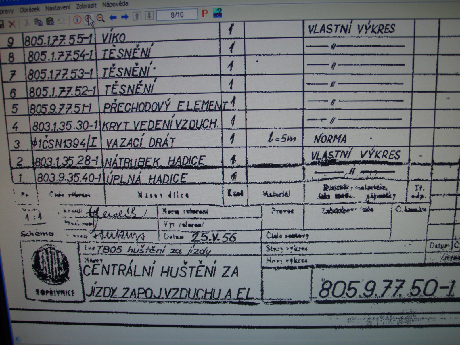

víte , že , Tatra 805 mohla být, ale zdaleka ne všechna vozidla byla vybavena CHP ? (centrální huštění pneumatik )
Re: Kačena
Príspevok od užívateľa Jerry » 16 Júl 2008, 11:38
Tak to nebyla pouze moje doměnka!! Když sem dělal na nápravách, tak mi to pořád vycházelo, že při výrobě na CHP mysleli. 8)

Bylo jich v prototypech víc, a existují stále minimálně 2 vozidela s CHP...
Re: Kačena
Príspevok od užívateľa Jerry » 26 Aug 2008, 18:20
Bazilišáku, nemáš nějaký bližší informace k CHP?
Re: Kačena
Príspevok od užívateľa bazilisak » 26 Aug 2008, 19:56
Jerry napísal:Bazilišáku, nemáš nějaký bližší informace k CHP?
Kromě výkresu jsem to viděl na jednom autě na vlastní oči, a o druhém vím 100% .. Majitelé si nepřejí být obklopeni zvědavci... musel jsem slíbit, že nebudu uvádět adresy. Na tabulce o něco vepředu je něco rozpoznat. Nakresleno v roce 1956... montováno již o rok později ....ALE, do roku 1964 TAJNÉ ! :!:

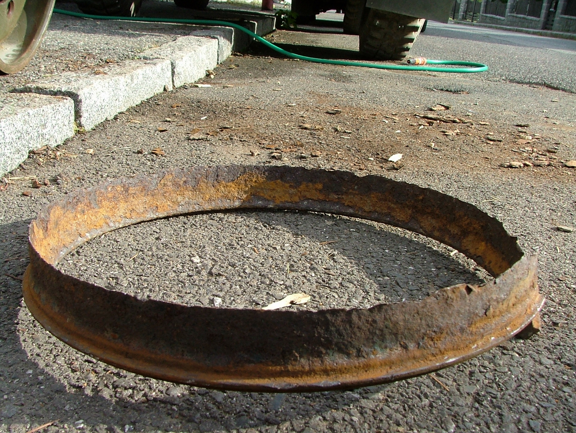

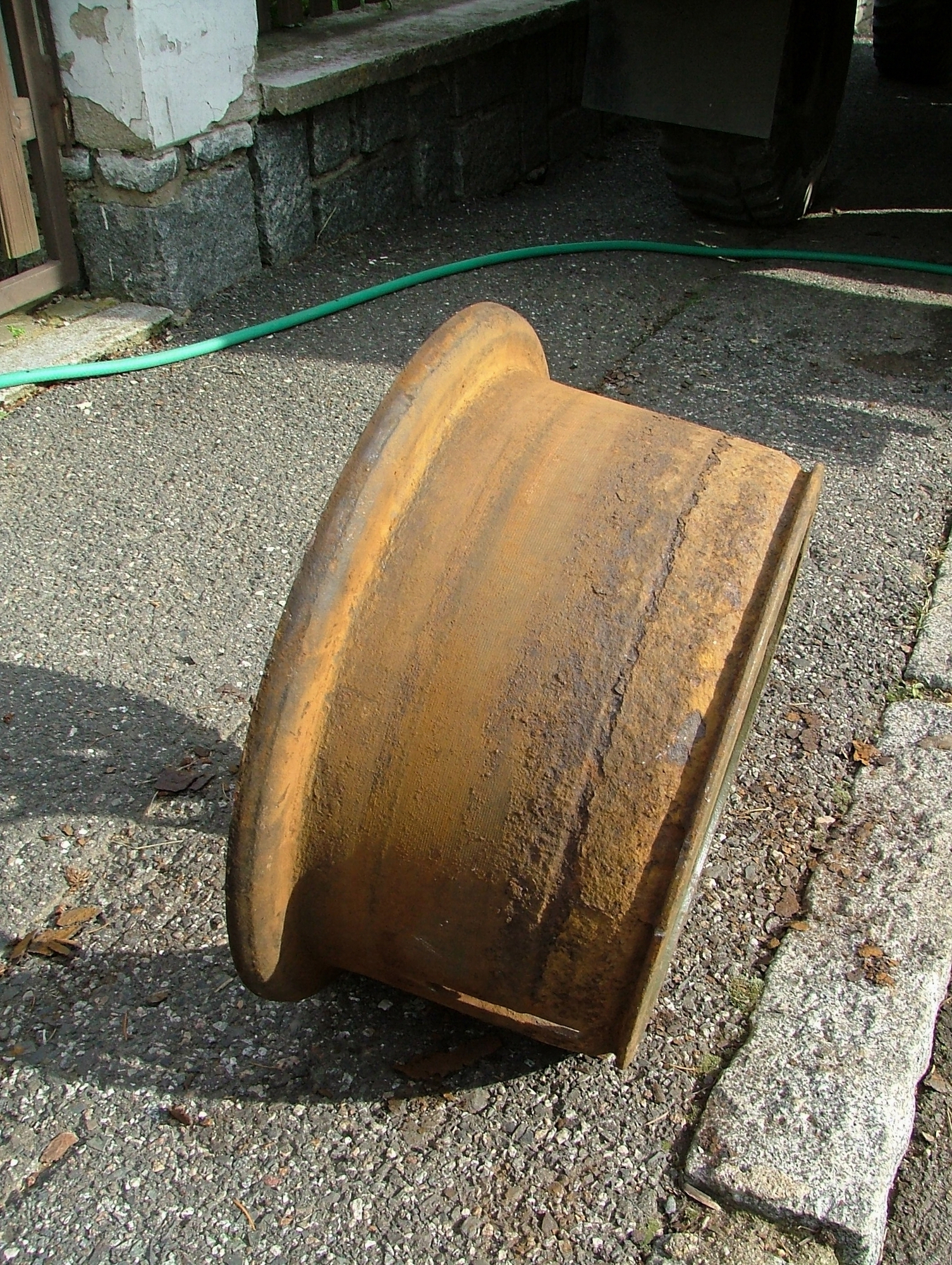

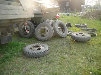

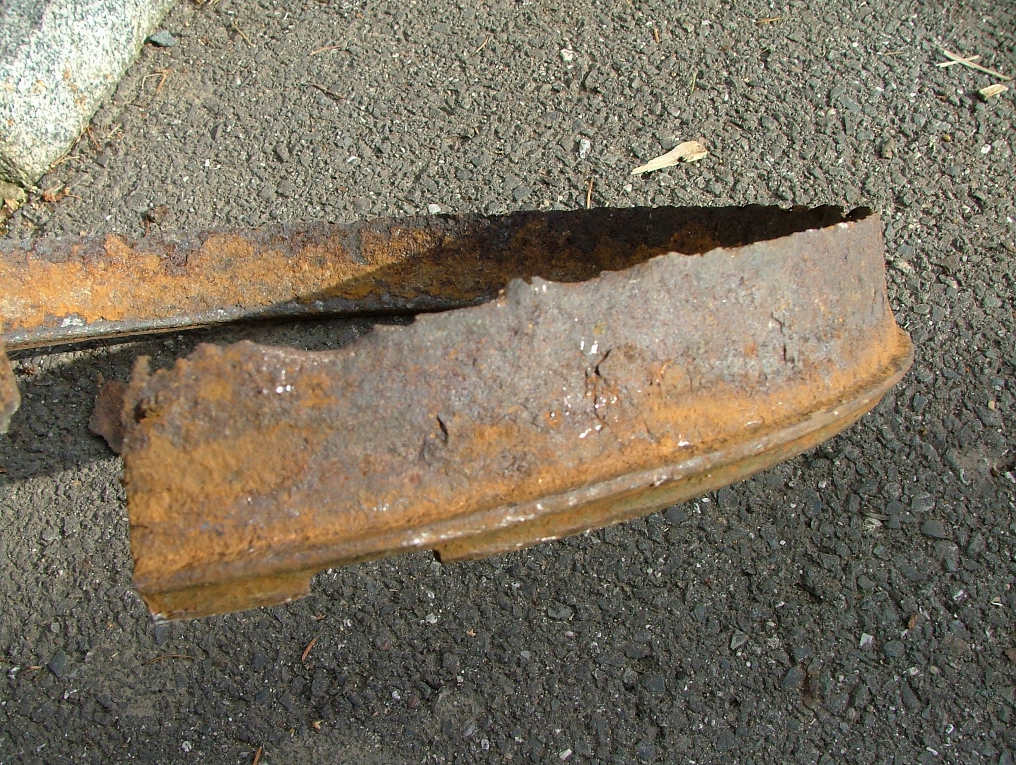

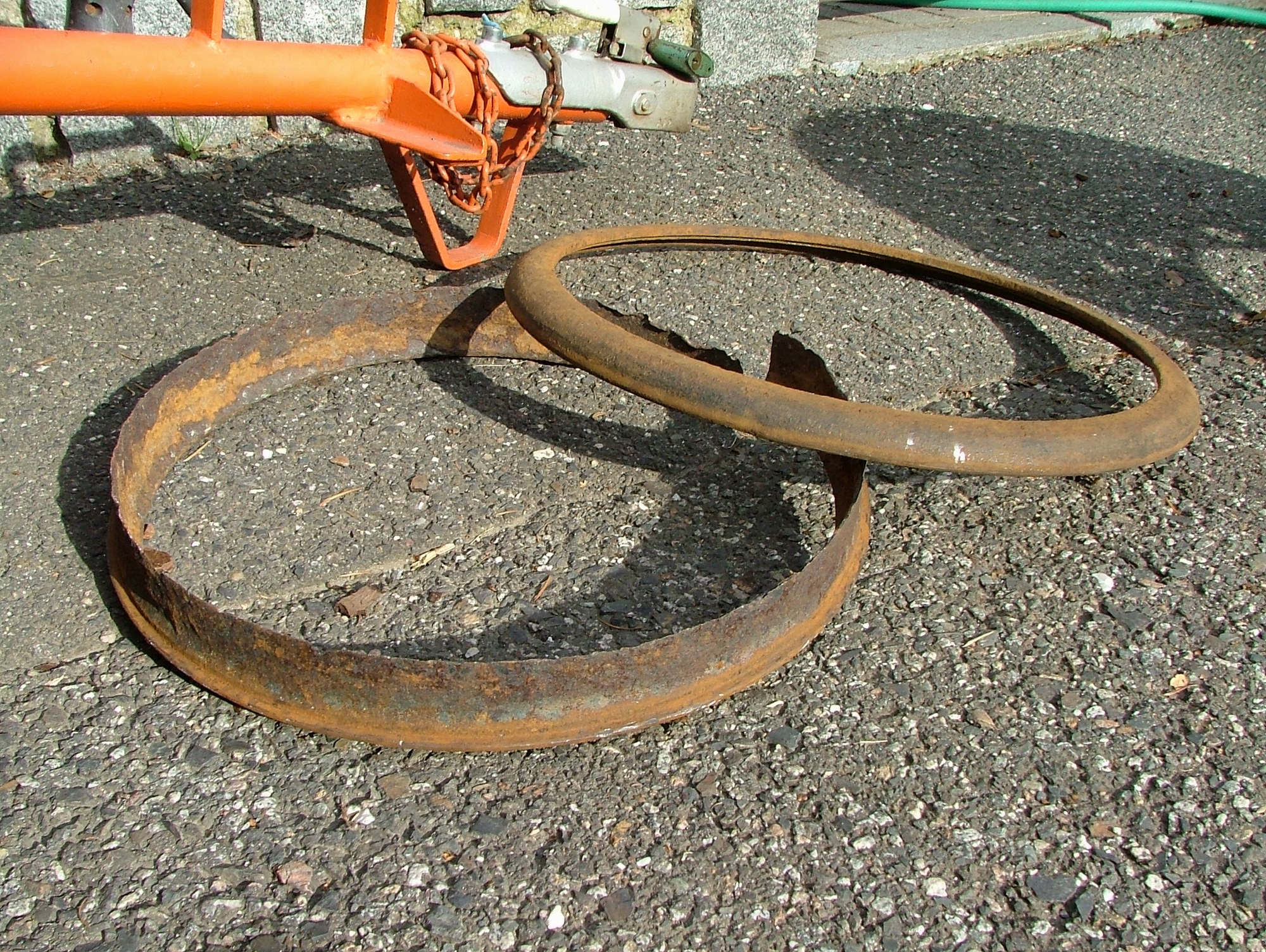

Tak dneska přezouvam pneu... Kdo poradíte se zarezlejma obručema? Podařilo se mi je odtrhnout. Ještě stlačit tu zatvrdlou stoletou gumu... Jaký máte fígle? Zatím u mě vede hever a zatlačování kruhu. Pucka se po odtržení moc nechytá.
Re: Kačena
Príspevok od užívateľa bazilisak » 05 Sep 2008, 15:00
Jerry napísal:Tak dneska přezouvam pneu... Kdo poradíte se zarezlejma obručema? Podařilo se mi je odtrhnout. Ještě stlačit tu zatvrdlou stoletou gumu... Jaký máte fígle? Zatím u mě vede hever a zatlačování kruhu. Pucka se po odtržení moc nechytá.
No né ...! Koupil jsi nové ? Někdy na to jdu s kladivem :evil: a dřevěným klínem, nebo mlátím přes krompáč., ale po zkušenostech se zouváním pneu z disku :? (po odstranění péra a obruče) to vozím do pneuservisu, za tu i několikahodinovou námahu to nestojí...Disky nechávám tryskat... pak nástřik základní + vrchní barva, hromada lubricantu.. a kompletace. Bez lubricantu se to i po krátké době blbě zouvá , guma se přilepuje....

Na vojně jsme to s VéeSkama dělali tak, že jsme ten sundaný disk i s gumou položili pěkně na zem a následně gumu přejeli těsně vedle disku další VéeSkou. To způsobilo odlepení gumy od disku :D :D

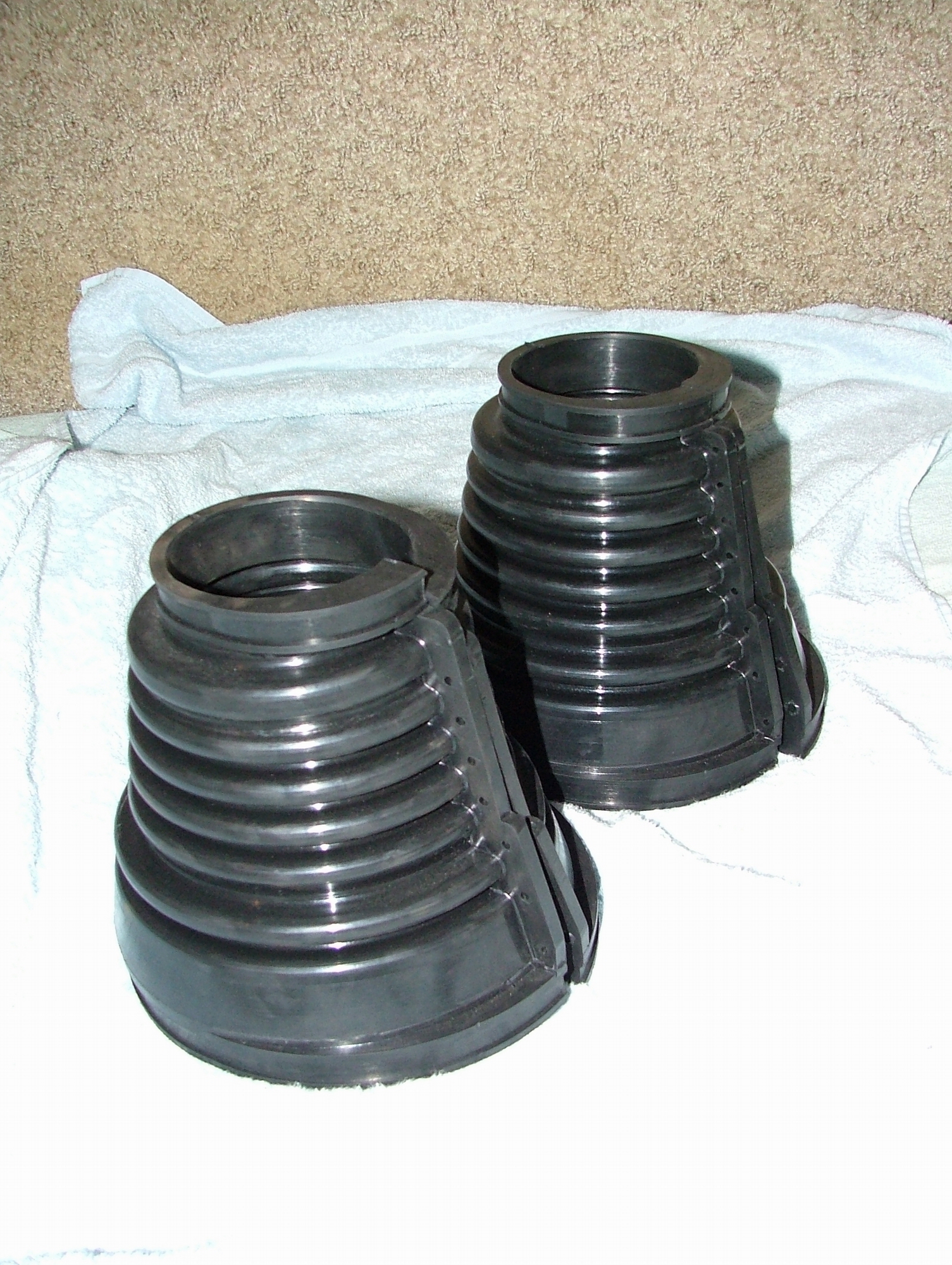

Sem tu naskok... Tak s velkejma obtížema sem vydoloval pero. Obruč vůbec nechtěla slézt, povolila až když sme byli na přezouvání dvá (jeden držel kladivo a druhej do kladiva řezal puckou). Pneu šla z disku celkem dobře. Ouha pero je dle mýho nepoužitelný, rozsejpalo se mi pod montpákama. Tak kde ho dohonim? Límec pod pneu byl taky v žalostnym stavu, tak to je druhá věc kerou shánim. Duše se prodávají, ale mam jí v perfektním stavu. Večer pošlu fotky. Disk putuje na opískování a pak bude nátěr. Mam celkem strach i o druhý přední, že tak dopadne... Zadní se přezouvaly, tak snad majitel předemnou pera sehnal nový, nebo zachránil.

Tak nesu fotky. Límec sem našel na netu za pěknejch 125 Kč. Pero zkusím po 805 bazarech a přinejhoršim na statku... Nebo pokud někdo máte navíc doma?
Disk
Obruč
Pero
Detail pera

Tak tudle práci Ti vůbec nezávidím. Sundaval jsem 20-ti palcový gumy z valníkovejch kol, valník stál posledních 50 let skoro bez pohybu (před 35-ti lety se posunul o 500m). Tři kola byly s perem a límcem a jedno mělo límec a pero v jednom. Tři kola šli dobře, jen něco přes hodinu, čtvrtý jsem dělal asi tři hodiny. Mooc pěkná práce.
