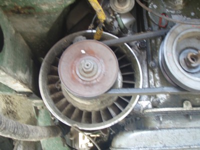

To snad ani nemá původní motor... Zařazenej předek a redukovaná rychlost. Stěrače nezvykle zespod. Skla jsi už vyměnil za nevyklápěcí. Světlo v interiéru a sedačky asi ze 1203. Palubovka má individuální uspořádání kontrolek a možná i přístrojů a to zpětný zrcátko mi přijde zbytečný. Strop je nějakej uhlazenej a chybí mi tam ta díra. :mrgreen:
Re: Kačena
Príspevok od užívateľa bazilisak » 09 Jún 2008, 21:19
No, když jsem to auto uviděl, nestačil jsem se divit :shock: .Tam bylo takových překvapení...Například spodní víko motoru... osoustružené ventilátory... ten poklop... sedadla... výfuk...
je to vůbec možné...???

Dyť ten motor je F, nebo snad H? Hlavní brzdovej válec je taky jinej. Neni to původem filmařskej, či zvukařskej vůz? Nemáš k tomu doklady?
Re: Kačena
Príspevok od užívateľa bazilisak » 10 Jún 2008, 13:57
Jerry napísal:Dyť ten motor je F, nebo snad H? Hlavní brzdovej válec je taky jinej. Neni to původem filmařskej, či zvukařskej vůz? Nemáš k tomu doklady?
Motor , je A , auto je prostě po zásahu tuningáře.. :lol: - některé ůpravy zatím mě nedávají smysl :roll: .
Re: Kačena
Príspevok od užívateľa Jerry » 10 Jún 2008, 14:07
Dobře, asi mě zmátlo Háčkový víko motoru...

Jerry napísal:Dobře, asi mě zmátlo Háčkový víko motoru...

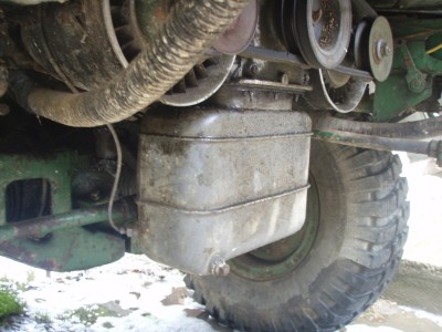

H čko má stupnici předstihu, tam nic nebylo, čistič oleje, všecko A . Ale ta vana - k čemu tolik oleje- to nechápu...Přednich vík u motoru A je více druhu podle i roku výroby, litinové a hliníkové... a každé má nějakou odlišnost
Re: Kačena
Príspevok od užívateľa ladis » 10 Jún 2008, 14:38
Tolik oleje by se jistě hodilo k ohřevu plíínu 8)
Kdopak to bastlil?
Re: Kačena
Príspevok od užívateľa bazilisak » 10 Jún 2008, 14:44
ladis napísal:Tolik oleje by se jistě hodilo k ohřevu plíínu 8)
Kdopak to bastlil?
Součesný majitel (SK) to tak již koupil.. :lol: Já myslím, že víc oleje, se ohřívá později (za delší dobu) což by tam nebylo u LPG zrovna nejvhodnější. U LPG to chce zvlášt čerpadlo na olej - aby ve směšovači byl dostatečný průtok - a motoru se neubíralo množství tlakového mazacího oleje . Prostě 2 vývody z vany a koloběh pomocí čerpadla. (můj názor) tak bych to řešil já.

Každé malé dítě ví, že funkční, rychlý a dostatečný ohřev reduktoru LPG se provádí zásadně směsí glykolu s vodou, nikoli olejem. Dřevní doby plynofikací motorů tatra spojené se zneužíváním mazacího okruhu motoru jsou chválabohu již mnoho let minulostí......

Díky za objasnění, já mam hliníkový víko bez stupnice, tak sem měl zato, že byl pouze jeden typ. Ktej vaně mě napadá, jestli neni z elektrocentrály, fotku jako důkaz sem nenašel, ale to místo v tom vleku na ní je...

Jerry napísal:Díky za objasnění, já mam hliníkový víko bez stupnice, tak sem měl zato, že byl pouze jeden typ. Ktej vaně mě napadá, jestli neni z elektrocentrály, fotku jako důkaz sem nenašel, ale to místo v tom vleku na ní je...
Právě že centrála má ještě nižší vanu než A motor. Je sice taky plechová... Tohle je domácí ůprava - dílenské zpracování na vyšší ůrovni...
Re: Kačena
Príspevok od užívateľa Jerry » 11 Jún 2008, 00:13
To zpracování se mi opravdu líbí... A pokud je sání v původní, tak to sloužilo jako dodatečnej filtr oleje (jestli to běhalo na olej A) sedliny a kaly čerpadlo nenasálo a šetřil se lamelovej filtr :idea: O chlazení oleje to asi nebude... Jiný vysvětlení nemam.
