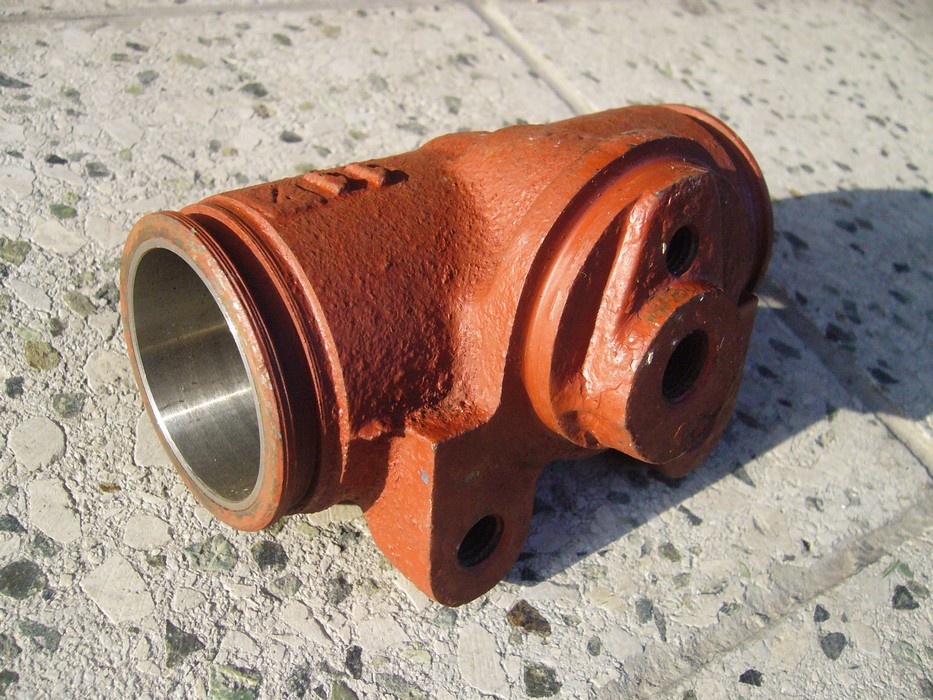

Príspevok od užívateľa PAVEL64 » 07 Apr 2008, 22:12
No a totok tam mám ja....je to s nerez vložkou...a je klid... :wink:

Tak koukam po netu a Avia má na zadku taky 44,5 mm průměr, je ten vnější rozměr identickej?? Jinak ceny komplet válečků se pohybujou kolem 275 Kč s daní. :lol: A opravu dělají za 180 Kč. Jakou v tom používáte kapalinu? Uvažuju o Dot 3, ale pan Buchta mě přemlouval na červenou :? Bod varu je ale 100°C a pokud jde o novej výrobek, tak mam pocit že ani tu antikorozní vlastnost mít nebude...
