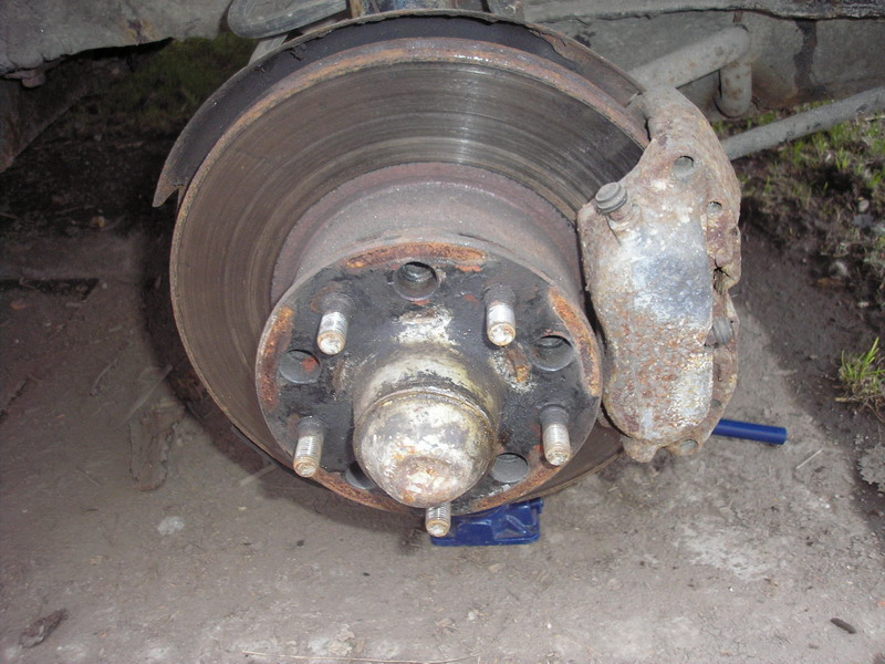

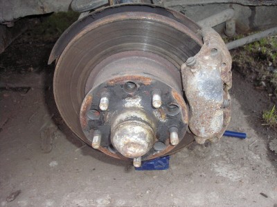

No liší se tím,že jsou už na pohled úplně jiné(chtělo by to foto,Luboši).Pokud bys tam na té Tatře ty Girlingy měl,rozhodně jí vem.(Pokud budou plně funkční)
Príspevok od užívateľa Luboš » 03 Apr 2006, 01:39
Foto by možná i někde bylo, ale rychlejší rozlišovací znak v terénu je vždy jen jedna hadice vedoucí k zadnímu kolu. Přední by se snad taky daly rozeznat. Stačí vytočit kola do plného rejdu a zrakem nebo po hmatu poznáš, že ten třmen nemá vepředu žádný otvor pro vytažení destiček.

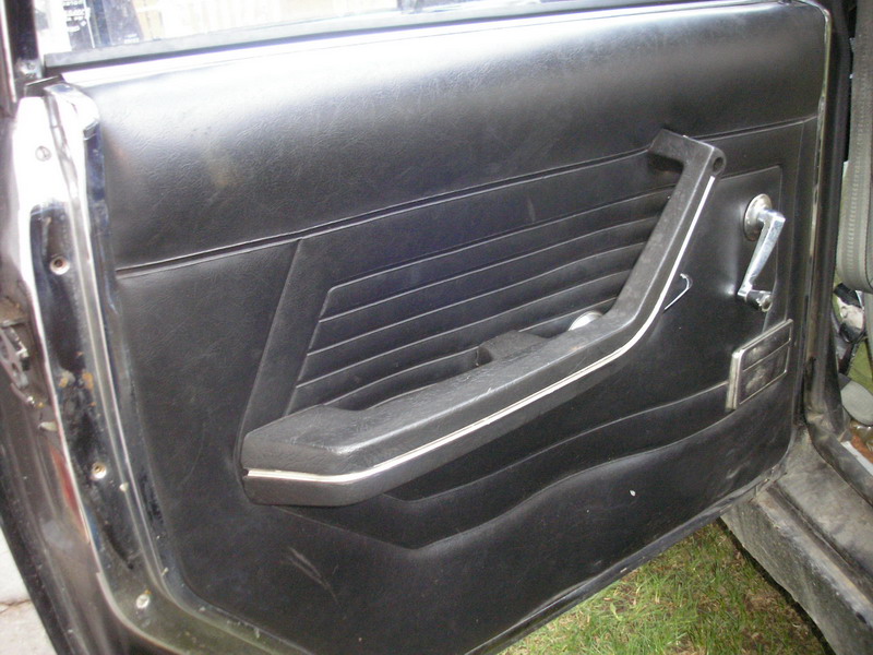

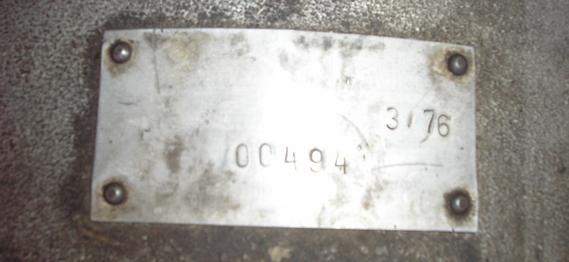

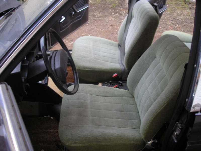

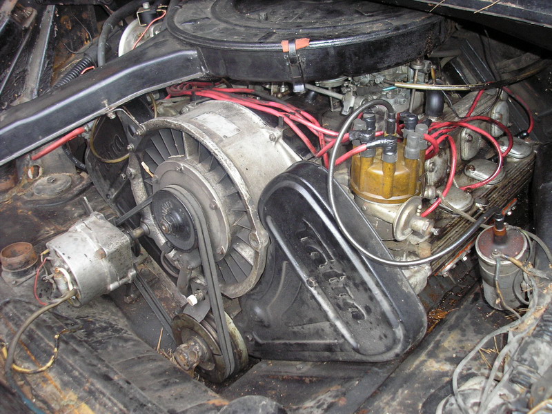

Tak konecne som sa po dlhom case dostal k autu, tak by som vas znovu prosil o odbornu pomoc- nafotil som par detailov vratane brzd a stitkov...

Je na tom práce jak prase, ale ten motor má štítek:).
Á propo, dají se koupit ty "hřebíčky", co je jimi štítek "přitlučen" do tělesa ventilátoru?

Brzdy jsou naše - AB Jablonec, s největší pravděpodobností by tam měly být ještě Girlingy.
Pokud se tomu štítku dá věřit, tak karosérie je ze samého konce roku 1977, číslo vozu k ní docela sedí. Motor je ale vyměn za starší, měl by mít číslo o nějaké dva tisíce vyšší a žádný štítek.
