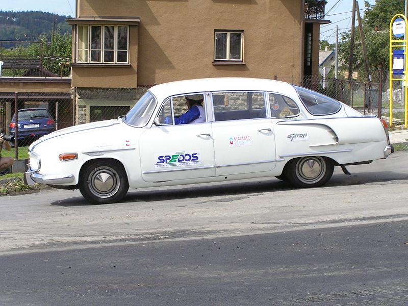

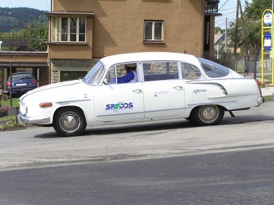

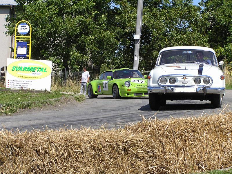

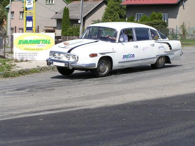

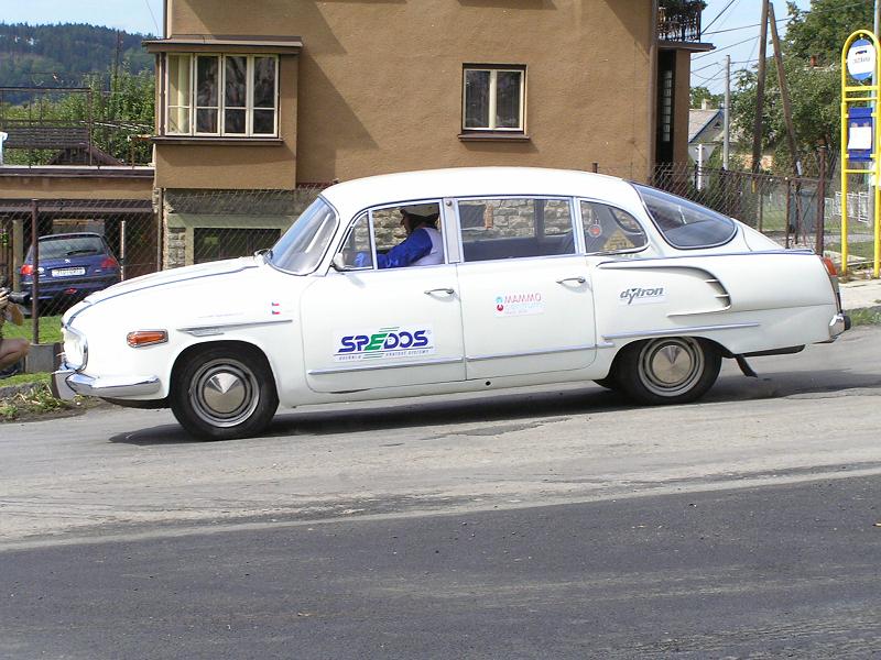

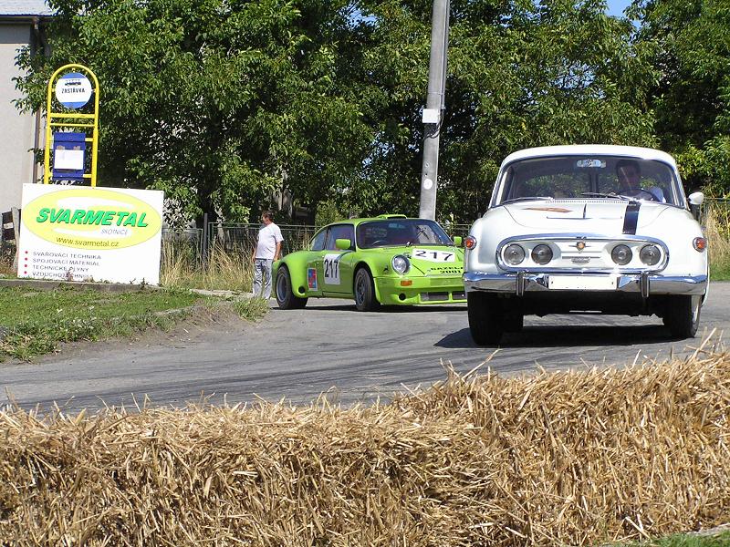

Včera, když jsem jel s T603 zjistit jak to vypadá s Maratonem Závišice - Monte Carlo jsem náhodou u pořadatelů narazil na jednoho traťového komisaře ze Štramberka a že má nějaké fotky z průjezdu u Dallasu tak jsem je od něj dostal. Jinak Monte Carlo už vypadá nadějně, už jsou i plakáty :-) asi dojde k nejhoršímu a budeme muset v neděli jet :-)
Sobotní průjezd
Sobota, Filip Landa a jeho létající pasažéři :-)
Nedělní 1. jízda, to levé přední kolo po cestě moc nejede :-)
Nedělní 2. jízda - na jistotu
Neděle - odjezd po závodě do depa

Príspevok od užívateľa ondrej » 13 Sep 2006, 12:12
Pekné obrázky, bravúrny prejazd...

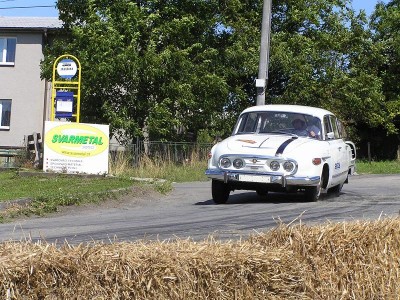

Ja by som si to s T603 takto asi netrúfol. Aké máš na aute pneumatiky a ako boli hustené? Zvlášť na obr. U_Dallasu4 je vidieť, ako má podvozok čo robiť, aby sa vyrovnal s odstredivými silami. Auto vyzerá, akoby sa sunulo bokom do zákruty - predné kolesá sú skoro rovno, čiže už vykonali svoj podiel práce a nasmerovali auto do zákruty, opdvaľujú sa ale ešte stále so značnou smerovou odchýlkou. Naklonené vozidlo a silne podkosené zadné koleso svedčí o tom, že zadná náprava má toho už akurát dosť a zad začína výrazne vybočovať - v takomto stave už auto začína uvažovať, či sa prevráti, alebo bude šmykom pokračovať v jazde. Pekná momentka, rád by som to videl naživo.
Ja by som ešte uvažoval o spustení zadnej časti nižšie (pokiaľ to pôjde), aby auto lepšie sedelo v zákrutách.
Ja som s T603 raz jadil ostrejšie jazdu zručnosti (slalom, jazda dokola okolo majáčiku atď...) na akejsi veterán rally, ale bol to v kuse piskot pneumatík (OR17) - bolo mi ich ľúto, tak som potom ubral. Aj tak som nemal šancu na nejaké umiestnenie oproti viacerým malým a ľahším vozidlám. Moja jazda skončila tak, že pri prajazde kolesami na strane spolujazdca cez dosku sa táto pod váhou T603 rozštiepila na kusy a usporiadatelia museli túto disciplínu vynechať :oops:

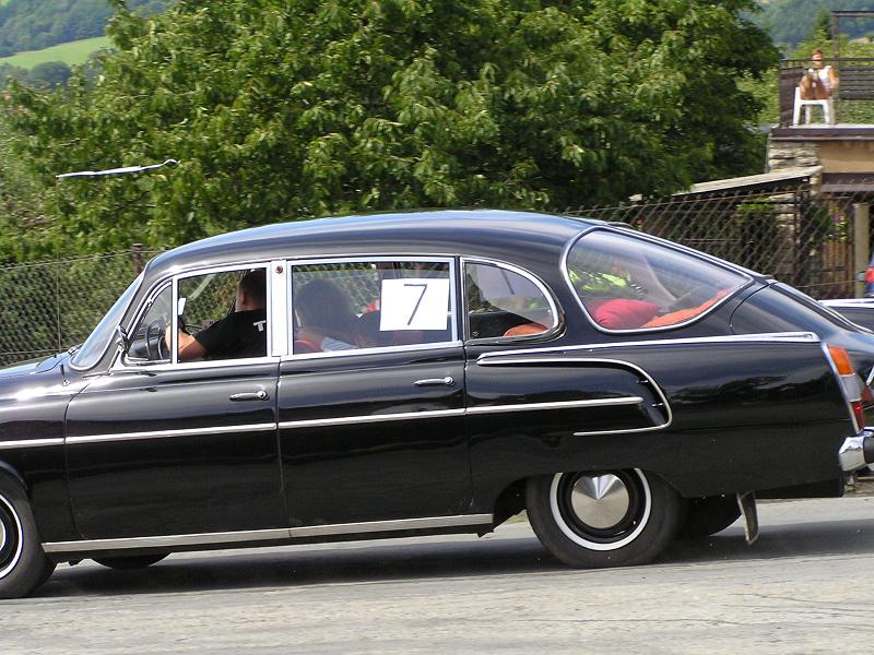

Inak na tej čiernej T603 p. Landu sú akési malé pneumatiky - s nízkym profilovým číslom. Môže to tiež výrazne zlepšiť sedenie vozu v zákrute.

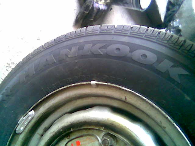

Príspevok od užívateľa Lojzkův vnuk » 13 Sep 2006, 13:42
Ondrej: Já jsem si to taky troufal postupně :-) ten obrázek U_Dallasu4 byl už vlastně osmý průjezd tou zatáčkou. 4x v sobotu 4x v neděli a troufal jsem si postupně víc a víc :-) Taky mě hodně hecovali diváci a Tatra ve smyku pěkně poslouchala na pokyny volantu až jsem byl překvapený jak se dá přesně vést. Pneumatiky jsou 195/80 R15 Hankook vybírali jsme levné a ne moc nízké kvůli spotřebě do Monte Carla, vybíral to brácha. Byly i nižší, ale to by jsme museli více točit motor a stoupla by spotřeba. Ještě nám Hajdušci nějaký rozměr doporučovali, ale ten rozměr byl drahý přes 2500 kč za kus. Tyto byly kolem 1800 kč za kus. Nahuštěné byly na 2,2 až po závodech mě napadlo, že jsem měl přidat, ale před závodama mne nenapadlo, že to tam budu tak řezat :-)
Snížení by bylo lepší, jenže to by chtělo postavit druhou T 603 repliku téhle v podobě z roku 1966 a mít to jen na závody jako mají Hajdušci z roku 1967. Ale o tom si můžeme nechat iba snívat :cry:
Naživo bych to taky rád viděl, víš jak je to, když sedíš uvnitř tak se ti zdá jak to neřežeš a zvenku to je takový obyčejný smyk a na videu to je pak úplná nuda :D
Takovou jízdu zručnosti jsem taky jel na rallye beskydy asi 2001 a taky jsem se nechal unést závodním duchem, čas byl skvělý, kužely neporažené, jen tu desku jsem v té rychlosti nějak netrefil :oops: No přesněji přeskočil jsem ji z jedné strany na druhou.
Jack: Tak doufám, že brzy vyjedeš ať má "Dola" "tam nahoře" radost, že ti T603 vyjela díky jeho pomoci :-)

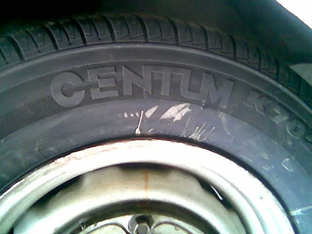

sorry pneumatiky 185/80 R15, obrázky pneumatik mi nějak nezobrazují náhled, ale když klikneš tak je vidím.
Príspevok od užívateľa ondrej » 13 Sep 2006, 14:24
Tiež uvažujem o kúpe nejakých novších pneu na T603, tie pôvodné sú síce zaujímavé, ale už na nich treba dávať pozor. Preto by ma zaujímalo, aké pneu odporúčali Hajdušci. Ten rozmer 185/80-15 je asi najvhodnejší, hlavne, ak nie sú Cargo. Aj tak sú ale o niečo menšie, ako pôvodné 180/90SR15 OR 17.
Hustenie vpredu 2,2 pri takom tempe môže byť OK, vzadu je to ale absolútne nedostatočné. Tam by som normálne dal 2,5 a pri ostrej jazde kľudne aj 2,6.
Konštrukcia zadnej nápravy T603 umožňuje v určitých medziach zmenu svetlej výšky - centrálnou skrutkou v ramene pod pružinou - to som mal na mysli, nie stavbu závodnej repliky. Ak sa Tatra spostí dolu, tak získa negatívny odklon a v zákrutách o poznanie lepšie sedí.
