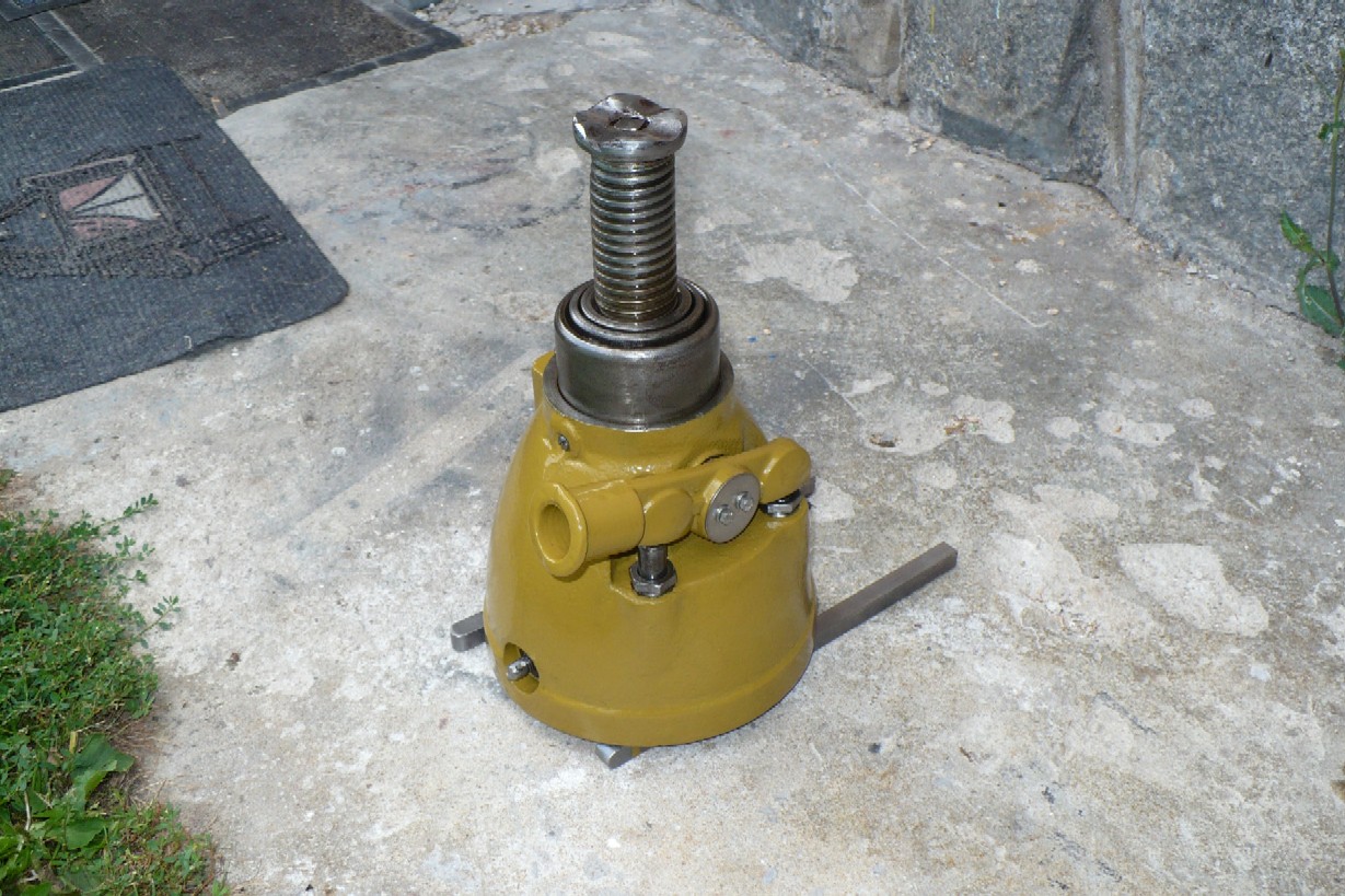

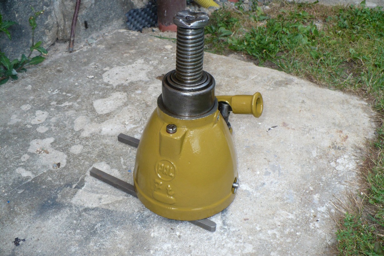

Rád bych zeptal, jestli jste někdo opravoval zvedák PAL 7t. Nahoru jede krásně a drží, dolů se mu nechce. nevím jestli je to normál nebo řešitelná věc. Ventilek s kuličkou je ok a i když ho dám úplně pryč, tak stejně nejde dolů a jedině silou. Oleje tam mám litr.
- Jerry
- Príspevky: 1607
Re: Kačena
Co pracuju s panenkama, tak se jim vlastní vahou dolů taky nechce, dotlačuju je dolů, že si na ně stoupnu. U těchhle heverů je poměrně velký tření. Maximálně zkusit řidší olej, ale aby pak při plnym zatížení nepropouštěl a neklesal.

Díky, nechám to jak to je.

Úplně jsem v tom spěchu zapoměl pochválit, jak si ho vyšperkoval, vypadá jak vyndanej z výbavy nový 805.
- JáPavel
- Príspevky: 513
- Bydlisko: Západ
Re: Kačena
Děkuju.
Zvedák byl u nás doma co pamatuju. Jak se tam dostal to nevím. Jen se někde zatoulala ta páka a před týdnem jsem ji při debordelizaci našel. Zbytky podobné barvy tam byly. Pokoušel jsem se ho rozebrat ,ale bez šance. Gumičky v pístách jsou OK, jen si to kápne přes šroub odpouštění tlaku, tak tam dám nějaký kroužek. Překvapil mě ten zdvih, kam se hrabu dnešní zvedáky.

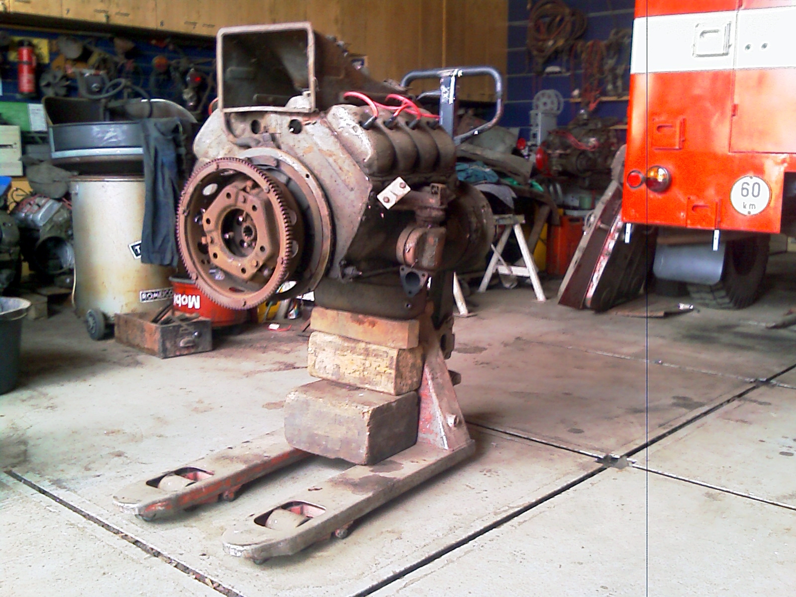

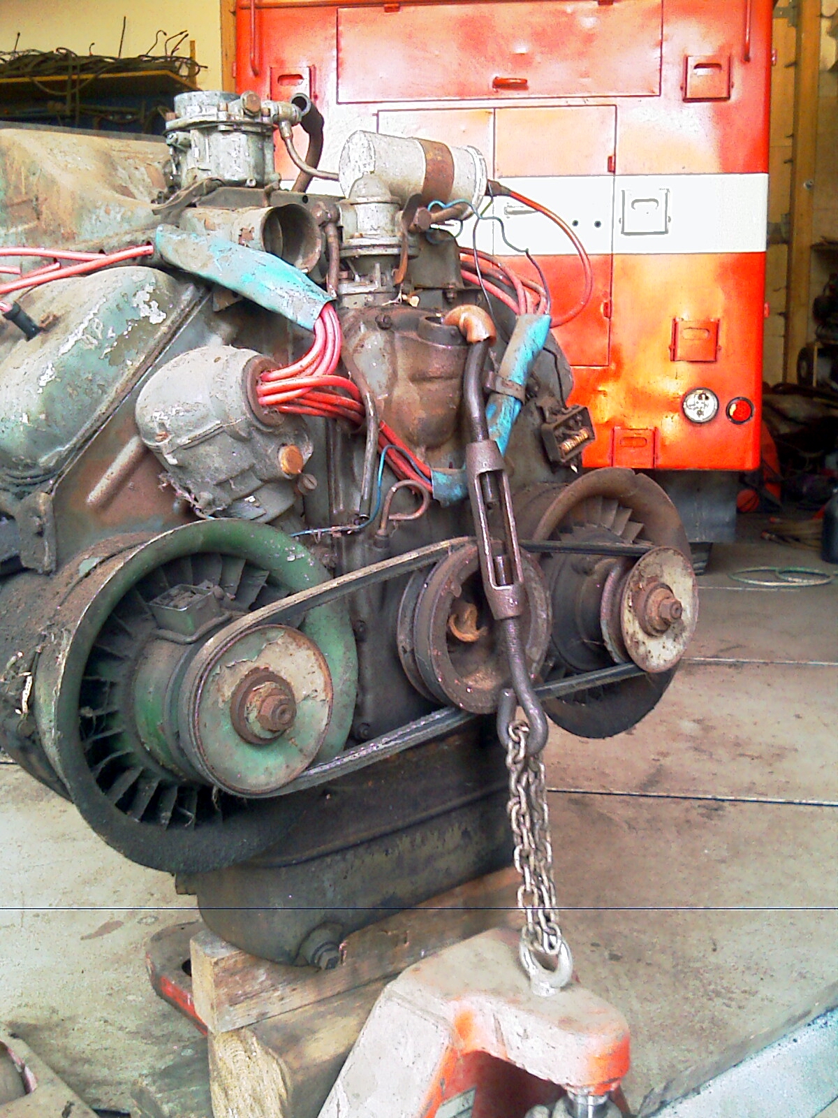

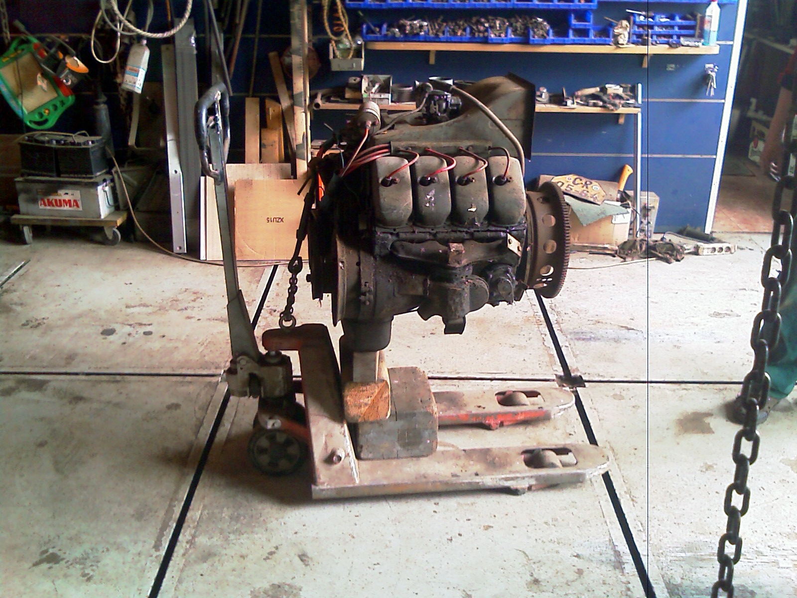

Dlouho tu už nepřibylo, tak dam pár fotek, jak se nenáročně vytahuje motor z 805.
Motor je venku do hodinky po přistavení auta, tenhle jsem tahal ještě horkej.
Obsluha je jeden člověk, ostatní můžou koukat. Seřídit se dá pohodlně výška i náklon, takže manipulace je naprosto pohodlná. Patent si na to podal Vlčák.

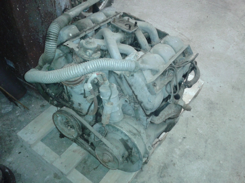

No, tak po dlhšom čase som sa rozhodol do GO rezervného motora. Ten ktorý mám založený v "Kačene" ide dobre, no olej tlačí z každej strany a potom keď sa motor zohreje, olej vyhára. Taktiež to ani nechladí tak ako má, no a bojím sa aby sa aj niečo nechytilo horieť.

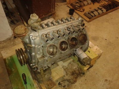

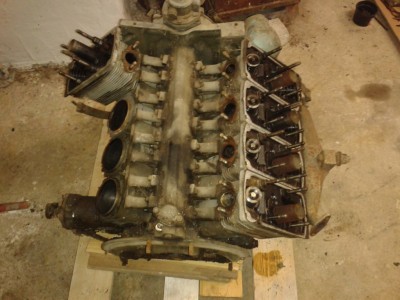

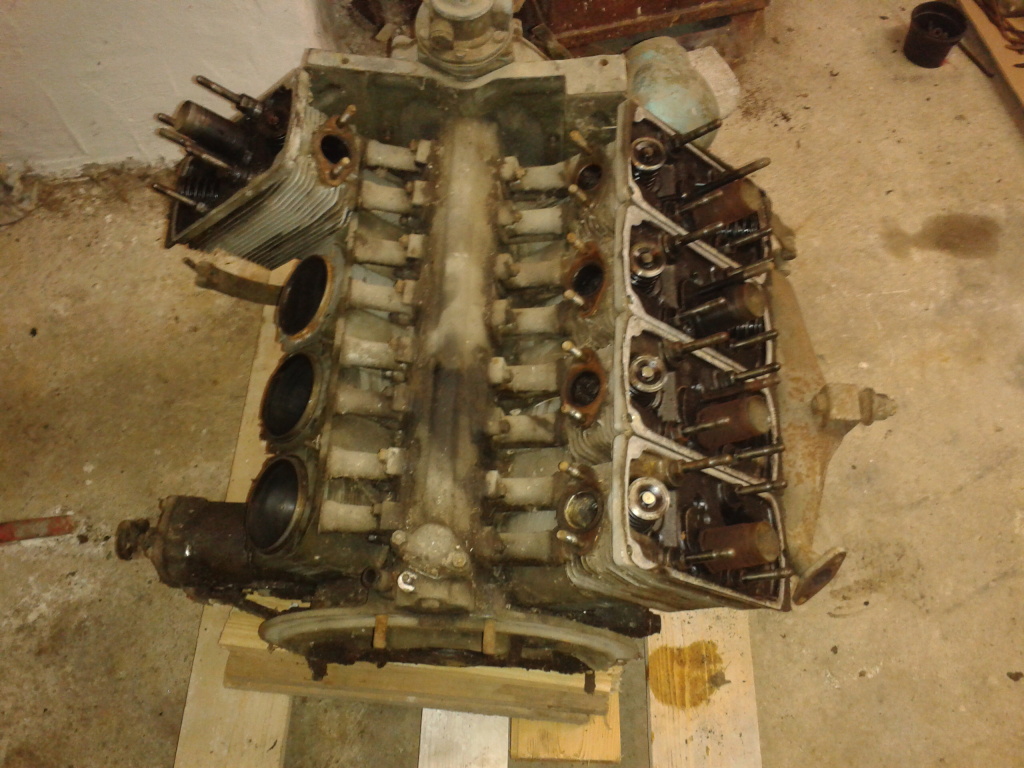

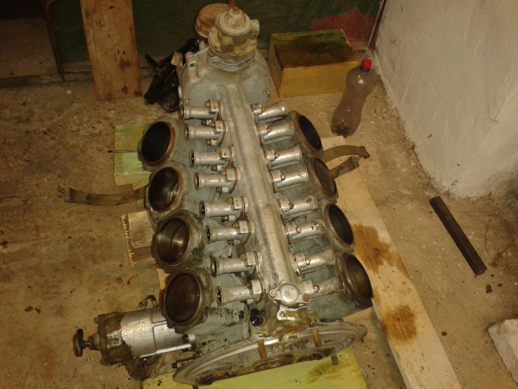

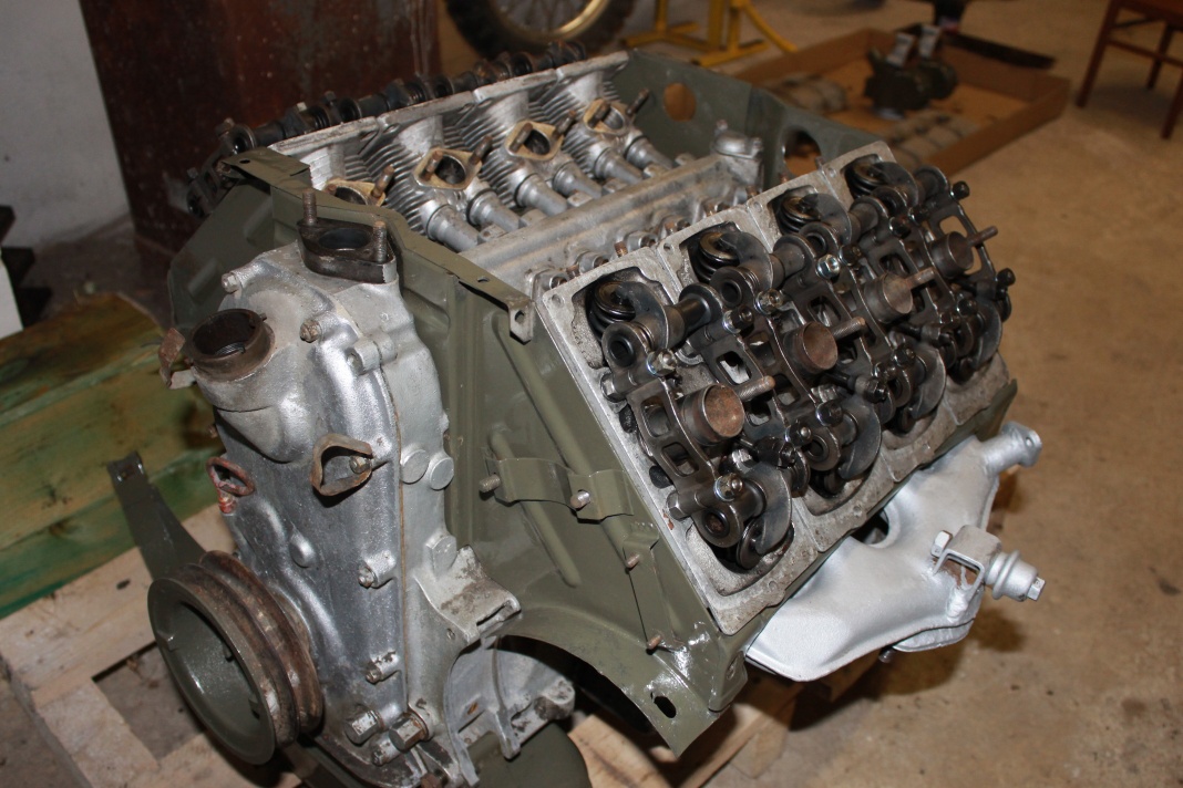

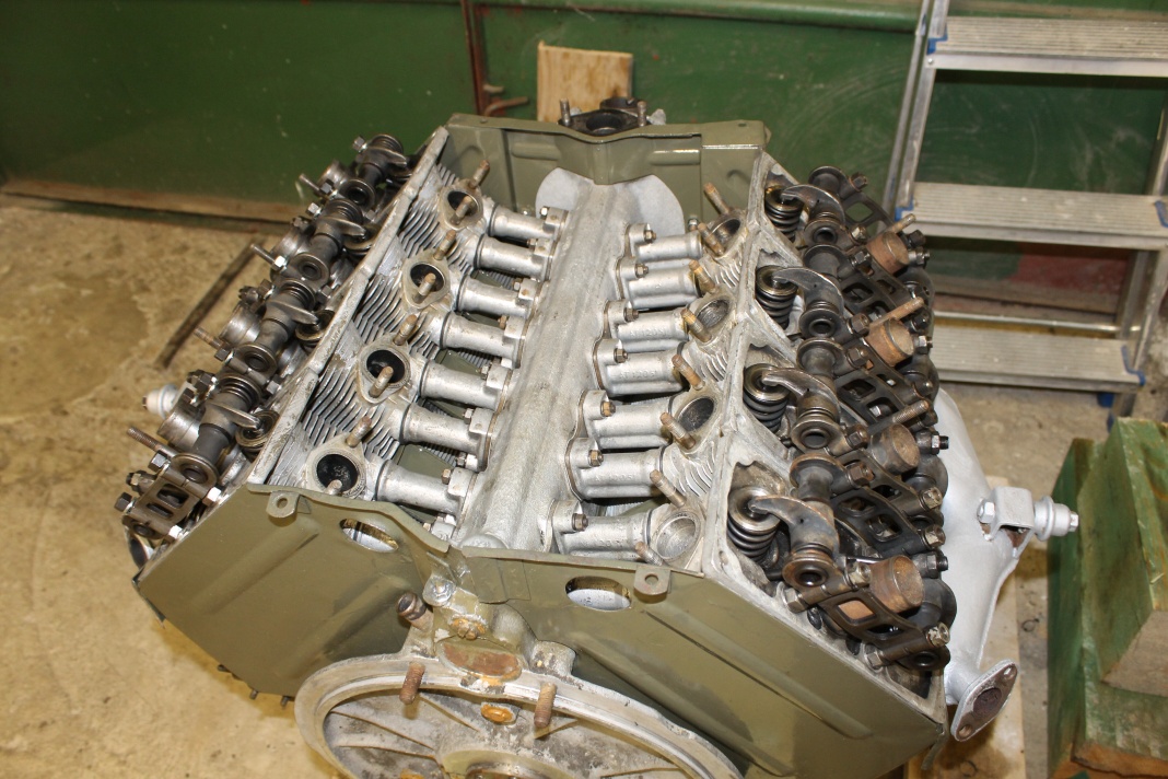

No takže ďalej pokračujem s rozoberaním. Motor dostatočne umytý, piesty vyčistené od karbonu. Podľa stavu valcov sa utvrdzujem, že motor nebežel veľa. Podľa rady odborníkov, valce som nechal na motore, aby sa zachovala pôvodná poloha krúžkov. Teraz chcem zhodiť remenicu, aby som mohol zhodiť predné veko rozvodu, tak dúfam, že ju pôjde povoliť. Ešte zhodiť vaňu, čisťič oleja a som v bode "0".

No takže motor je už pomaly hotový. Ten predný kryt s remenicou som nakoniec nechal tak, pretože by to bolo zbytočné iba kôli výmene tesnenia.
