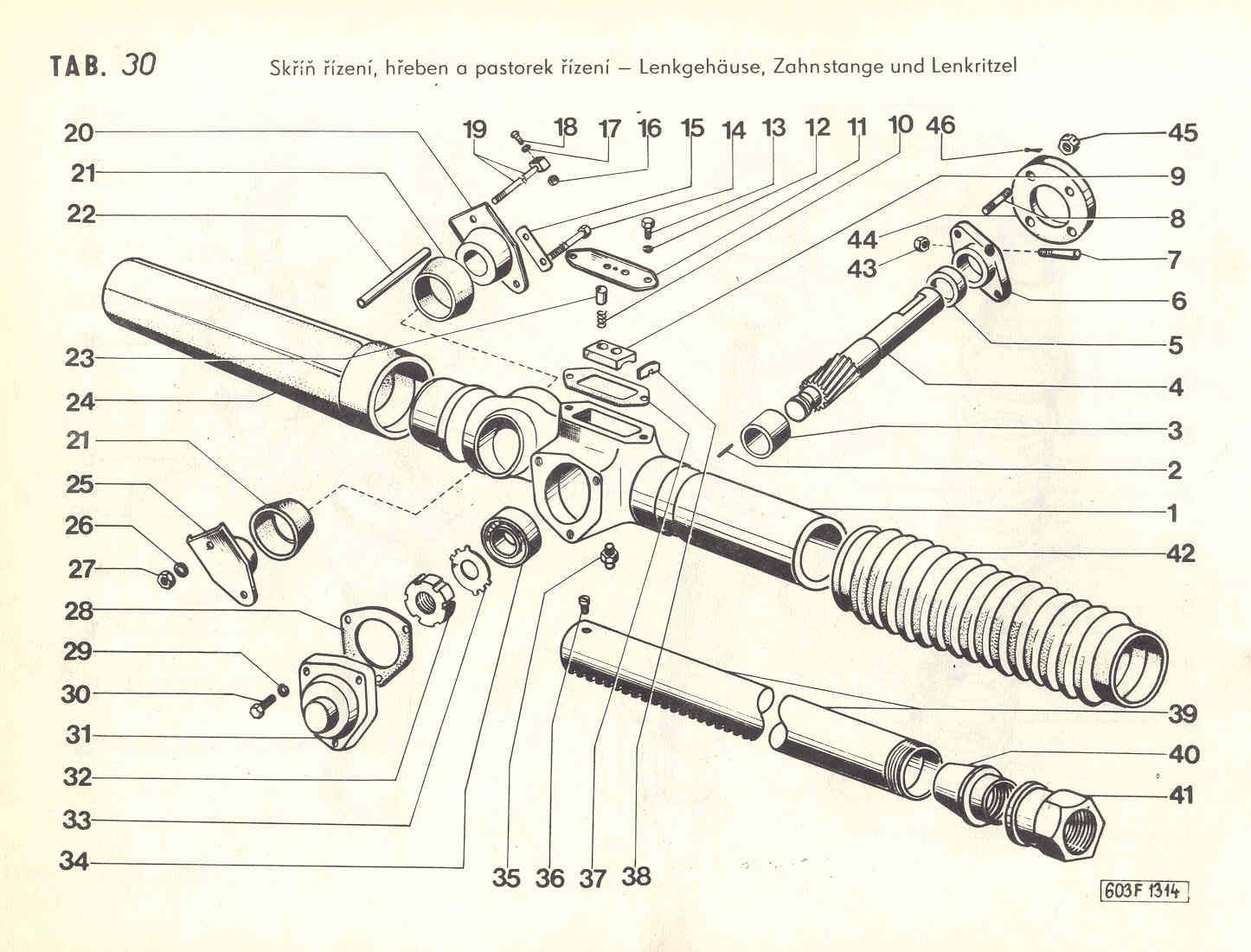

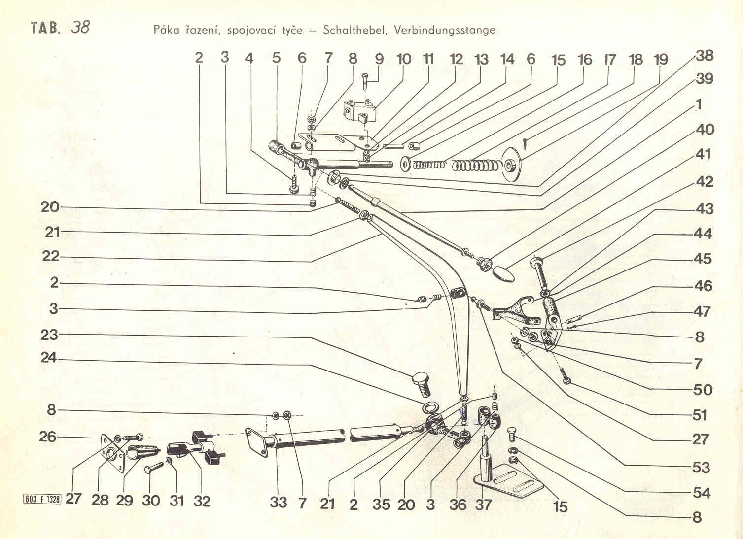

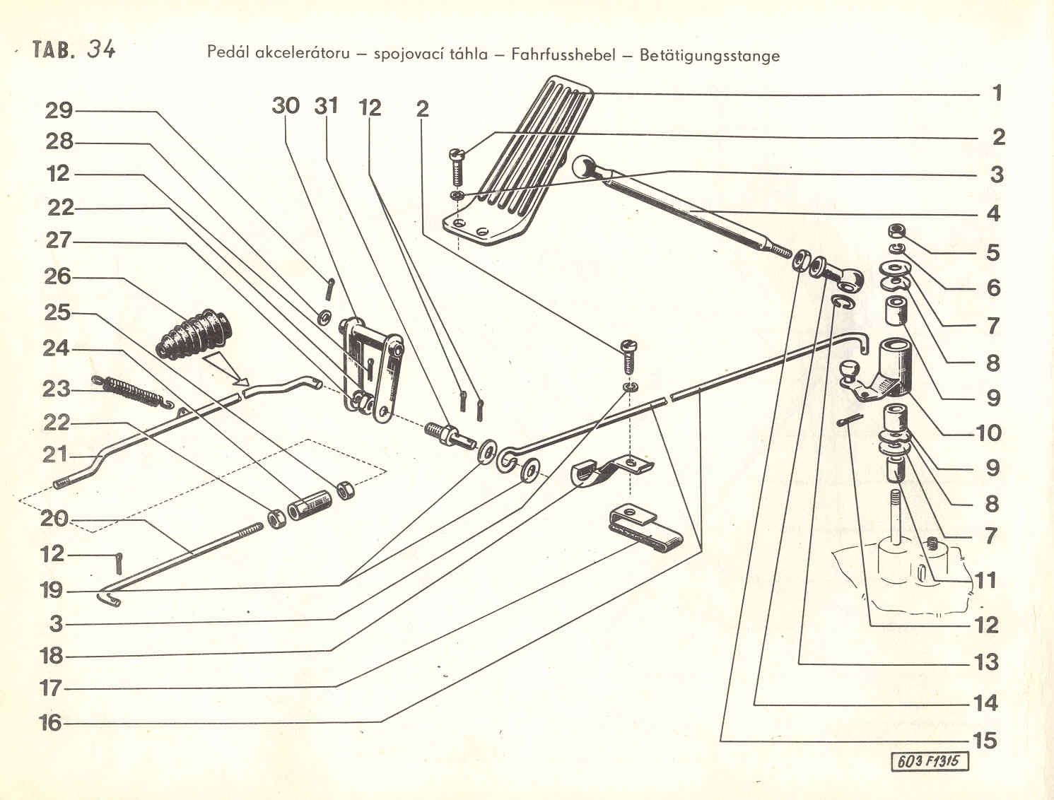

Príspevok od užívateľa Jozef » 15 Feb 2011, 22:17
Zdravím všetkých.
Chcem sa opýtať. Má niekto spracované náhrady za manžety na Tatru 603? A to manžeta hrebeňového riadenia, manžeta plynováho tiahla a manžeta radiacej tyče.

Príspevok od užívateľa Jozef » 15 Feb 2011, 22:18
Omluvam sa v tabuľke 38 pozícia 29
Re: Manžety Tatra603
Príspevok od užívateľa Jerry » 15 Feb 2011, 23:48
Na 613 mám manžetu řízení nahrazenou manžetou z Mustanga (Jawa 21), tedy je plastová a na převodce řízení jsem jednu stranu podkládal proužkem gumy protože mustang má jeden konec širší, ale sedí. Šestsettrojkový řízení je téměř stejný, takže to bude taky sedět. U ostatních bych změřil průměry a šel do obchodu a hledal... Ta od táhla plynu se používala i u 613 jako krytka objímky blinkru, aby do fastonů nešel bordel... A na to řazení bych použil kůži, je to skovaný a pokud bude ošetřená (ustřihlej prst z rukavice vyvařenej v parafinu), tak to veteránskej provoz musí vydržet.
