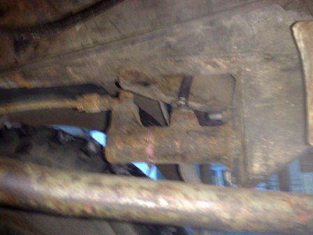

inac, co sa tyka tych brzd, tak mi brzdi lave predne a prave zadne koleso na fleku...dnes som nechal zatiahnutu rucnu, a ked som prisiel, tak pedal bol hned tvrdy, takze ratam, ze sa pohram este s nastavenim celusti vzadu a bude brzdit ako zamlada...inac, uz som konecne nezabudol nafotit ten hlavny brzdovy valec z tej daevo-avia, takze cez tyzden hodim fotky, ked budem na druhom pc, kde ich mozem zmensit...

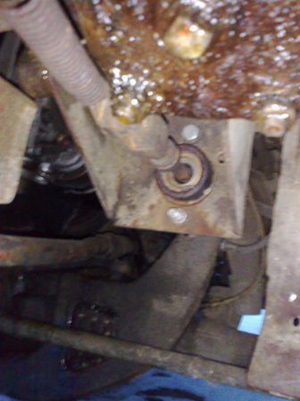

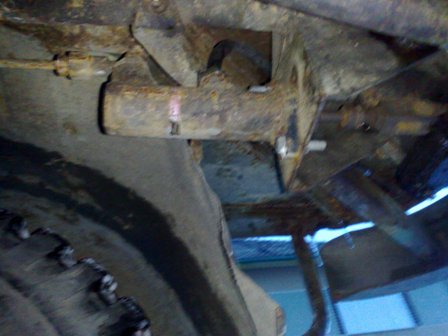

takze slubene foto hlavneho brzdoveho valca..

Ahoj. To je hlavní brzdový válec z Avie? Není to spojkový? Jinak, tento víkend jsme vyrazili s kačenou asi 25 kiláků za vesnici kupovat hasičské čerpadlo PS8. Když jsme se vraceli, koukal jsem do cestovních análů, že už je najeto 186 kiláků od posledního tankování a tak jsme přibrzdili u pumpy....pápla 85,5 a alou zpět do zbrojnice :twisted:

no, ano, je to brzdovy, resp. nasiel som to na casti ramu z avie, v srote...tak este aspon takto posluzi...ale bola to uz ta novsia avka, co mala intercooler, atd...motor v nej uz nebol, malo to male kolesa a nie tie 20-tky...ako A31...
