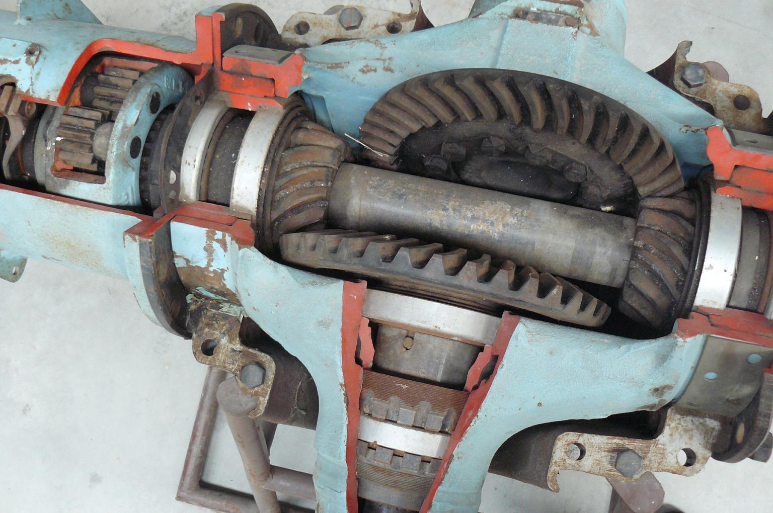

Re: Kačena
dobrý den všem.
jsem modelář, a ocitla se mi na stole krásná 805ka... jen mě zarazilo, že má na rámu navzájem posunuté poloviny náprav.
Rád bych se tedy tady, lidí nejpovolanějších, zeptal, zda je to opravdu tak, nebo zda výrobce modelu "udělal někde chybu"... Prolezl jsem tady téma, prozkoumal fotky, a zdá se mi, že by měly být navzájem v ose.
předem velice děkuji za každou pomoc...
P.

Re: Kačena
Ahoj Peter,
napravy nemaju byt v ose, ale najlepsie by si to videl v katalogu ND. kde je pohlad z hora a tam to mas pekne napisane...stiahnut si ho mozes na pedros.cz.

Re: Kačena
Rozvodovka a důvod vzájemného přesazení polonápravPetr3342 napísal:dobrý den všem.
P.
