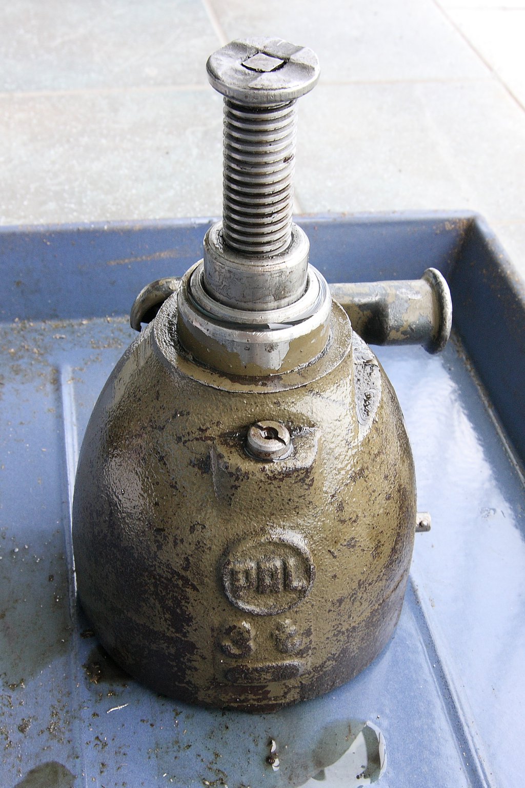

Nemáte někdo zkušenosti s opravou takového heveru? Po 50 letech začal téct kolem pístnice. Je vůbec rozebiratelný?
Re: Kačena
Príspevok od užívateľa bazilisak » 24 Aug 2010, 20:30
Tak s tím nemám zkušenosti , to jsem nerozebíral , věřím tomu, že to rozebíratelné bude , ale jestli do toho taky bude těsnivo ..........................

neni nič čo by sa nedalo pokaziť !! :-)) tak ci tak ti je na nič takže skusiť to možeš, len treba prist na system, čo kde povolit.

To je hever ke Kačeně?
Re: Kačena
Príspevok od užívateľa bazilisak » 31 Aug 2010, 12:22
myslím, že takový tam origo byl ....
Luboš.T
Príspevky: 157
Re: Kačena
Príspevok od užívateľa Luboš.T » 31 Aug 2010, 12:39
Luboš: No já tam takový mám, i se vejde do ohrádky v kastlíku a katalog ND zobrazuje tvarově stejný jako typ: PAL A-09-9615.14
Takže asi ano :)
Re: Kačena
Príspevok od užívateľa Luboš » 02 Sep 2010, 22:20
Aha, tak už vím co schánět...
