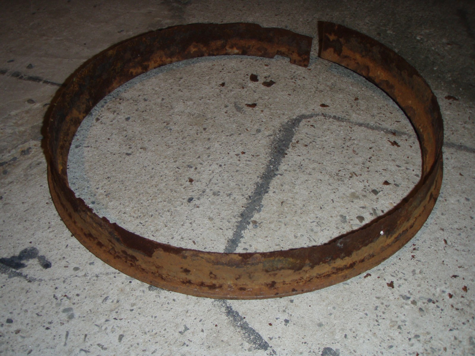

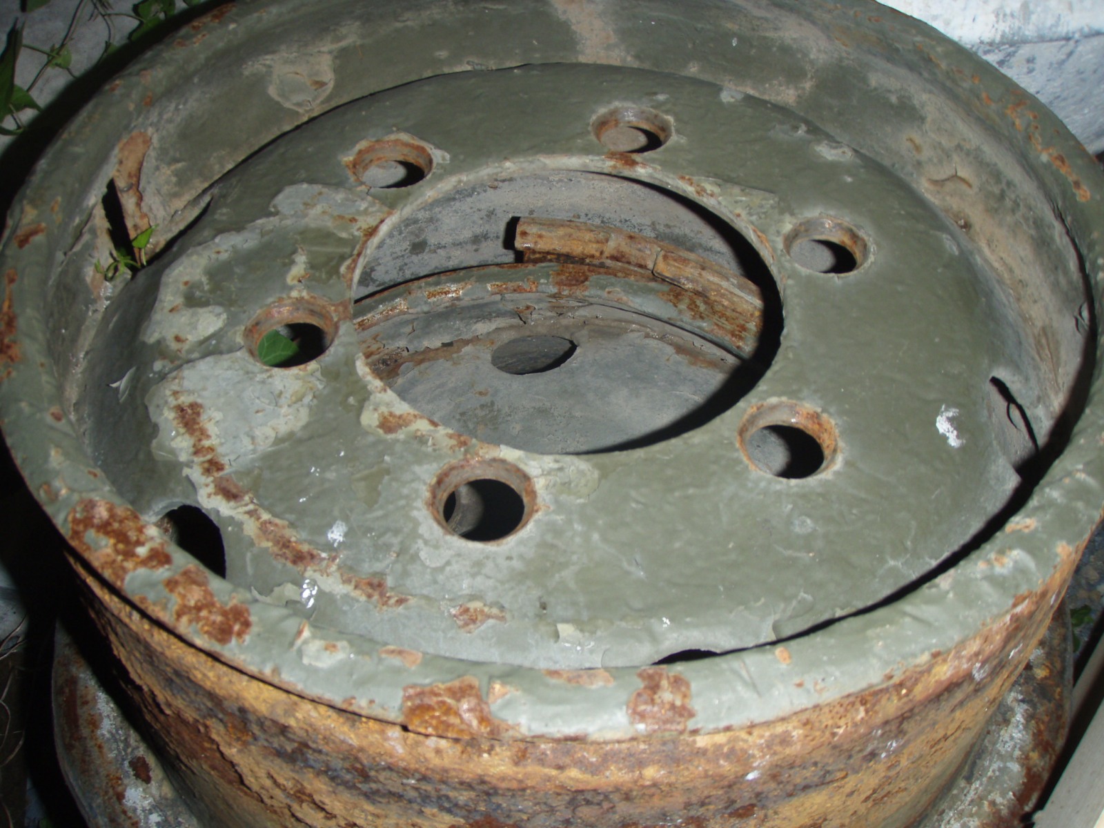

Abych řekl pravdu, tak s těmi disky, je to častý problém. Jedině u vojenských aut (bývalé uloženky) auta, které nejsou dlouho v civilu , tam bývají zdravé. Tohle jsem taky řešil. Ještě se objevují disky s pery a obručí a plechem, a ty jsou odolnější proti korozi. Mám 2 , na valníkovi, jedno bylo v rezervě, druhé je ještě obuté.
Disk opravdu v žalostném stavu, je doklepaný kladivem, 20 vrstev barvy a koroze...
Péro není o moc lepší než to tvoje
S třídílným systémem - obruč, pero a plech.

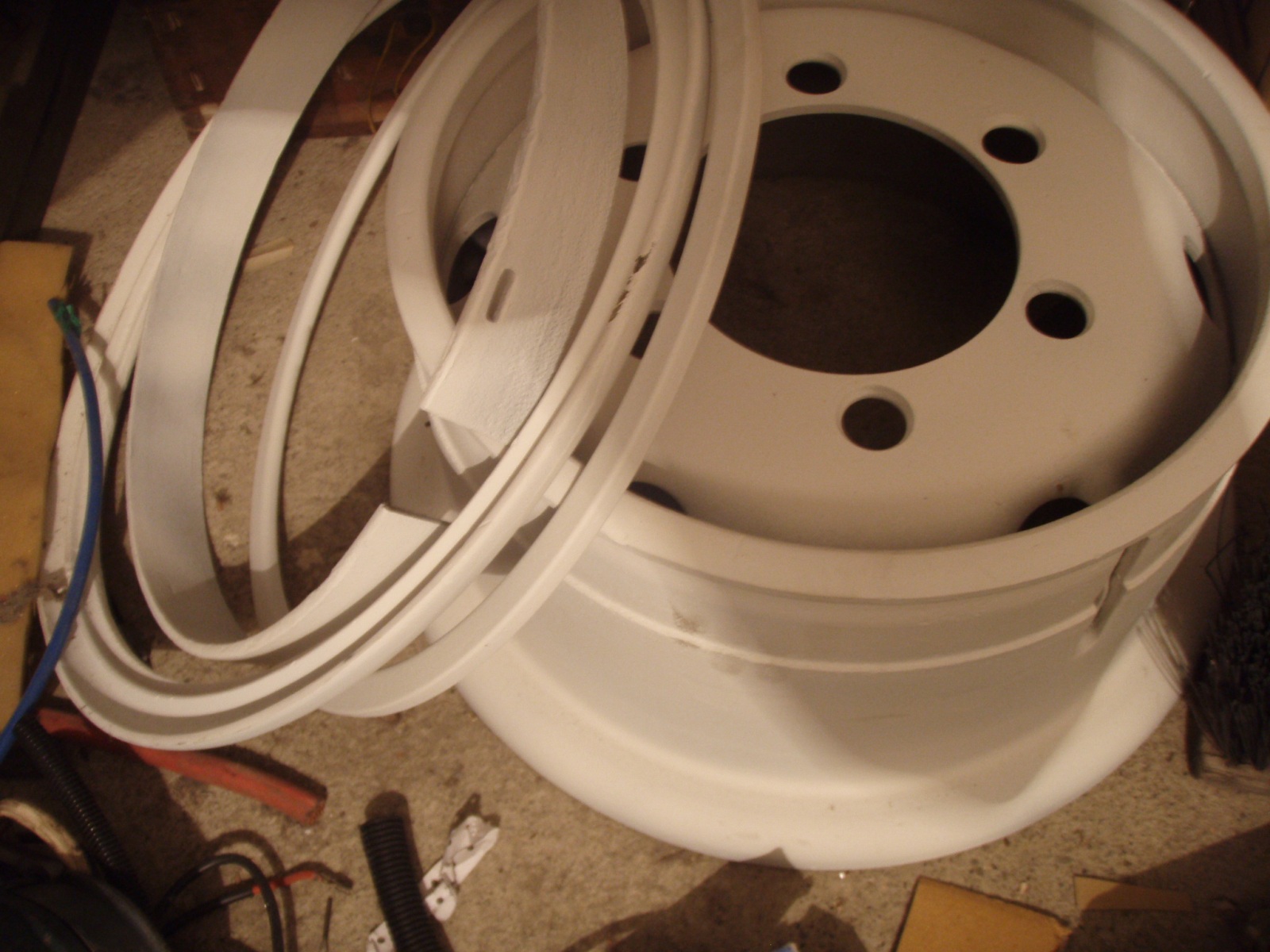

Díky, takhle mi to stačí. :) Já se byl dneska taky projet, kouknul sem se za majitelem valníku, ale má ho zaparkovanej za humny a tak se sraznakonec nekonal. Od čtvrtka mam opískovanej disk a ty dni sou nějaký krátký, že sem to nestihnul ještě vyfotit. :mrgreen: Na autě sem taky popolezl o krůček k dokonalosti, ale to až s fotkama, snad se mi zítra povede pár obrázků. 8)
