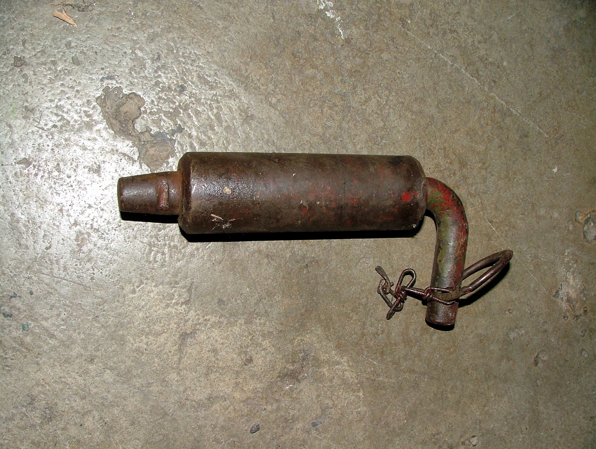

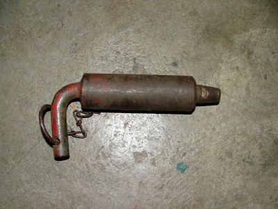

Príspevok od užívateľa Jerry » 13 Mar 2010, 20:02

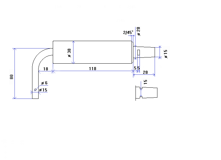

Rychlejš to nešlo, musel sem ho vyštrachat v garáži... :lol:

Príspevok od užívateľa Luboš.T » 13 Mar 2010, 21:07
Velké díky. Takhle rychle jsem to ani nečekal :D, hned zítra se začnou točit kola soustruhu.

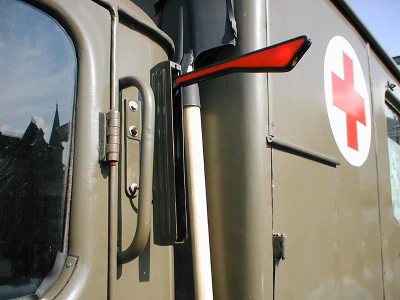

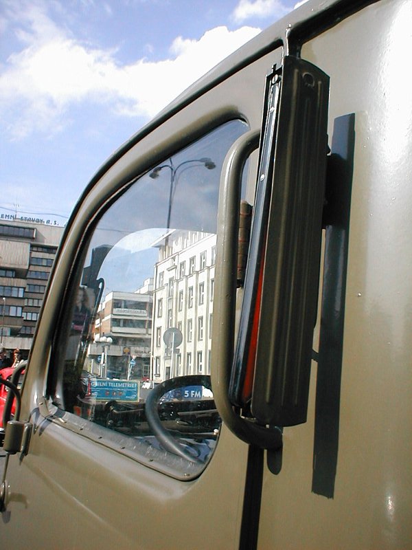

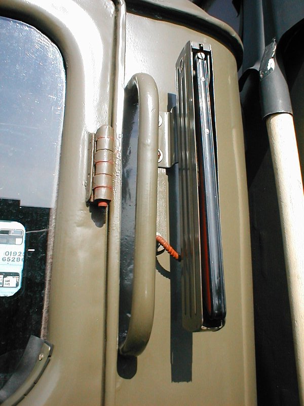

Príspevok od užívateľa Luboš.T » 13 Mar 2010, 22:03

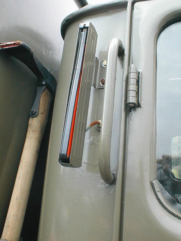

Uchycení ukazatelů směru. V katakogu ND pro valník mají ukazatele připevněny přes plech ve tvaru U.

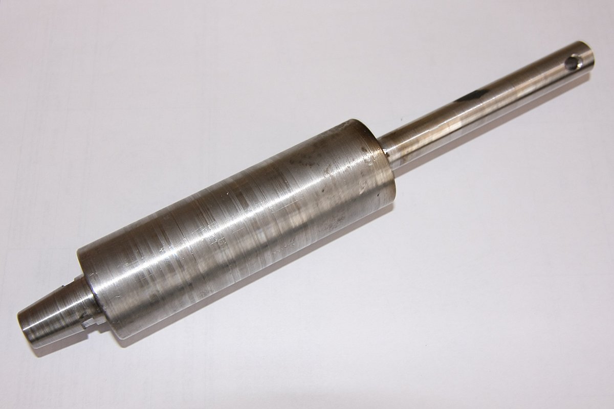

Príspevok od užívateľa Luboš.T » 16 Mar 2010, 15:24

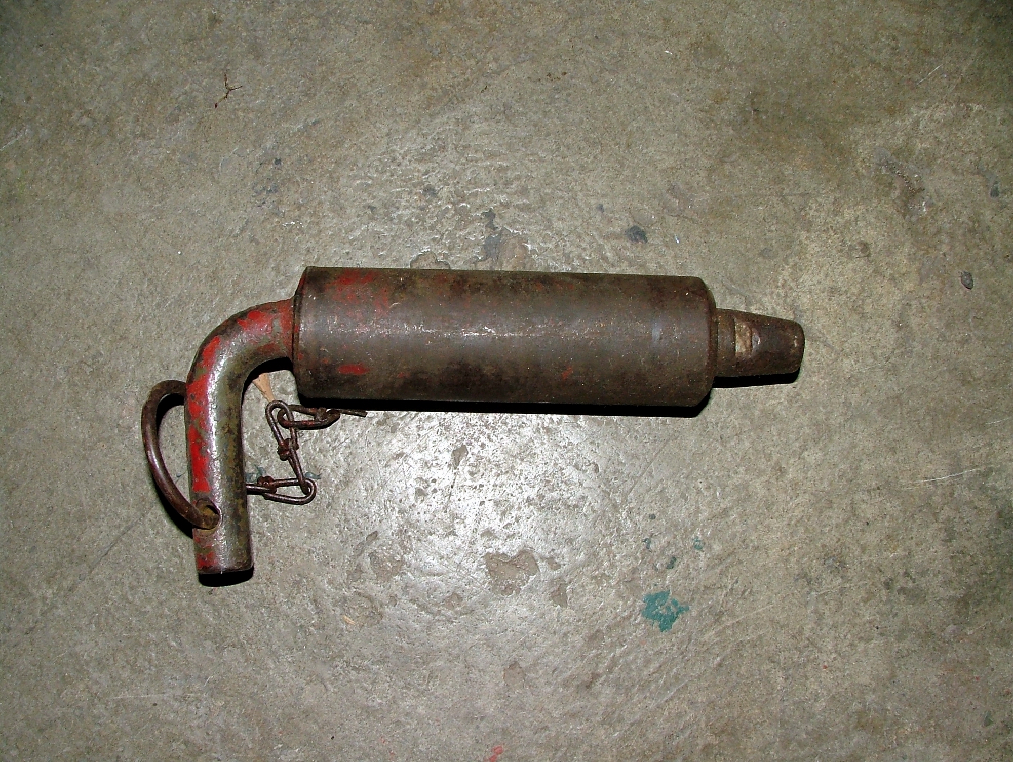

Já bych i zaplatil, ale je prodaný :( , navíc už mámhotovo, jen ohnout rukojeť.

Príspevok od užívateľa Jerry » 16 Mar 2010, 18:22
Tak to je parádní práce. :D

Príspevok od užívateľa PAVEL64 » 16 Mar 2010, 22:10
Nechci být nějaký prudič- výrobek hezký, ale nemusí to mít taky nějakou pevnost a ne to vyrobit ze sýra??Nevím nejsem odborník- jenom se ptám...

Príspevok od užívateľa Luboš.T » 17 Mar 2010, 18:30
Taky nejsem odborník přes materiály. Vzal jsem kus kulatiny co jsem doma našel o už se točila. Stejně bych nezjistil co je to za materiál. Ono to bude mít při tom průměru pevnost dostatečnou. Navíc když je čep určený především u tahání auta. Myslím si, že kdyby jsi chtěl přední závěs použít na nějakou "bejkárnu" tak dřív narazíš na adhezní přilnavost pneumatik, prokluz spojky, výkon motoru, mez pevnosti předního nárazníku na ohyb a až potom se ti podaří čep střihnout. Ale možná se pletu.

Príspevok od užívateľa ondrej » 21 Mar 2010, 10:58
Luboš.T napísal:Taky nejsem odborník přes materiály. Vzal jsem kus kulatiny co jsem doma našel o už se točila. Stejně bych nezjistil co je to za materiál. Ono to bude mít při tom průměru pevnost dostatečnou. Navíc když je čep určený především u tahání auta. Myslím si, že kdyby jsi chtěl přední závěs použít na nějakou "bejkárnu" tak dřív narazíš na adhezní přilnavost pneumatik, prokluz spojky, výkon motoru, mez pevnosti předního nárazníku na ohyb a až potom se ti podaří čep střihnout. Ale možná se pletu.
Ešte zraziť hrany, aby sa to lepšie nasadzovalo. Nakoľko sa tu nejedná o rotačne namáhanú súčiastku, absencia zápichov sa dá prehliadnuť.
U pôvodného dielu ide myslím o zvarenec, tam by som predpokladal oceľ s pevnosťou 500 MPa, najskôr 11 523. Ak je to vyrábané takým nehospodárnym spôsobom, ako sústružením z jedného kusa, tam by som použil asi 11 600, alebo lepšiu. Podľa hladkosti obrobeného povrchu - pokiaľ sa to dá z obr. posúdiť - sa dá predpokladať použitie takéhoto, alebo podobného materiálu.
Inak používanie predného závesu u T-805 sa dá predpokladať iba veľmi sporadicky, takže nejakému namáhaniu vystavený nebude - a nie je to záves pre KOLOS... :wink:
