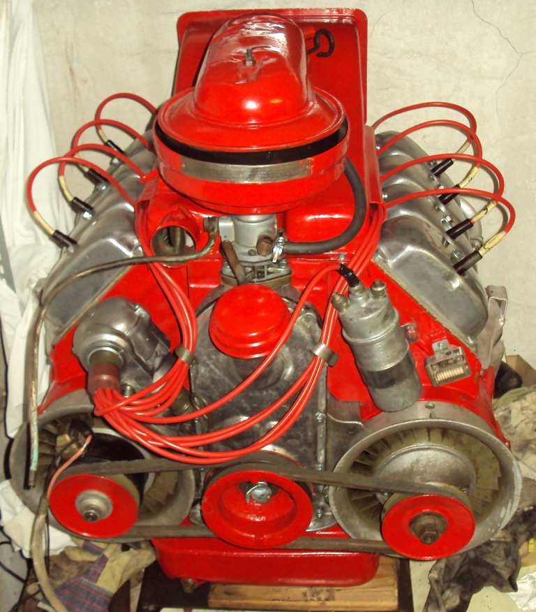

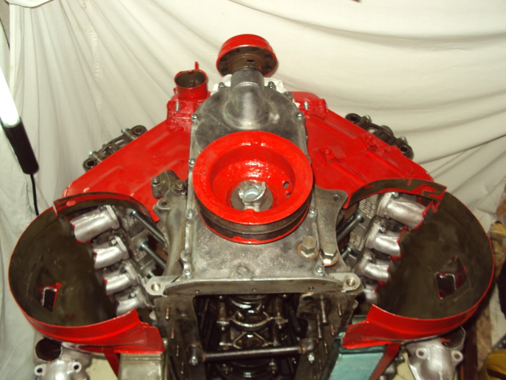

Príspevok od užívateľa Vojki » 25 Apr 2011, 21:36
Tak už se nám to začíná rýsovat. Uvidíme esi to eště pojede...

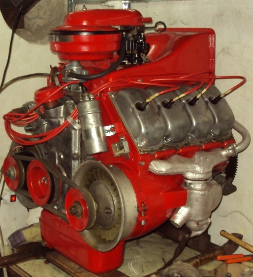

Príspevok od užívateľa Vojki » 17 Máj 2011, 20:04
Tak chlopi hotovo. Děkuji vám za pomoc a rady.
