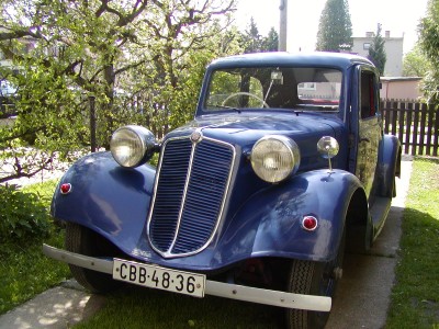

Ahoj Badasi,
Tvá Tatra mi připomíná tuto z obrázku. Je ta podobnost jen náhodná?

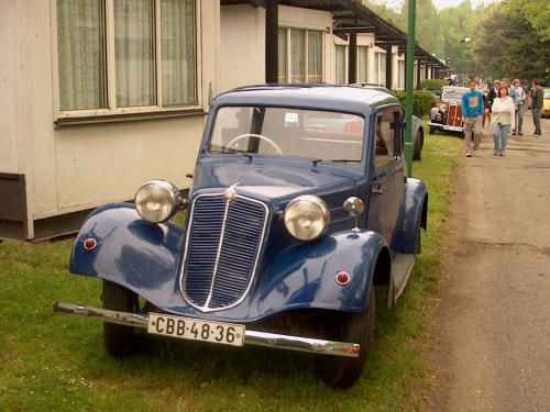

Príspevok od užívateľa Djss » 25 Sep 2010, 14:52
Alebo tato fotka :lol:
