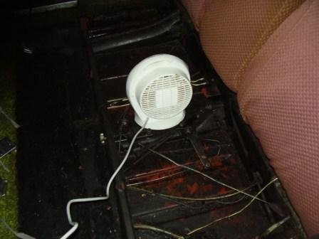

Vas nazor na kupu T 603
jano_f
Príspevky: 115
Príspevok od užívateľa jano_f » 14 Nov 2006, 18:01
Ja by som to tak tragicky nevidel. To boli najhorsie miesta, co som nasiel. A podlaha vyzera hadam lepsie.
Roman
Príspevok od užívateľa Roman » 14 Nov 2006, 19:47
Nie je to tragédia. všetko sa to dá opraviť. ide zima a keď máš garáž tak si to poopravuješ -očistíš a ošetríš aj sám.603 má ešte plechy o.k. horšie sú na tom 613.
