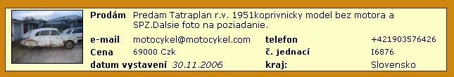

Príspevok od užívateľa Luboš » 30 Nov 2006, 22:59
Tak cena jde dolů...
http://oldtimerannonce.cz/#top
