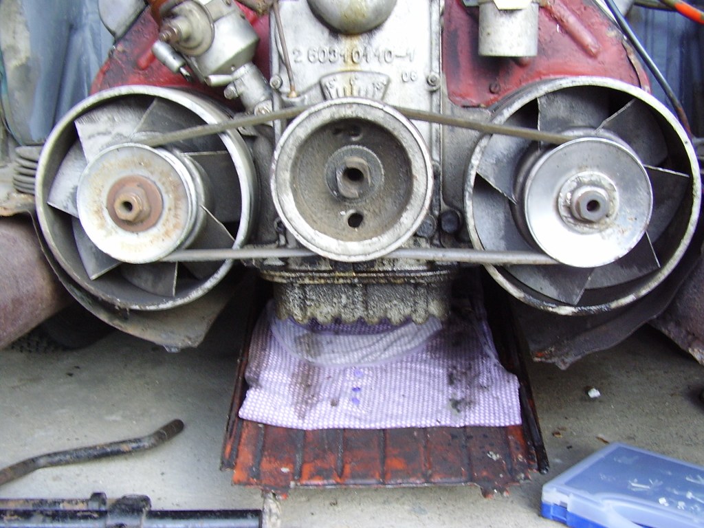

Vratil by som sa spat k obhliadke auta.
Chcel by som vediet vas nazor na motor. Nakolko do rozoberania motora sa zatial nechcem pustat, chcel by som vediet, co mozem ocakavat od znamenia vo forme vytekajuceho oleja z praveho exhaustora. Mal by som dat dolu kryty a pozriet na to blizsie alebo je to castejsi ukaz? Nehovorim, ze prirodzeny.
Mam pocit, ze na vebe sa to uz rozoberalo, ale neviem kde,...
dakujem za odpovede
P.S. Celkom dobry sposob "utesnenia motor. priestoru", co poviete. Hlavne nech sa to preda.
Príspevok od užívateľa Roman Maďar » 13 Nov 2006, 01:07
Pre ten vytekajúci olej je niekolko vysvetlení, napr. netesnosť chladiča oleja, netesnosť prepadu oleja z hlavy, netesnosť tesnenia pod krytom hlavy, alebo všetko dohromady a možno aj čosi naviac. Treba to otvoriť a pozrieť.

Mě vytékal olej a hodně z držáku filtru oleje. Demontoval jsem filtr a těleso pod ním a utěsnil tmelem. Samozřejmě může být chyba i v těsnění odpadových trukek hlav a olejových chladičích. Pokud by jsi neměl těsnění do chladiče, tak si řekni, mám funglovky.

Jinak, mně klepe jeden pístní čep, zdřejmě je špatná vložka ojnice. Ale motor se nejeví být špatným pač po sejmutí hadice z nalévacího hrdla oleje, motor vůbec nekouřil. Asi neřeknu nic nového, ale doporučuju přetěsnit celý motor červeným těsnícím tmelem. Mám s ním ty nejlepší zkušenosti :wink:

Ja som kupoval Tatru s tým že klepe piestny čap, nakoniec po rozobraní motora sa ukázali čapy v poriadku. Ale z motora som vyťahal pozohýbané zdvíhacie tyčky a ojničné ložiská na kľuke boly v žalostnom stave. Hlavné ložiská detto. Pôvodne som chcel iba upraviť kľuku a blok na semering namiesto labirintu a vyšiel s toho výbrus kľuky. Tadiaľ mi utekalo najviac oleja.

Dakujem za odpovede. Skusim to niekedy rozobrat, a pozriet sa na to zblizsia, kedze ako vidim, tak potencialnych moznosti je neurekom.
Motor si bude vyzadovat celkove pretesnenie a to uz je nad moje sily, takze to musim nechat napotom.

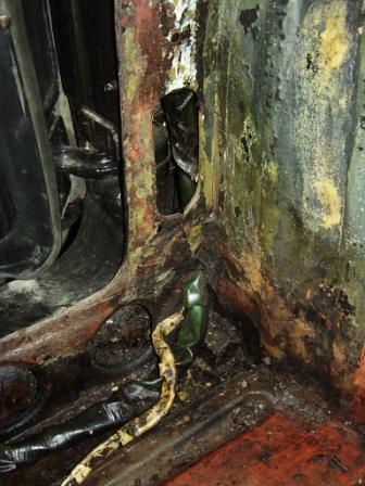

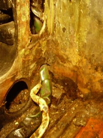

Vcul idem nafotit podlahu zvnutra (je tam trhlina, v mieste za LP kolesom;asi od hevera) a odkrutit bufik. Samozrejme, dam vediet, co a ako. ....

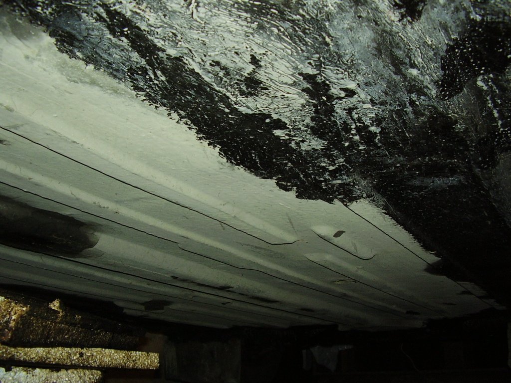

Tak som to teda poskumal a vyzera to takto.

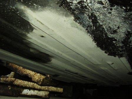

a este takto.
Niekto to teda v minulosti opravoval

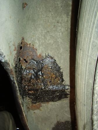

Co je horsie, nasiel som "rakovinu" na blatnikoch.
takze najvyssi cast zohnat niekoho, kto mi to opravi. A tak som tajne dufal, ze sa tomu vyhnem. Ach ta naivita.
