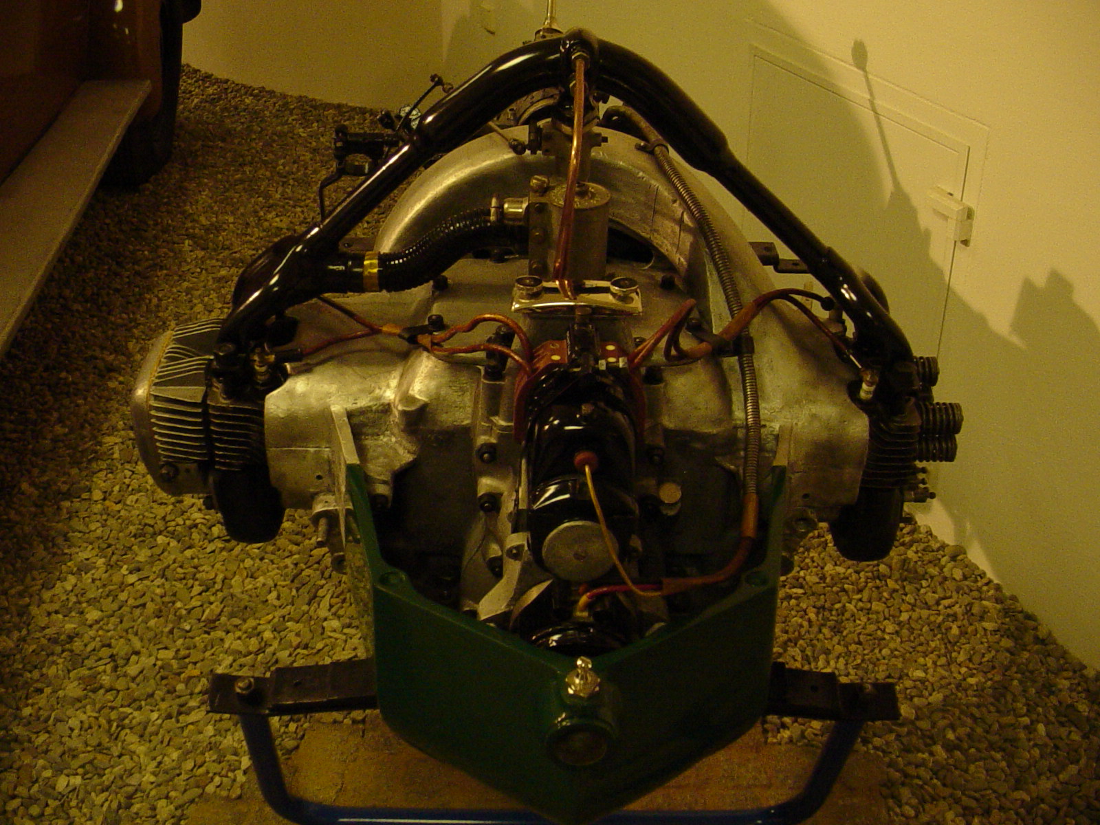

Zdravím všetkých milovníkov Tatry. Renovujem osobnú motorovú drezinu Tatra 15/52, kde je použitý 4 valcový boxer motor z Tatry 52. Zvláštnosťou je, že tieto motory nemali z výroby žiadny filter nasávaného vzduchu, jemné častice sa údajne odlučovali v prudkých zmenách prierezu potrubia a smeru prúdenia pred karburátorom. Napriek tomu by som chcel do systému nejaký sací filter umiestniť, aj keď to možno nebude originál, ale motoru to snáď pomôže. Preto by som sa rád spýtal, či nemal niekto podobný problém a prípadne ako ho vyriešil. Ďakujem. Peter
Približná fotografia motora. Motor na obrázku je vystavený v múzeu Tatra v Kopřivnici
(491.02 KiB) 380 stiahnutí

Príspevok od užívateľa Peter » 22 Mar 2005, 10:53
Prepáčte, tá fotografia je asi príliš veľká, to som nechcel.

No keď som už tak nešťastne umiestnil na stránku takú veľkú fotku motora, poprosil by som ešte o radu, kde vo vnútri v magnete treba umiestniť skratovací kábel. Vidieť na fotke, ako prechádza cez objimku do vnútra, ale kde je upevnené tam? Viem, že druhý jeho koniec sa umiestni na jednom z kontaktov spinacej skrinky, ale viac ma trapi, kde ho upevnim vo vnutri v magnete. Keby som mohol pripadne poprosiť fotografiu tohto usporiadania. Ďakujem.
