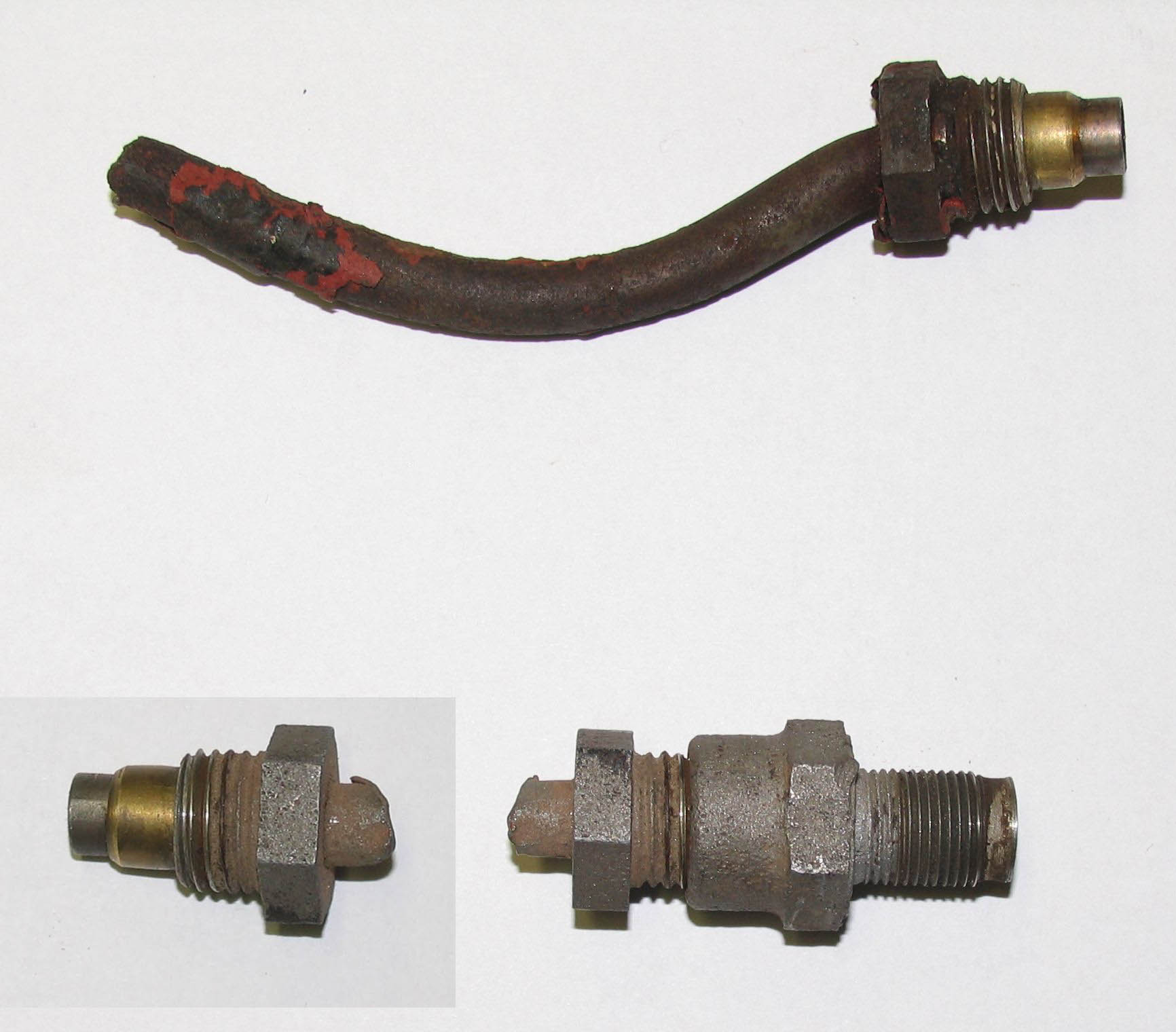

Pustil som sa do renovacie naprav a brzdoveho a spojkoveho vedenia.
Pri demontazi sa mi roztrhla ocelova trubka co vedie z karoserie do spojkovej hadice ako je vidiet na obrazku.
Brzdove som zohnal bez problemu sedia z avie ale vedia ich aj vyrobit avsak s touto mi nikto nevedel pomoct.
Jednak preto ze ma vacsi priemer cca 6mm a jednak ma atypicke koncovky aj ked jedna co ide do hadice by sa dala nahradit klasickou brzdovou.
Skusal som aj obvolat niekolko firiem ale bez uspechu.
Neviete poradit?
Moc krat dakujem.

Takchle to řeším já: odkazy jsou jen abys viděl o co jde. Koupit to můžeš kdekoliv :D
Prsten těsnící průměr 8 - http://www.vareni-topeni.cz/eshop/109/m ... opan-butan
Trubka CU - http://www.iexpos.cz/10772-8x01-50m.ht

Odkaz na trubku nějak nefachá. Je to obyčejná pro chlaďaře. A ten prsten soudek - mosaz

Dakujem :) a v pohode to funguje? A to zalisovanie na konci sa da ako spravit?
Skusim pripadne nejake kurenarske obchody najst u nas. Alebo rovno kurenara...

To zalisování vznikne samo, až to utáhneš. To je celý princip těch válečků.

Neni to náhražka! Takchle se to v Tatře dělalo. U jedniček celý rozvod paliva a spojka. Pak zakázaly měď, tak se dávaly kovový trubky. Maj je taky v topenářskym obchodě, ale železný se blbě ohybaj.

No vidis neviem zase vsetko aj tak mi to sice nie je jasnekedze ta trubka ma priemer ako ten sudok vo vnutri a ked to budem skrutkovat dohromady tak by som povedal ze ta vnutorna trubka sa vytlaci von a nic sa nestane, ale ako som povedal neviem vsetko takze tesim sa ze mi niekto poradil a dakujem. Urcite vyskusam. :)

Vyzkoušej to a potom se budeme dohadovat. Soudek při dotahování zajíždí do konusově udělané příruby, zatlačí se na trubku a vytvoří to rozšíření. On tu rouru jen zmáčkne a na konci je stejně tlustá jako jinde, jen to vypadá jako zalisované.
Taky se mi stalo, že když jsem soudek dotáhnul na samém konci roury, sklouzlo to, ale když tam necháš kus přes, udělá to todle, co je na Tvé fotce.

Dakujem za pomoc. Tak trubku som nakoniec zohnal u pana co montuje splynovace do aut. Sice sa mi zda ta trubka dost makka ale snad vydrzi.

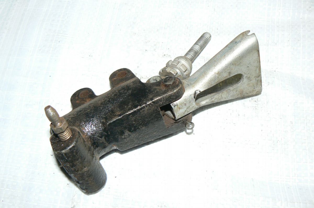

Prestal mi fungovat zadny spojkovy valec. Ten s tym jazykom. Nakolko bol par rokov bez kvapaliny.
Mozno ho staci vycistit, prelestit a vymenit gumicku, len ten cap co drzi "plechovy jazyk" je ako privareny a skorodovany.
A je to nejaka tvrda ocel lebo som to nevedel ani odvrtat. Neviete poradit kde by som zohnal funkcny?
Dakujem
Re: Spojkova trubka T603
Príspevok od užívateľa radek » 06 Okt 2011, 08:18
Vypínací válečky i se seřizovacím mechanismem máme skladem fungl nové....
