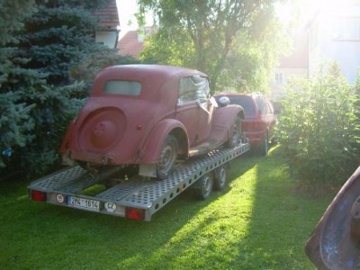

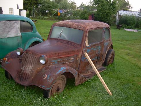

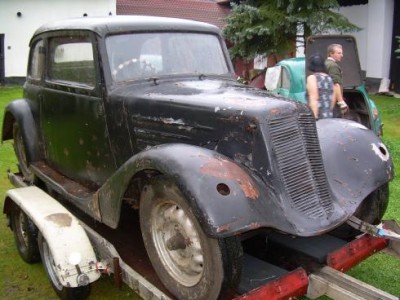

Dobrý den, podařilo se mi koupit dvě tatry 57 nejspíš A a jednu tatru 75. Chci je postupně začít renovovat, jenže se nedochovaly žádné štítky. Mám jen čísla karoserie, ne moc dobře čitelné. Prosím poraďte mi jak mohu zjistit historii a rok výroby těchto vozů pomocí čísel karoserie a čísel motorů. Přikládám foto. Díky za radu

Dobrý den.
Informace, kdo byl první majitel atd. vám řeknou dle obchodních knih pánové v TM Kopřivnice.
Potřebujete vědět číslo motoru a spodku. Toto je většinou vyraženo na bloku motoru či skříni ventilátoru. Číslo karosérie se neurčuje... Značením dílů se mělo zabránit přehmatům ( aby se díl nepoužil na jinou tatru, kam by třeba tak přesně nepasoval ).
Ovšem pokud najdete čísla, tak ještě není vyhráno..... Nemusí totiž korespondovat s daným typem a provedením karosérie ! Motor ve vašem Áčku může být již vyměněn třeba za motor z Béčka o několik let mladšího, nebo také z Áčka, ale prozměnu z kabrioletu = nedopátráte se skutečného původu. To samé platí i u T-75.
Možná budete mít štěstí a čísla budou OK :wink: .
