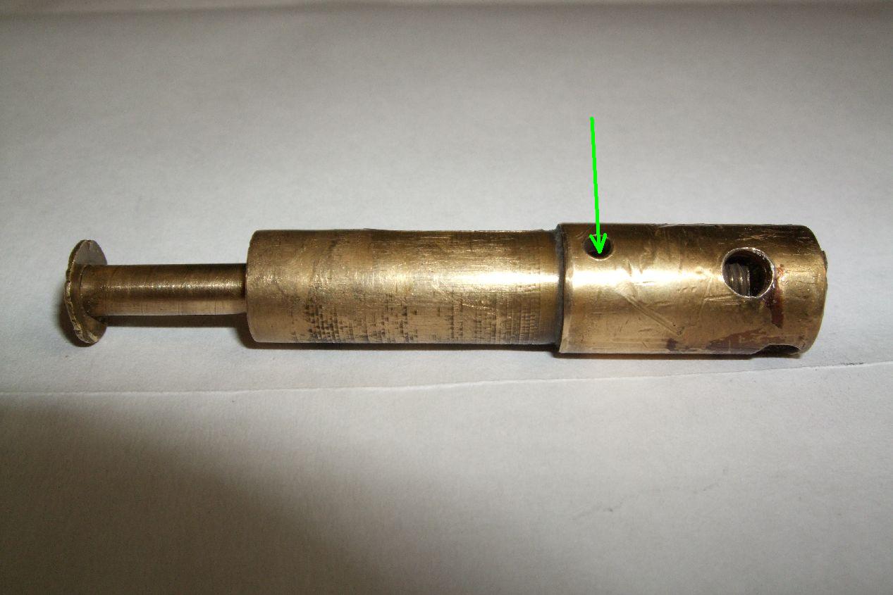

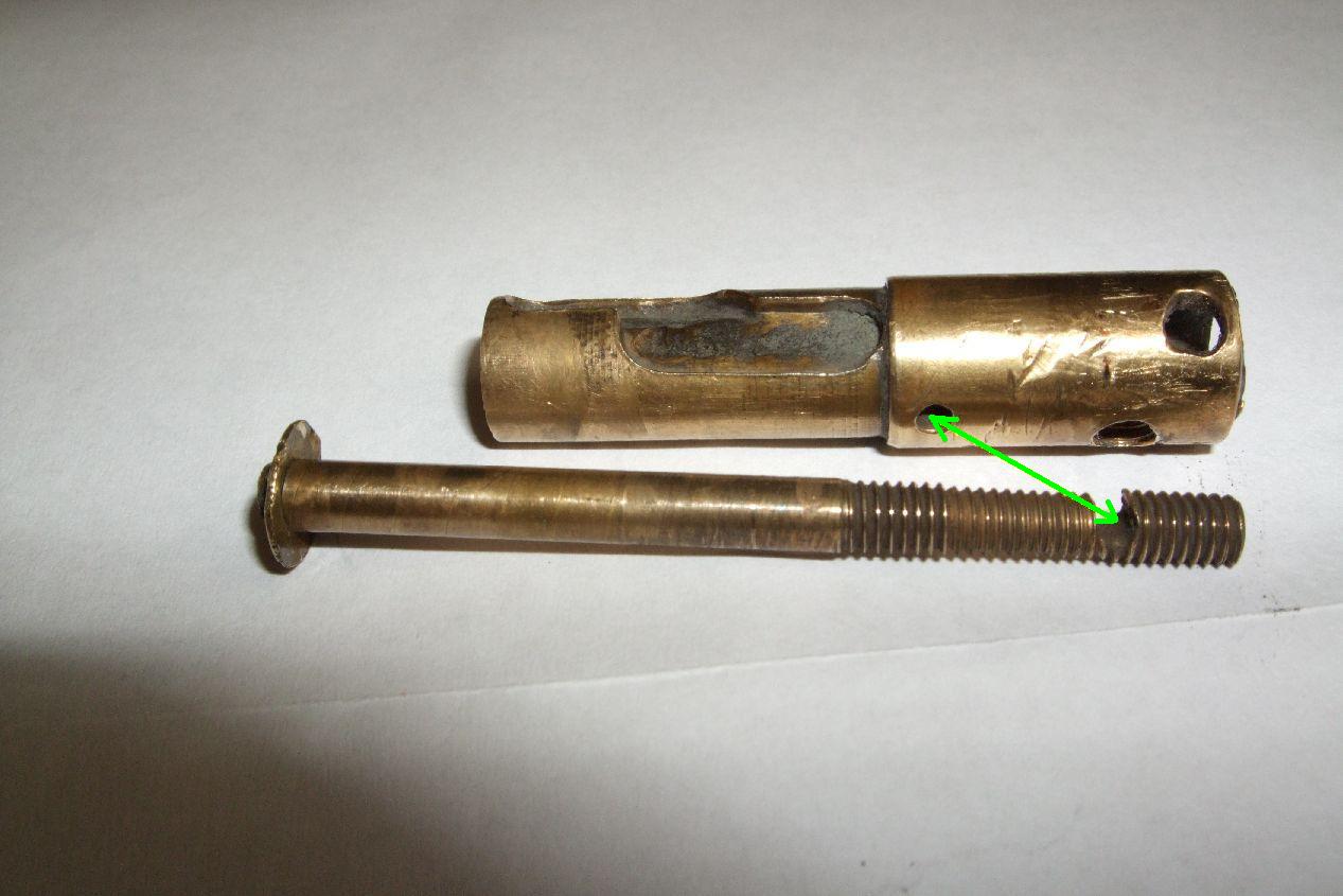

Povie mi niekto, na co sluzi otvor na skrutke, ktory sa v urcitom momente prekryje s otvorom na ventile?(foto)

Príspevok od užívateľa Jerry » 18 Júl 2009, 01:14
Podle mýho názoru tam byl aretační kolík. Při výrobě se šroubováním ustavila vzdálenost sedla aby vetil dobře (až do dorazů) chodil v drážce a těsnil v zavřenej poloze. Po ustavení se díl svrtal a naklepnula mosazná kulatina.
Re: kohut nadrze - ako ma byt poskladany?
Príspevok od užívateľa JáPavel » 18 Júl 2009, 19:57
Ten systém je stejný jak píšeš. Ale myslím, že tam má být závlačka kvůli snazší demontáži.
Pokud ten korek přestal těsnit, tak se vypodkládá podložkama a vždy se používá ten samý otvor pro zajištění závlačkou.
Z vlastní zkušenosti vím, že to stejně moc nefunguje a je to jen na chvíli. Měl jsem dva úplně nové kousky korku a oba po čase kapaly, vypodložil jsem to pro jistotu podložkou a po čase to stejně kapalo. To ovládání mám u nohou spolujezdce a jen krátkou tyčku. Byť se mě ten nápad zdál velmi šílený ,obalil jsem lehce dle návodu někoho z TP korek teflonovou páskou a ono to zatím funguje :roll:
Príspevok od užívateľa Páca » 19 Júl 2009, 11:58
Také jsem několikrát řešil problém s kapáním benzínu z kohoutku okolo korkového těsnění - vždy to po čase kapalo víc a víc. Jeden můj známý, odborník na paliva spalovacích motorů mi nakonec vysvětlil, proč jsem nemohl dosáhnout trvalý úspěch s utěsněním. Korek se bohužel nesnese s dnešními benzíny a aditivy, které ho po celkem krátké době začnou naleptávat. Výsledkem bylo použití rady několika zkušených tatrováků a pragováků - dal jsem pod nádrž mojí T 75 kabrio benzínový kohout z Trabanta a je již dva a půl roku naprosto po starostech. Je to sice nepůvodní, avšak pod nádrží to není na první pohled moc vidět. Je to však naprosto bezpečné a dlouhodobě spolehlivé. Těsnění do kohoutku Trabanta je k dostání v Praze v Biskupcově ulici za 18,- Kč a samotné kohoutky se dají koupit na burzách často i nové v ceně do 150,- Kč.
