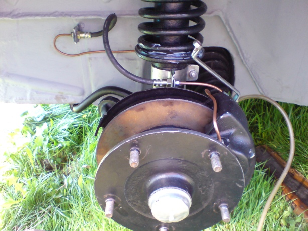

Príspevok od užívateľa Mojžo » 06 Nov 2007, 23:44
...že ja hovado som to odfotil v takom mizernom rozlíšení...
opieskované
vyvarené
natreté základnou farbou
nahodené čierna matná, ale jemne sa odleskuje
nové guferá
nové medené podložky
nové výpustné šruby
nová prachovka gufera
nič viac sa tým nedá urobiť. Perfektné
po opieskovaní som tam našiel snáď 10 dier a konce ktoré už majú kontakt na rameno, tam zmizli :) Ale dokázal som to opraviť na moju osobnú vysokú spokojnosť.
+ mám hotový aj torzný stabilizátor tým istým postupm + tie držiaky torzáku aj o nápravy aj o karosériu - ešte zajtra ísť nakúpiť nové šruby a matice a tú U ktoré drží ten torzák o nápravu. super
takže nasleduje kompletácia bŕzd - všetko nové, všetko nové!
Tatra 603 je super. A je super že už je konečne o čom písať, vyváranie bolo stále o tom istom, i keď ešte nie je ukončené

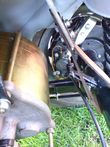

Mojžo, sic kotoučovka, ale můžeš se inspirovat.. :wink:
Príspevok od užívateľa Mojžo » 20 Nov 2007, 17:33
Paráda Jack:

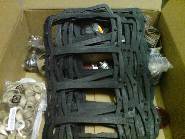

aha čo prišlo z Ecorra:
Príspevok od užívateľa jack » 23 Nov 2007, 18:13
Ecorra..njn, já tam dal nazpátek ty původní. A pro jiné gumové části vozu T603 hrábnu do svých socialistických zásob. :twisted:
