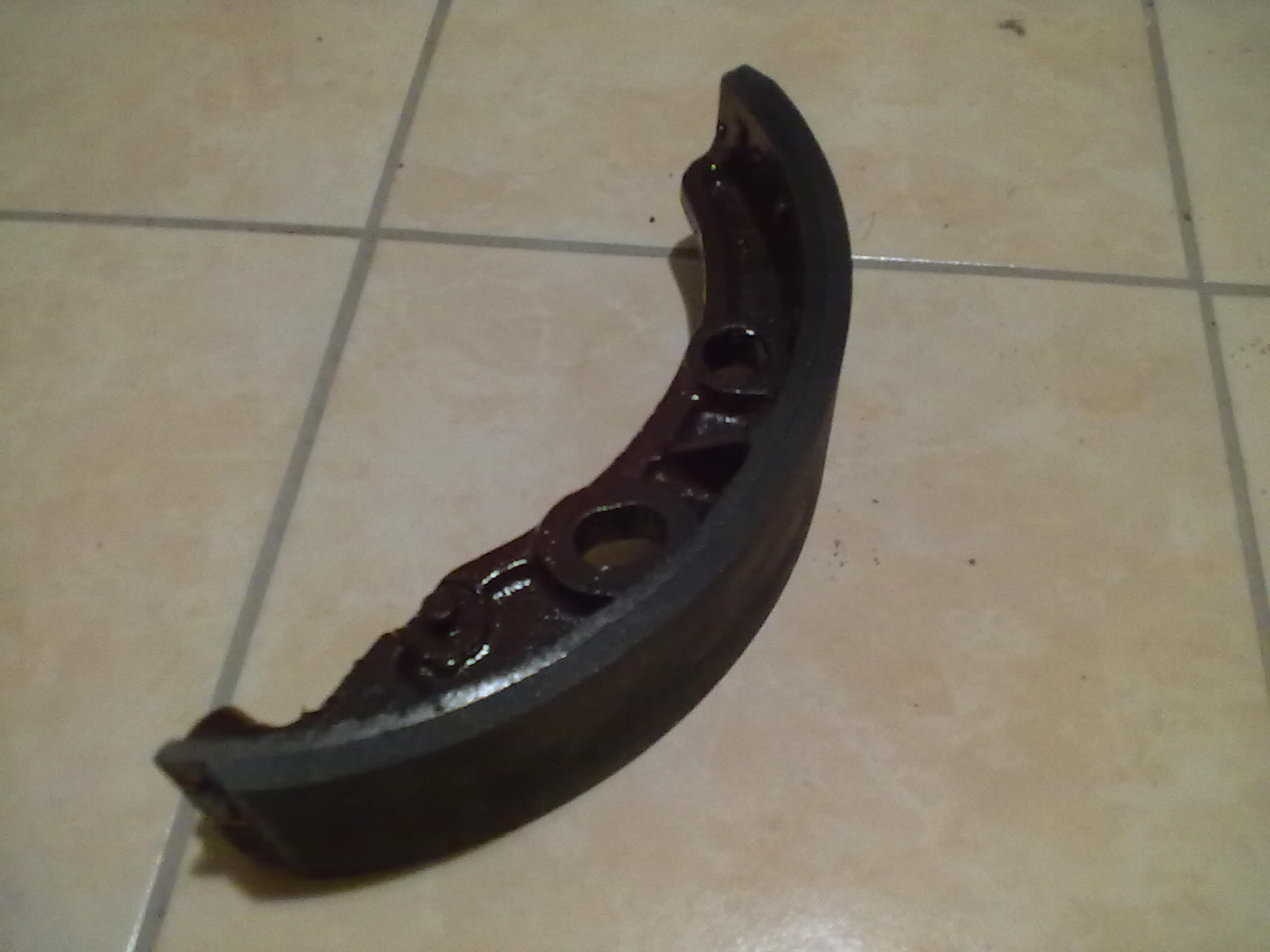

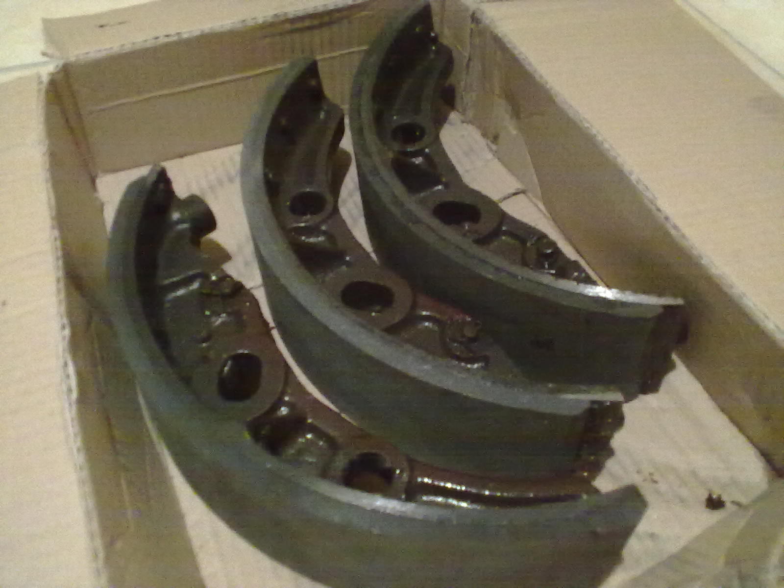

Príspevok od užívateľa Jando » 08 Sep 2011, 15:15
Ahojte, chcel by som Vás informovať, hlavne tých zo slovenska, že ako som písal vyžšie potreboval som obloženie na T805. Dostal som radu, že originál asi ťažko zoženiem, že je lepšie si to dať niekde vyrobiť a nalepiť. Tuž som to dal do firmy FRENOCAR a tu je výsledok:

Re: Brzdovy valček t805, ifa w50
Príspevok od užívateľa Jando » 07 Okt 2011, 10:09
No takže brzdové čeľuste som založil, trošku to išlo ťažšie lebo toto nové obloženie je trochu hrubšie ako originál, ale založil som. No takže konečne to brzdí a brzdí to perfektne. Zatial som to vymenil iba na prednej náprave, kde mám aj väčšie brzdové valčeky (44,5mm od p. Kopečného), takže konečne som si overil či aj táto investícia stála za to. Určite áno. A určite si dám prelepiť obloženie aj na zadnej náprave bez ohľadu či je ešte dobré alebo nie.
Čiže všetkým čo majú problémy z brzdami odporúčam zabudnúť na posilovače a jednoducho obloženie si dať prelepiť, vedenia čeľustí vyčistiť aby volne chodili a brzdiť to bude dostatočne.
