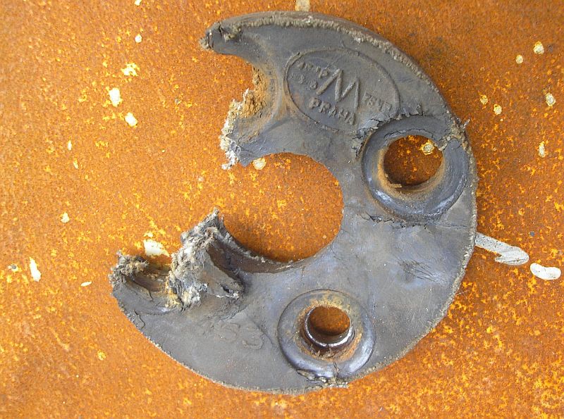

Včera jsem poprvé letos vyrazil na výlet s kačenou a hned se vyskytla docela nepříjemá závada. Netuší někdo, kde sehnat novou hardyspojku na řízení nebo z čeho může pasovat?
Asi nebude problém ji nechat někde vyrobit, nabízí to např. gumex.cz, ale potřeboval bych zjistit přesné rozměry, z toho mého torza je jenom odhaduju.

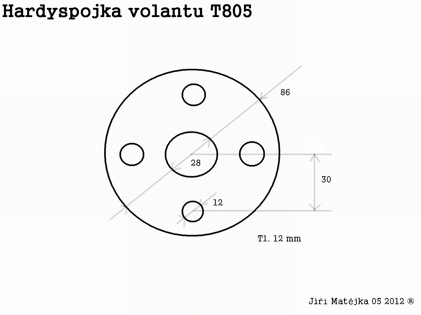

Pojedu na garáž, tak ji oměřim a pošlu rozměry...
Re: Hardyspojka řízení Tatra 805
Príspevok od užívateľa Jerry » 08 Máj 2012, 02:10
Už se mi to povedlo i graficky ztvárnit, ale na CAD mě nepřemluvíte. 8)

Dík Jerry, asi budu věřit tvým rozměrům. Já jsem z toho pokrouceného zbytku odvodil průměr 85 mm, tloušťku 13 mm a poloměr roztečné kružnice 31 mm.
V3S je skutečně na 6 dír, u 1203 je provedením podobná, ale menší.
Príspevok od užívateľa Jerry » 08 Máj 2012, 21:29
Já to na novej taky neměřil, takže tolerance tu nějaká musí bejt. Ale při měření sem si okótoval víc rozměrů a po spočítání mi to vše sedělo, takže když to podle toho uděláš, tak to do auta nasadit půjde. :wink:
