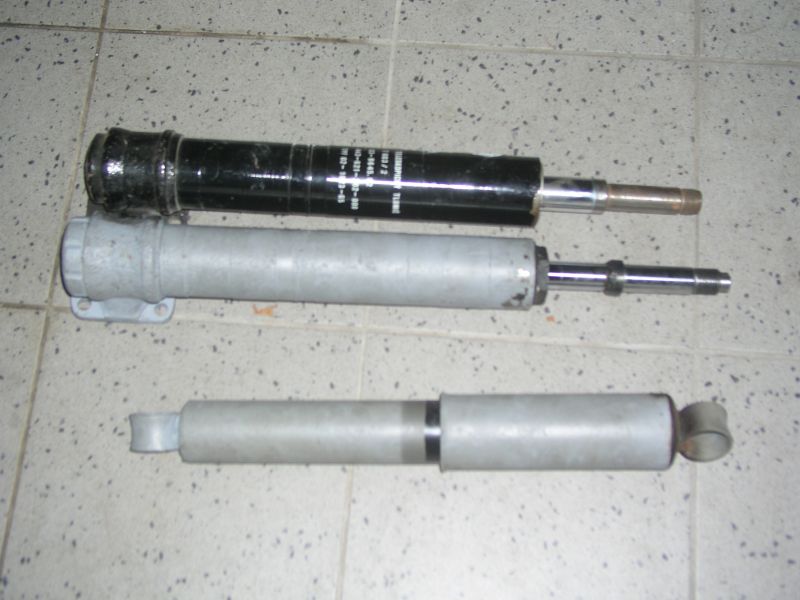

tak som sa vratil zo Zlatych Klasov. Zadne tlmice uplne v pohode.. nove gufera ,ventily.,vsetko pasuje zo standartnych dielov. Akurat na prednych bola hlavna tyc neopravitelna tak tam dali tusim z mercedesu a upravili uchytenie ako original. Je tensia no udajne to vobec nevadi lebo pevnostne je z novsich materialov...vyska zdvihu a parametre. rovnake.... posudte sami. Nie som velmi za taketo upravy ale ked uz sa neda opravit lepsie ako vyhodit.
Na obrazku zadny...predni origo na dvojku novy a repasovany na 603-1
cena priemer cca 40 eur/ks
