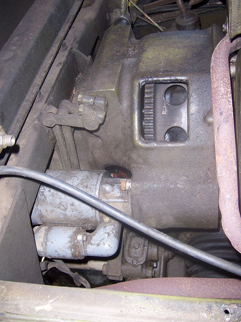

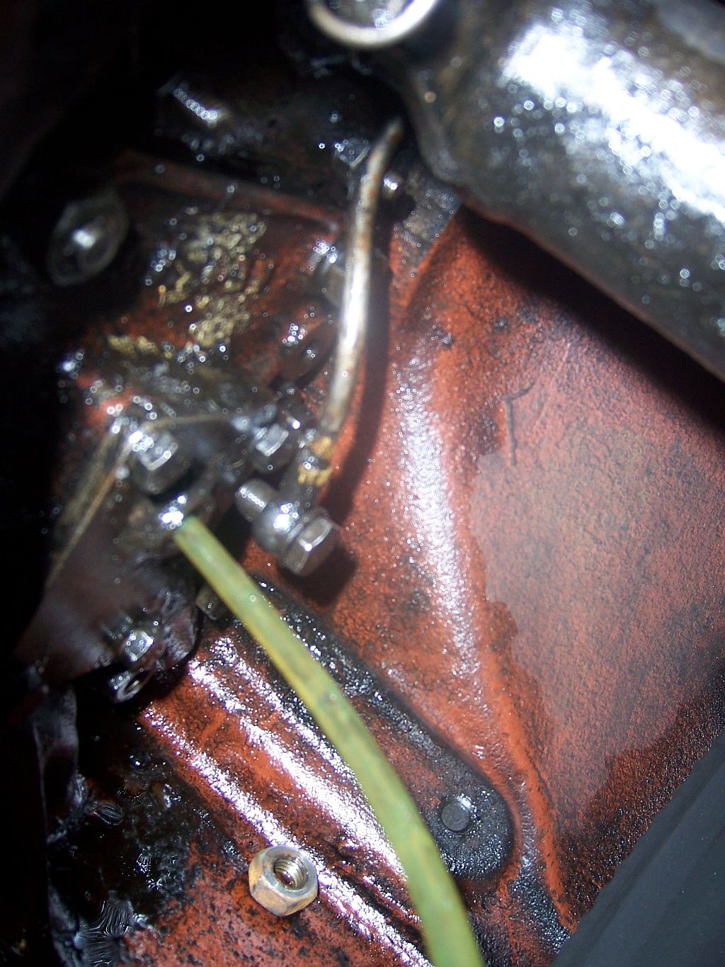

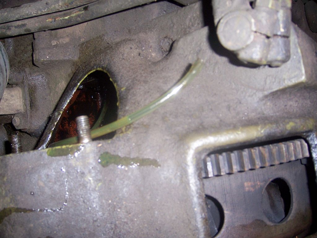

Tak problém vyřešen. Sice budu za pitomce, ale chybama se člověk učí, jak známo, takže to sem napíšu. Podle zdejšího návodu jsem úspěšně provedl zaolejování čerpadla převodovky. Opravdu to šlo docela dobře a díky za ten návod. Akorát jsem to musel dělat levou rukou, pravou se mi tam nikdy nepodařilo zkroutit tak, abych se dostal na správná místa. Díra po startéru není moc velká a chce to trochu šikovnosti. Po naplnění čerpadla olejem jsem to sestavil, nastartoval a... skřípe to dál. Říkám si, to není možné, leda snad to spojkové ložisko, ale to jsem nedávno mazal. Kouknul jsem na originál mazací lis z výbavy auta a všechno mi bylo najednou jasné. Hadička od lisu byla prasklá a vazelína vylezlá mimo. Při mazání ložiska jsem si toho nevšiml, protože ložisko se nemá moc přemazávat, tak jsem tomu moc nedal a všechna vazelína šla mimo...Takže jsem vyměnil hadičku mazacího lisu, ložisko namazal pořádně a najednou všechno ztichlo. Převodovka běží tak tiše, že není slyšet nic. Jsem docela rád, že ty horní ložiska nemusím měnit. Nicméně jsem alespoň nafotil práci, tady to máte.

Gratuluju k opravě.
Taky se na to ještě juknu, abych nemusel rozebírat auto a to skřípání nebylo spojkovym ložiskem. Díky za popis a fotky.
Re: T805-cvrček v motoru
Díky. Hlavně při tom mazání je třeba mít řídkou vazelínu. Jak praví manuál, nejlépe zředit třeba převodovým olejem, jinak je riziko, že praskne přívodní hadička k ložisku. Možná už ji máš prasklou teď a proto nejde ložisko namazat - vazelína se tlačí mimo. Když se vyndá startér, je celkem přístup i k té hadičce na mazání ložiska, tak doporučuju jí zkontrolovat. Je přeci jen stará minimálně padesát let.

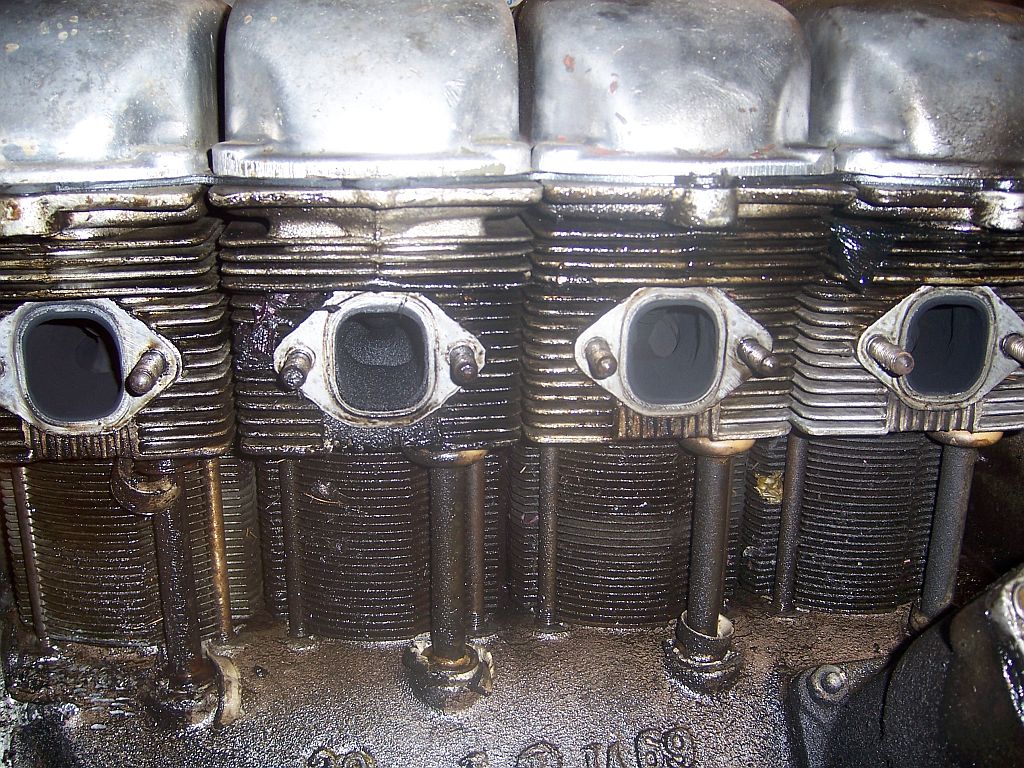

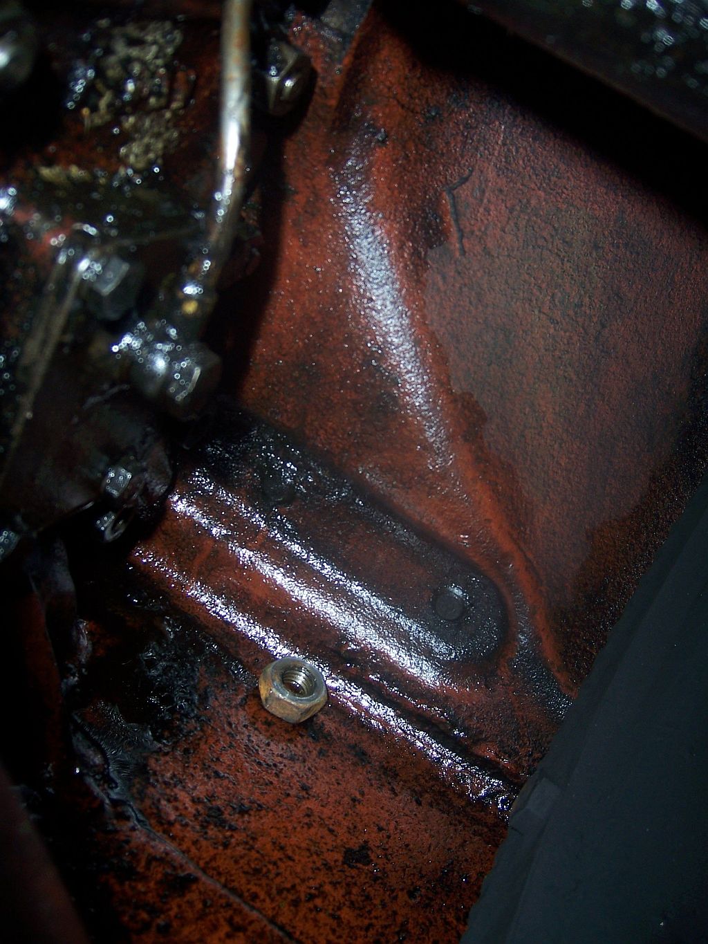

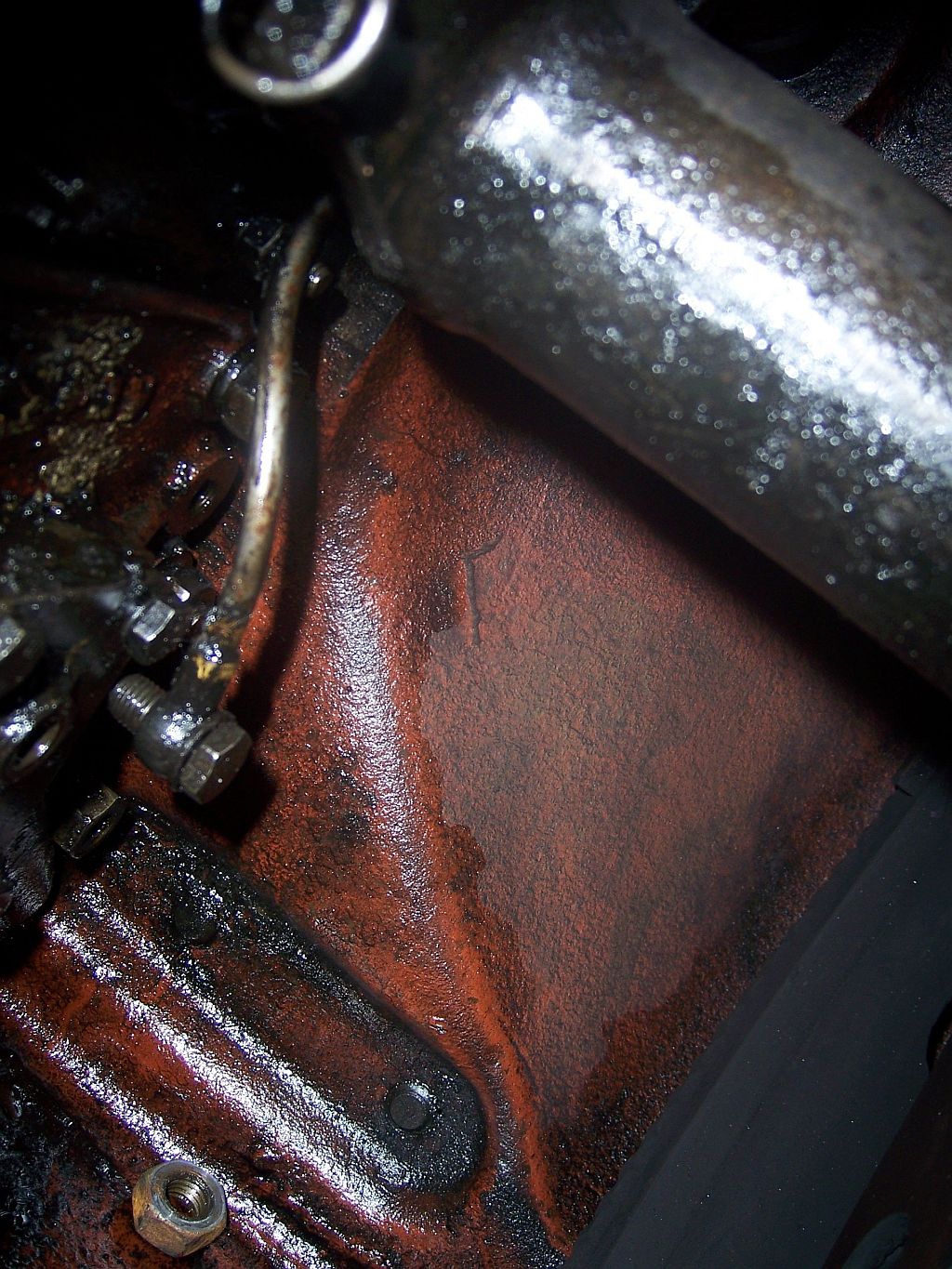

Tak jsem asi ty silikonové kroužky přechválil. Po rozebrání jsem zjistil, že kroužky trubiček, ve kterých jsou tyčky ventilů jsou úplně v háji. A to po ujetí cca 2000km. Všechny ostatní kroužky jsou kupodivu zcela v pořádku. Takže bych se také přimlouval za ty kroužky z T138-815, bazilisaku. Alespoň rozměr, pak by to neměl být problém koupit od Rubeny Náchod. Ten silikon se mi tam znova dávat nechce. V prodejně dílů na Tatru jsou samozřejmě tupý a chtějí vědět objednací číslo nebo na co ten kroužek přesně je.
Jenom opravuji, jedná se samozřejmě o trubky svodu oleje, ne o ty na tyčky ventilů, ty jsou ok.

Tak to mám po náladě, jestli mi taky takhle popraskají mé "nové" x let staré gumičky.
No uvidíme. Jinak si myslím, že gumičky na odpadové trubky, níčím jiným asi nahradit nepůjdou, kvůli tvaru. Ty z motoru T 148 pasují bez problémů a těsní šroubení přívodu nafty do vstřikovače na hlavě válců. Jinak ze silikonovými O kroužky žádnou špatnou zkušenost nemám. Na šestsettrojkovým motoru mi drží a taky něco pamatují.

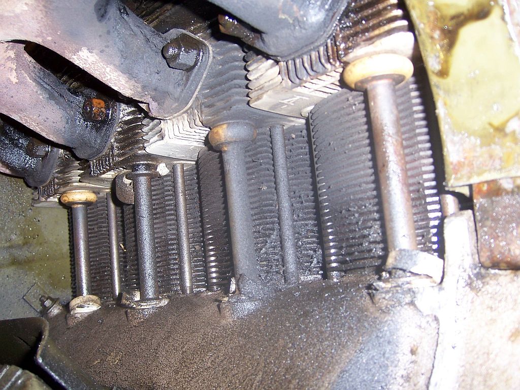

Jak tak koukám na ta fota- tak jsou ty gumičky pod velikým presem.... patří nahoru slabší asi tak poloviční tloušťky a dolů silnější...(nebo obráceně)a na fotkách jsou všechny stejné (zrovna ty silnější)....tím pádem se to ještě s horkem rozešmelcovalo....
na pozdějších motorech 603-H je to tlačeno na jedné straně trubky pružinou, aby to tak netrpělo a ani to nekápne...což je na motor tatra známý jako olejničky- super...

U T815 se sice měří teplota hlav, ale všechy, se kterými jsem jezdil, ukazovaly již od cca 100°C a těch 160°C je hodnota, za kterou už by se ručička moc dostávat neměla...
H motor v šestsettrojce i Ačko v osmsetpětce mi v těchto místech tečou úplně stejně, ale až to budu řešit, tak bych se těch silikonových kroužků rozhodně nebál, rozhodně lepší než gumové. Na motoru T613 zatím drží i po 10 000 km.

Podle pana Buchty jsem použil nesprávné kroužky - na motor T603H. Sice jsem si je tenkrát objednával na T603A, ale nehodlám to řešit. Takže jsem si objednal ty správné a dám je tam, věřím, že to bude fungovat. Silikon má skutečně mnohem lepší vlastnosti než guma a jinde funguje bezvadně.
