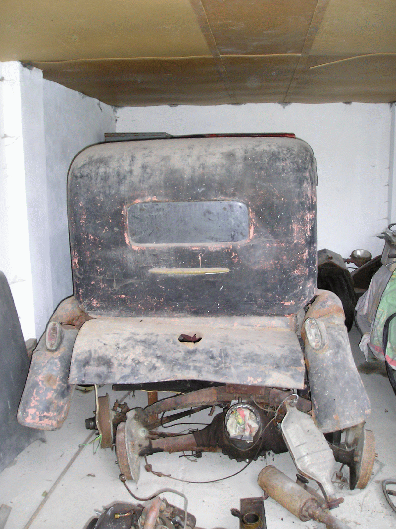

zdravím vás pánové. Když to tady pročítám, smekám před vašimi znalostmi.Měl bych na vás dotaz ohledně tatry 12.Jedná se o limuzinu , zvláštností je, že má panty dveří na středním sloupku, ne na předním jak je to obvyklé, tzn. dveře se otevírají jak u 57 tatry.Věděl by jste někdo o tom něvé?Děkuji za odpovědi jirkac

dobrý večer, zkouším to poslat ale nejde mito, nedalo by se vám to poslat na email, určitě s tím máte více zkušeností jak to vyvěsit.

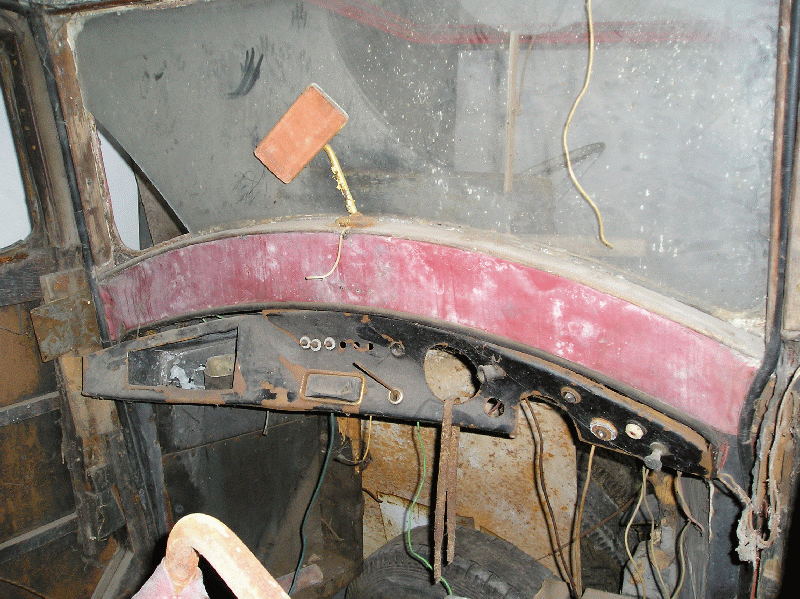

Príspevok od užívateľa jirkac » 26 Jún 2009, 18:54
tatra 12

Re: tatra 12
další foto

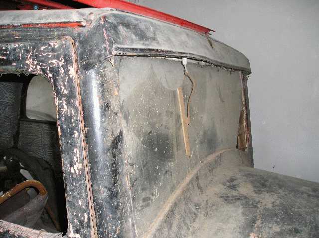

Re: tatra 12
Príspevok od užívateľa jirkac » 26 Jún 2009, 18:58
zadní část

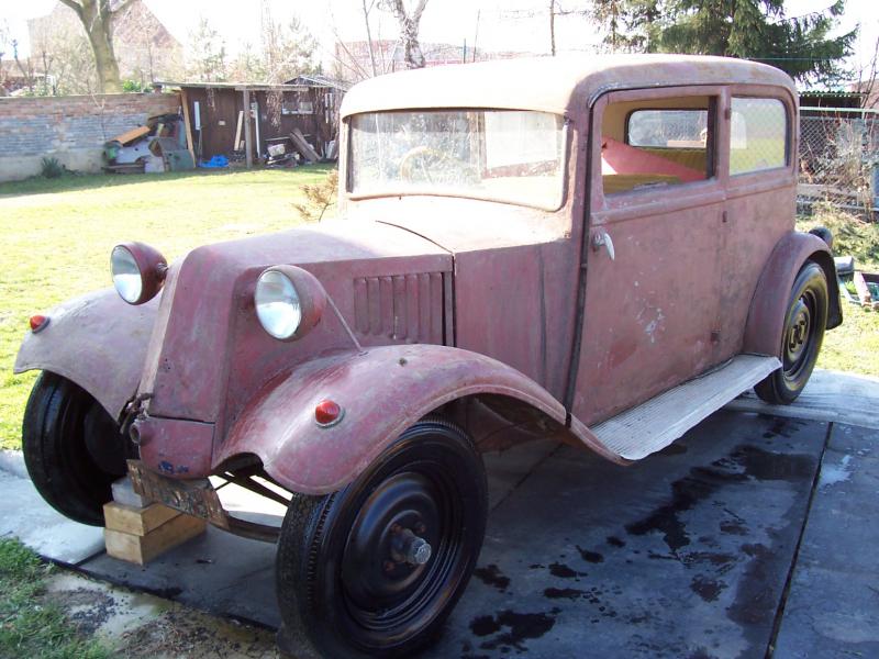

Re: tatra 12

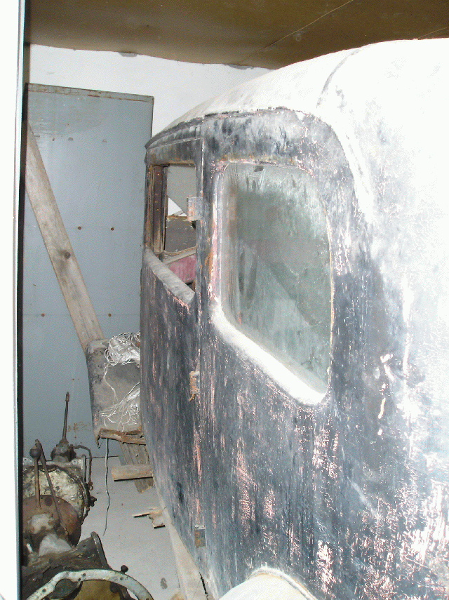

Príspevok od užívateľa jirkac » 26 Jún 2009, 19:05
bok

Príspevok od užívateľa jirkac » 26 Jún 2009, 19:07
snad se mi to povedlo, aby to nebylo tak jednoduché, na celé karoserii není jediné číslo
Re: tatra 12
Príspevok od užívateľa Michael » 28 Jún 2009, 10:31
Dobrý den,
fotografie nezachycují celkovou podobu vozu :? . I z toho mála je jasné, že vůz nebude s tovární karosérií... Zadní část karosérie ( výlisek ) s oknem mi trochu připomíná T-52.

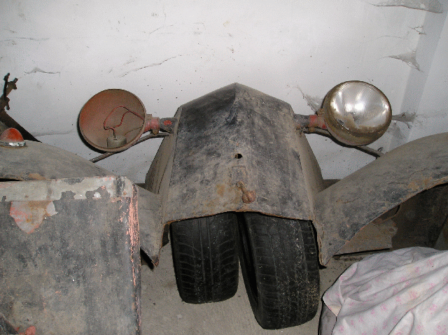

Přední část má šikmé okno.... Na boku vozu nejsou ani lišty. Kapota má kulaté blatníky, nebo hranaté ? Chtělo by to celkový pohled na vůz v kompletním stavu....
Zatím si tedy myslím, že je to "druhostavba" z nějaké otevřené vany T-12. Takovýchto vozů ( limuzín ) vzniklo mnoho :!: . Je zde také i varianta, že by se mohlo jednat o "provostavbu". Objednán podvozek z Kopřivnice a postavena karosérie u nějakého stolaře-karosáře. Kloním se se, ale k variantě "druhostavby". Zjišťoval jste dle výrobních čísel na motoru prvního majitele v muzeu TATRA ?

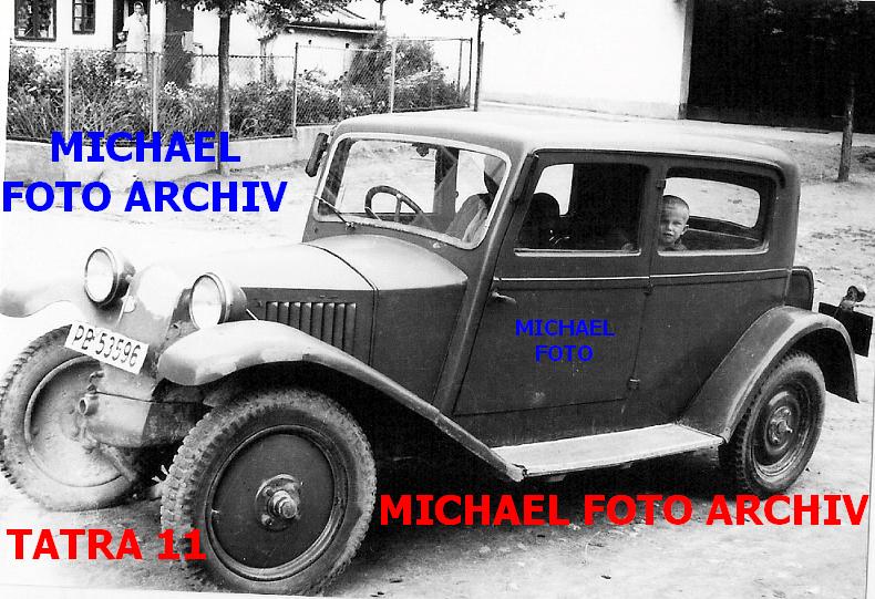

První snímek zachycuje Tatru 11. Karosérie je postavená celá znova. Kapota dostala nové blatníky, upravené z jiného vozu. Pozůstatek po otevřené vaně není viditelný. Přestavěno v půlce 30tých let, někde kolem Holešova. Foceno za války.

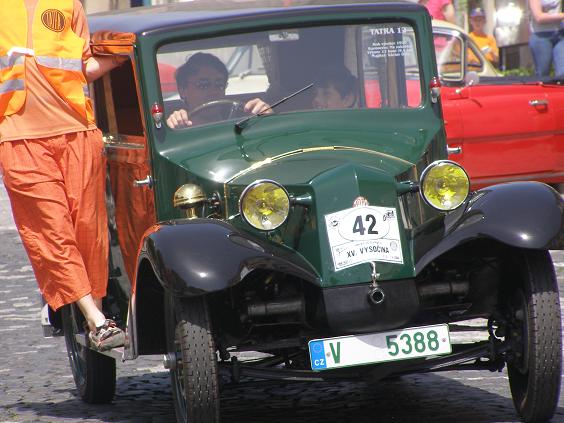

Druhý snímek zachycuje Tatru 12. Zde je pozůstatek karosérie po otevřené vaně viditelný ! Proběhla montáž zhotovené střechy "na pevno". Vznikla tedy pevná limuzína. Majitel si tatru také řádně vyšperkoval... Foceno po roce 1932 na Slovensku.

Jsou zachyceny T-12 s karosérií vyrobenou mimo továrnu.

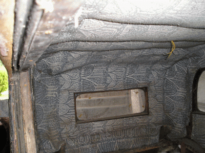

Re: tatra 12

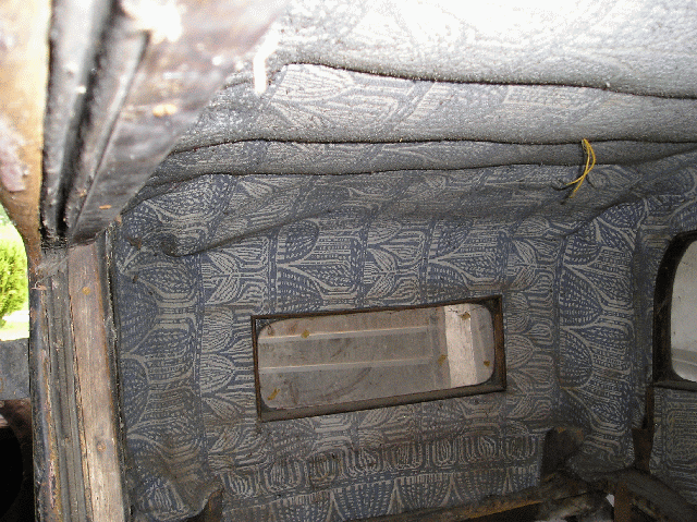

Príspevok od užívateľa jirkac » 28 Jún 2009, 13:21
děkuji za vaši odpověď.Fotku kapoty mám, pošlu, je s kulatýma blatníkama.Celé auto vyfotit nejde, je v takovém stísněném prostoru a je bohužel celé rozdělané.Karoserie je posazená na špalcích, podvozek jsem zjišťoval, vlastně pouze číslo na pantu, t 12 lim., na motoru číslo nejde najít, i podle pana mička z kopřivnice to není tovární karoserie.Snažil jsem se dohledat původu, ale auto mělo hodně majitelů, takže je to celkem nemožné.Na karoserii číslo najít nemohu ani nějaké otvory po štítku, takže je to problém ,jak dál?pošlu ješte fotku interiéru , snad to napový.Fotky , které jste mi poslal si myslím , že jsou hodně podobné oné karoserie, jen to technické provedení mě trošku zaskočilo, protože je to celkem udělané precizně, vůbec by ch neřekl , že by to dělal nějaký kovář na koleně.Zatím děkuji za ochotu

Re: tatra 12
Príspevok od užívateľa jirkac » 28 Jún 2009, 13:25
interier

kapota

Preciznost se těžko posuzuje... I malá dílnička mohla udělat kvalitní a tvarově zajímavý produkt... Zručný stolař uměl také dělat karosérie... Žádný zákon, že zruční lidé museli pracovat jen ve velké karosárně ( Sodomka, Petera, Uhlík, Lepil... ) neexistoval :!: . Hlavně to nepropagujte jako Sodomku :wink: . Protože řada "odborníků" takto nazývá všechny možné i nemožné karosérie, které jsou neznámého výrobce, a je tedy je nemožné i určit ! A to platí i u vysoce luxusních karosérií....... V tatrováckých knihách jsou např. fotky kabrioletů Tatra 80 s označením Sodomka. Přitom se jedná o výrobek jedné karosárny z Prahy. Je toho ještě mnohem víc.........
Vaše Tatra 12 je prostě karosovaná kolem půlky 30tých let ( zcela běžná situace ). Výrobce se zatím nepodařilo určit.

Ještě bych Vás poprosil o přeměření zadního okna.... Porovnám to s T-52. Možná byl použit výlisek.....

Ještě se vrátím ke kapotě.... Kolim má ta vaše větracích žeber na boku ?
Mělo by jich tam být 8.
Pokud se podíváte pozorně na limuzínu T-12 v červené základní barvě, tak ta má použitu kapotu z T-52...

dobrý večer pane, díky za hodnocení, kapota má 8 žeber jako 12, váš názor je téměř shodný s archivem tatry, že se jedná o "tuning" kolem roku 35,jenom pořád nevylučuji možnost nějaké renomovanější karosárny a v tom hledám určitou naději..Bohužel , je to o té historii.oKNO nechám změřit , nemám ji poruce.proto nemám i celý boční pohled.Jak jsem psal, byl by to problém, tatra je zasunuta do úkého prostoru a zaskládaná kdečím, rozhodně se to na obrázek nevejde.Vidím v ní určitou podobu, jako jste mi posílal na fotografiích.nevím , zda se do toho vůbec pouštět, skládat něco neurčitého.tara je někde na vysočině, ale jak jsem uváděl ,majitelů to mělo mnoho, takže těžko říci.

Dobrý den , ještě nějaké info k tatře.Zadní okno má rozměr 57,5 x 19,5 cm, se zakulacenýma rožkama.Děkuji za ochotu jirkac

tak jsem okno změřil, ale mám jiný rozměr... Podívám se u kolegy, ten má první provedení lim. T-52 s hranatějším zadním dílem karosérie...
