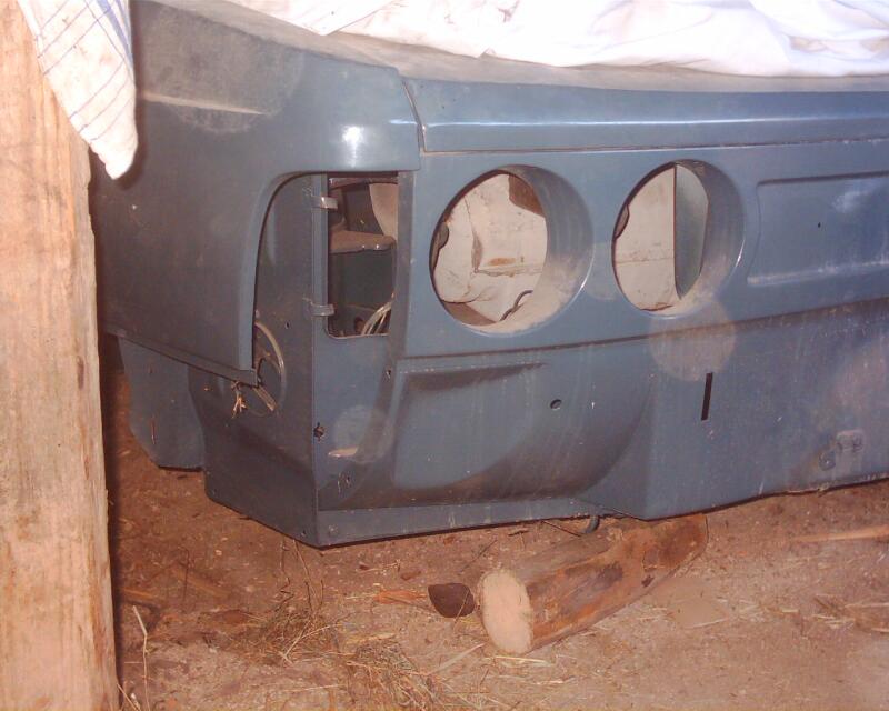

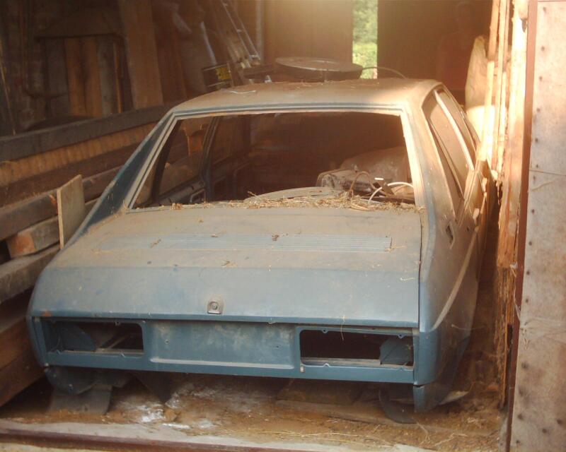

tak tady jsou fota oné kastle :D očekávám komentáře :D
tak kousek předku
(89.99 KiB) 3311 stiahnutí
záď
(87.53 KiB) 3329 stiahnutí

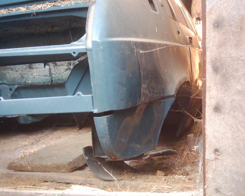

a zmršený blatník
(100.27 KiB) 3343 stiahnutí

Tak z mojeho pohledu je ta kastle perfektní. Kéž bych měl doma aspoň jednu takovou.

Jirko, koukni pořádně. :lol:
To by mě zajímalo, jaká se tam mají dát zadní světla, z chromky jsou moc malá, z trojky moc velká (nevejde se směrovka)...
Zřejmě je to uzpůsobené pro trojkové nárazníky, ale něco se mi tam také nezdá, zejména zadní...

2 Luboš: s těma nárazníkama máš pravdu ty jsem k tomu dokonce obdržel, ale jaká tam patří světla to opravdu nevím, ale světla jsem k tomu obdržel z chromky

mne to pride, ze zadny blatnik je z 3 a je dovareny kus (ten co je ohnuty, skor to vyzera ze je povodny-chromovy, potom ho niekto rezol na trojku, a potom spetne dovaril, kvoli narazniku), akokeby na chromku, celo samozdrejme 3, ak tomu niekto nerozumje tak si asi nerozumieme...
Príspevok od užívateľa Neregistrovaný » 03 Aug 2004, 21:33
ja by som to vrátil späť na chrómku - výmena predných blatníkov, zadné blatníky dolu dovariť (to bude trocha problém aby to vyzeralo OK) a vymeniť zadné čelo za pôvodné. Predná kapota je originál. Ešte že ten bastler nestihol vyrezať zadné blatníky pre svetlá.

Ondrej má pravdu, chromka by z toho šla udělat, zadní čela jsou, zadní blatníky by se musely dovytvořit, trochu problém jsou přední blatníky, už je nějak nemohu sehnat ve slušném stavu, ale dá se to.
Jak vypadají ta typická místa pro tatru, co ráda korodují? Je to nějak slušně opraveno?

teď vážně - podlaha je na tom z větší části nová tu kastli si nechával dělat původní majitel na zakázku (myšleno opravu kastle) spodek je zinkovanej a je na něm jakási vrstva čehosi údajně antikorozního př. blatníky jsou nové původní zůstaja jen kapota a dveře a ty jsou v pohodě, při ohledávání jsem nikde závažnou korozi nenašel, ale stálo to 10 let ve stodole a tak se semtam objeví taková ta liška co jde sundat smirkem

Na to, že tá kasňa ležala 10 rokov v stodole, vyzerá veľmi dobre. Aspoň na fotkách. Ja by som sa tiež priklonil k Ondrejovmu názoru. Že by bolo dobré z toho spraviť naspäť chromkovú. Takto to nieje ani ryba ani rak.

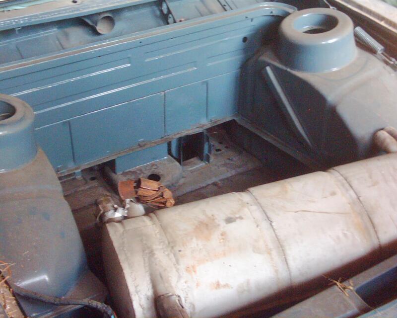

kufr
(93.44 KiB) 3266 stiahnutí

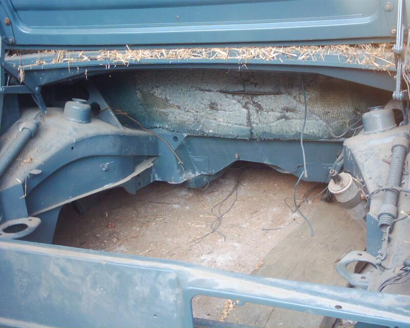

a motorový prostor
(103.95 KiB) 3276 stiahnutí

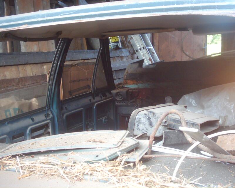

kousek vnitřku
(103.4 KiB) 3287 stiahnutí

Neměl bys fotky těch sedaček - přední a hlavně zadní? Můj zájem nepatrně sílí... :wink:

2Luboš člověče tak to mě nenapadlo nafitit sedačky :o , ale pokusím se to zrealizovat a pak to sem dám, jsou celkem v pohodě, akorát řidičova sedačka má zmrzačenej vršek opěradla ale to uvidíš :?

Pokud nebudou použitelný, tak aspoň jako vzor, modrý potah by se mi moc hodil, doufám, že to ale není modrá trojková kostička...

Príspevok od užívateľa avatt » 04 Aug 2004, 11:06
2 Luboš: modrá kostička to není je to takovej ten prostřihávanej mikroplyš vzor mozek :D a ty sedadla by měly být z jedničky protože v nich ani nejsou díry na hlavový opěrky - někdy na večer to snad nafotím čeká mě ještě troška cestování s MBéčkem po republice a to je takový pomalejší cestování :D
