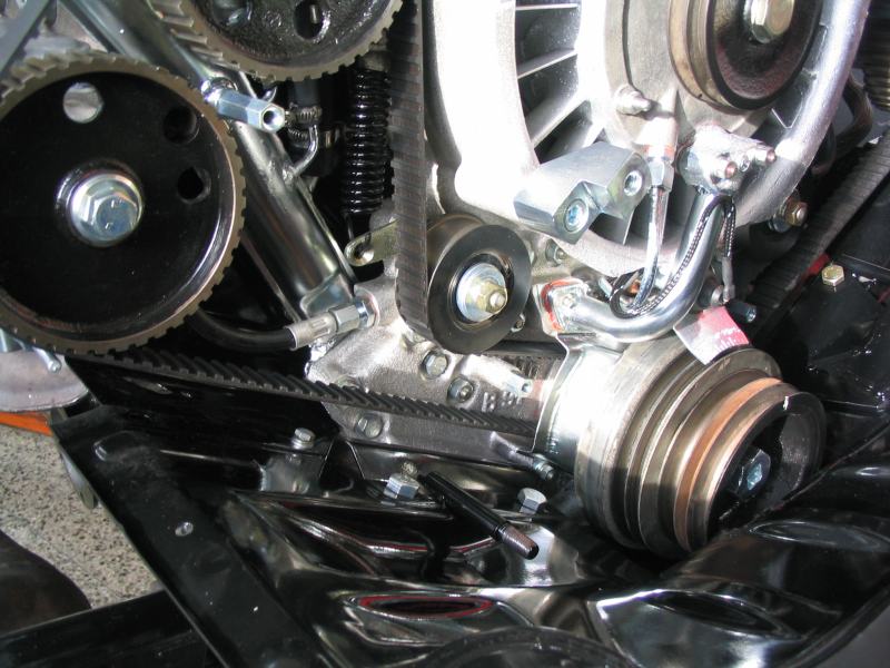

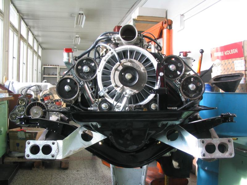

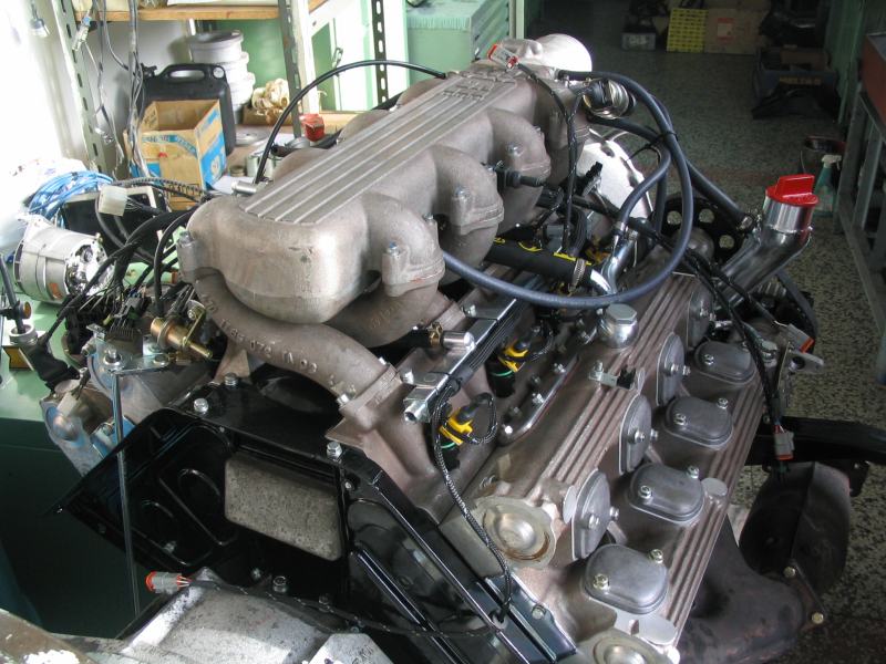

Príspevok od užívateľa Eda » 26 Jan 2006, 08:55

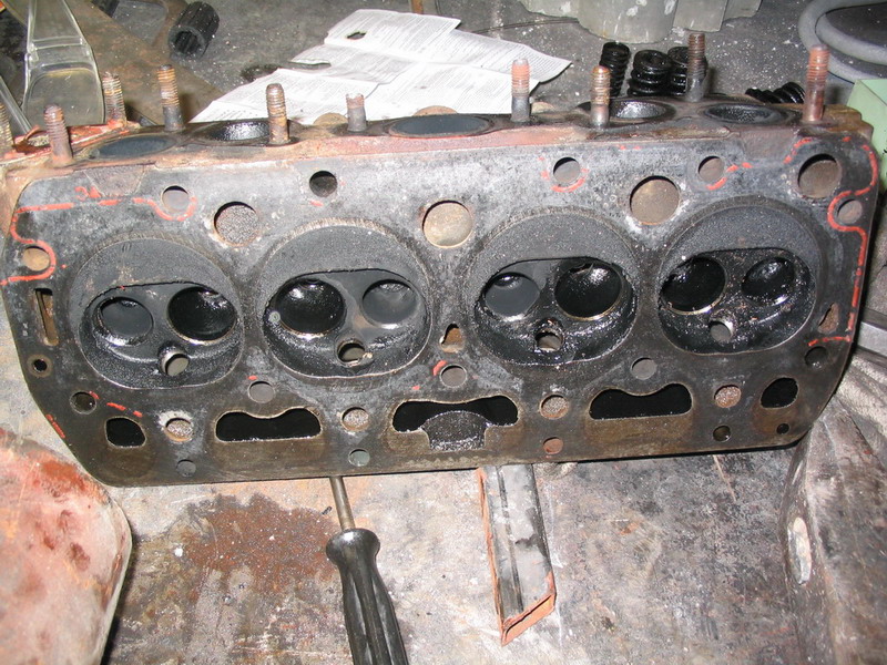

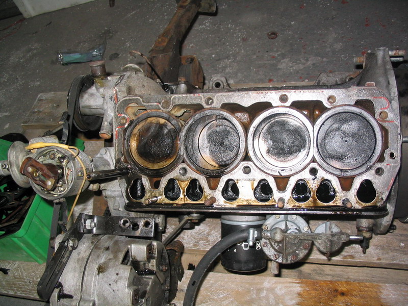

Posílám fotky hotového motoru. Koncem příštího týdne týdne příbudou grafy z měření na motorové brzdě. Posuďte sami - není to nádhera?

Príspevok od užívateľa MarekK » 26 Jan 2006, 09:17
na tom snímku 013 vzadu v lavu je čo za motor?
Príspevok od užívateľa Eda » 26 Jan 2006, 09:21
Marekk: T613 6VS

Príspevok od užívateľa MarekK » 26 Jan 2006, 17:51
motor do autokrosových bugín...mechanické vstrekovani BOSCH-KUGELFISCHER pohánané od lavejvačky je jeho hlavným znakom , okrem toho, že má len 6 válcov...mna zaujalo, že má dve sviečky na válec, pravdepodobne každá sviečka vo válci ma svoj rozdelovač :shock: tuším objem do 3200 boli prvé verzie, ale časom tuším boli aj iné

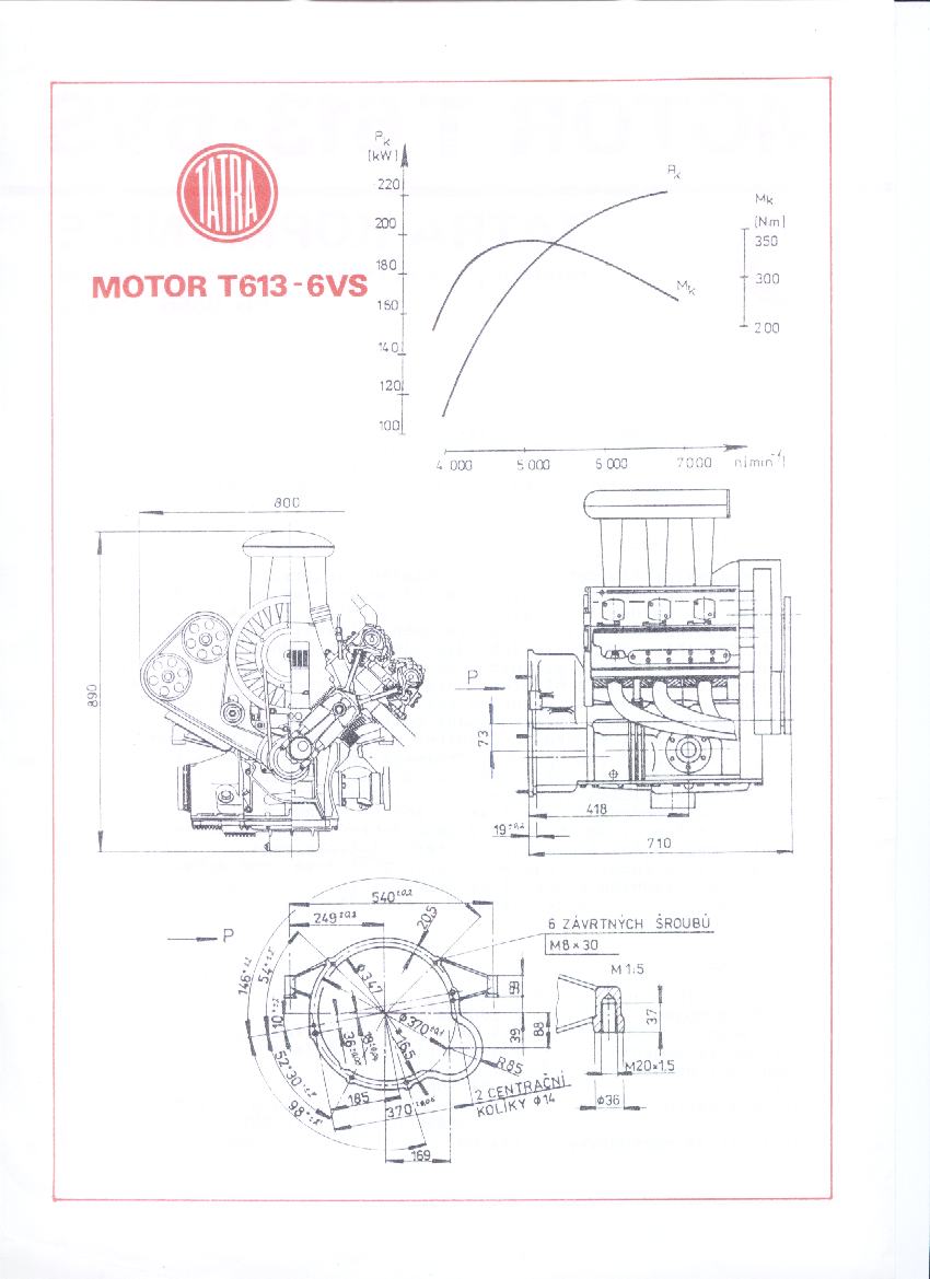

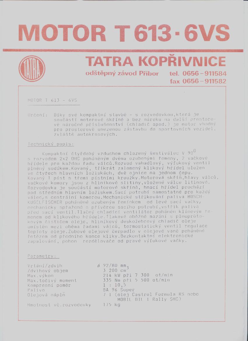

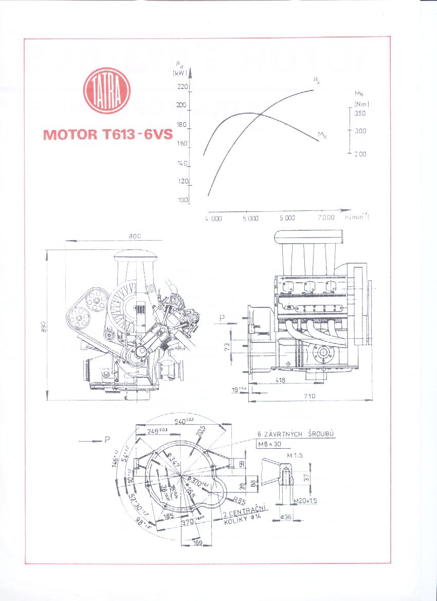

Príspevok od užívateľa Eda » 26 Jan 2006, 21:21
prospekt
(93.91 KiB) 1461 stiahnutí
(83.12 KiB) 952 stiahnutí

Príspevok od užívateľa radek » 26 Jan 2006, 22:37
To budeš hodný Edo. Maila na mě určitě máš :D . Ze kdy je (myslím čistě časově) ten prospekt, prosím?
Všimli jste si něčeho zvláštního u technických dat motoru 613-6VS? Já ano, pokud je to psané pravda, parametricky asi první motor řady 613, co vůči svému objemu vykazuje příjemnou hodnotu kW i Nm a to vše při méně jak poloviční!!! vlastní hmotnosti vůči standardnímu provedení. Sice ta charakteristika není nejplošší a životnost nebude zřejmě taky zcela optimální, ale je to pěkný.
