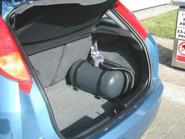

Tie hadice sú tam minimálne na takisto nebezpečnom mieste ako v amerike s nádržou miesto rezervy.
Príspevok od užívateľa radek » 05 Sep 2005, 20:18
Já jsem se zařekl, že už k tomuto tématu nenapíšu nic, protože to evidentně a absolutně nemá vůbec žádný smysl. Jsou zde vytrhávány části ze souvislých textů, překrucovány a používány v jiném smyslu, se životy se tu hazarduje nadále a totální ignorace zákonů a předpisů je zde u jistých individuí běžným folklórem. A v tomto jsem nadále utvrzován. Takže naposled níže pro Marka a pak už k tomuto tématu nic ode mně nedorazí, kdo chce vědět něco konstruktivního, jsou tu "SS", nebudu plýtvat svou energií na "boření" nesmyslných ideí a pakonstrukcí, nebo někoho podporovat v porušování zákonů a technických předpisů. Snad jen dodám: dnes ráno stojanová cena NAT95 tady u Benziny : 32,- Kč, no a stojanová cena LPG Primaplyn po zdražení na stejné čerpací stanici : 12,40 Kč :-D.
Takže Marku, jestli podle Tebou zveřejněného obrázku soudíš, že v těch hadicích proudí kapalné LPG a proto je tato zástavba (mimochodem zcela schválená, maximálně bezpečně vzdálená od jakýchkoli zdrojů iniciace) umístění nádrže STEJNĚ nebezpečná, jako umístění nádrže v přední části T613 (tedy nádrž na držáku domácí výroby, amatérsky upevněné ke karoserii mezi dvěma bateriemi schopnými při zkratu propálit obloukem 8 mm plechu a nezávislým topením s přímou cestou k plameni), jsi na velkém omylu. Ty hadice jsou jen plynotěsné chráničky, mající za úkol (dle zákonných předpisů) odvést případné drobné úniky vzniklé na netěsnostech připojení nádrže bezpečně pod vozidlo místo do dutin v prostoru interiéru vozidla. Až uvnitř v těchto chráničkách (průměr cca 28 mm) teprve vede v jedné plnící (pr.8mm) a ve druhé odběrové (pr.6mm) měděné tlakové potrubí s LPG. Za jízdy automobilu jsou tyto chráničky společně s plynotěsnou schránkou na ventilu nádrže neustále promývány čerstvým vzduchem a bezpečnosti je tak učiněno zadost.

On marek asi myslel nebezpečnosť vplyvom prerazenia tých hadíc vplyvom nárazu do zadku, tak neviem kto tu nechápe napísanému, že radek :P

...pre de****v: myslel som tie medené trubky a teda logicky aj tie plastové a len tak na pochopenie aj v zadu je elektrika a v zadui je aj výfuk, ale tá elektrika je dôležitejšia.
