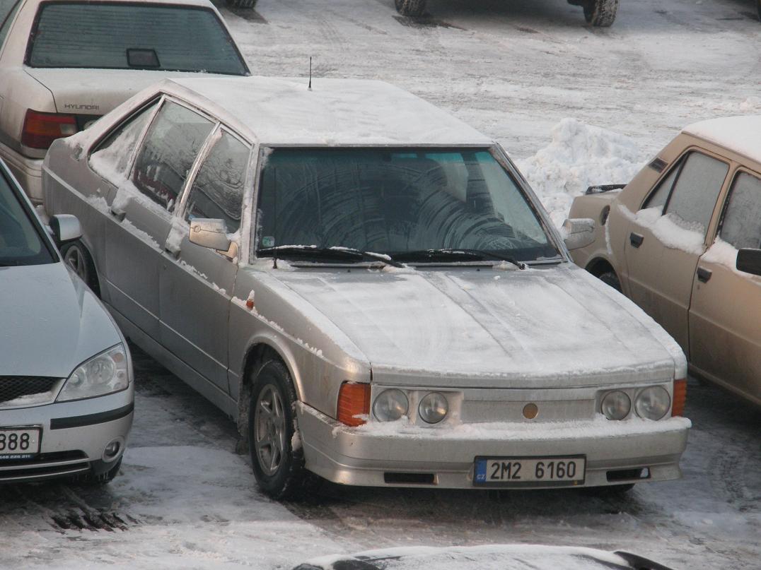

radek: hrál som sa len s polohou a tvarom ramienok steračov, mám rád ak sú stiera\če max schované dolu, a idú max k lavému hornému rohu okna, ... teraz ked som mal problém s tou podložkou tak sa mi to rozhasilo(tak ako je to vidiet na fotke dole), dokonca myslím , že som zamenil aj ramienka....

Nic si z toho marek nerob, to robi aj 750i
S tym rozdielom ze ten srot kuri, a ten sneh odtial casom vzdy stecie
