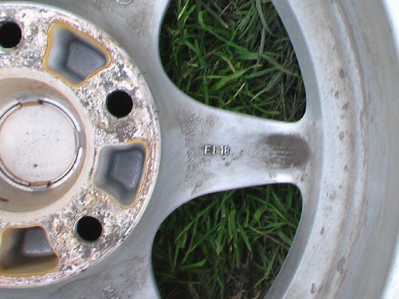

Príspevok od užívateľa tomas » 28 Jún 2005, 12:24
MECSI, ja mam na aute kola original co sa montovali vo fabrike a auto plava. Naopak na speciale mam sirsi disk s ET11, cim trci o 3cm aj nejake drobne viac von ako original a auto neplava. Na trojke som mal tiez orig. disky a auto neplavalo.
Teda ja zatial s tymi diskami nemozem suhlasit.
Je toho vela, kde hladat pricinu :wink:
