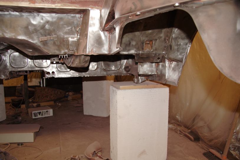

MarekK - fotka napoví. Zástěrek ani podložky SPZ si nevšímej - do urputného boje s plastizolem a základovkou nepatří. Ještě dodám, že jsem takto neobrousil jen spodek motorového prostoru, ale (s vyjímkou středového tunelu) spodek celý včetně podlah a také část kufru. Jestli to bylo strašné - na to se jednoduše odpovědět nedá - pokud chceš můžu se o tom rozepsat, ale hned to nebude. Čas mi šlape po krku, na dvoře stojí pažout s naprosto nefunkčním topením a úplně demontovanou přístrojovkou - do toho má pršet, musím provést debordelizaci pokoje, konečně dokreslit schéma zapojení varhan, včera jsem opravoval přeseknutý kabel, dneska jsem celé odpoledne sekal trávu, na obzoru se rýsuje likvidace dvou stromů - ani nevím, kdy mám pracovat na tatře. Co je to nuda? Dneska končím, jdu si nalejt víno a pustit nějaký vypečený film.

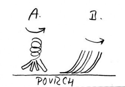

- Na obrázku "A" je zjednodušený nákres jednoho copánku nového kotouče. Drátky jsou zatočené, některé směřují proti směru otáčení, hrany jsou ostré. Broušení je snadné, ani tlačit se tolik nemusí, jenže tento stav netrvá dlouho. Copánky se téměř rozmotají a konce drátků se obrousí jak je naznačeno na obrázku "B". Dochází ke tření, broušené místo se zahřívá, plastizol měkne a drátky jej odtrhávají - vzduchem létají horké žmolky plastizolu které ulpívají jak na oděvu, tak i na karoserii. Když vychladne, připomíná nastrouhanou gumu. Také se vyvíjí kouř, ale ne tolik jako při opalování horkovzdušným kvérem. Podlaha garáže byla po skončení pokrytá vrstvou 1 - 5 cm této drti. Musí se hodně tlačit, díky tření se flexa hodně brzdí - víc než při řezání běžnm kotoučem. Klobouk dolů před letos už 10 let starou flexou Narex která tohle všechno vydržela a po výměně vypínače funguje dál. Běžně byl totiž "indikátorem" zatížení pach izolace motoru. Na tuhle 115-tku flexu jsem navíc používal 150-tku kotouč!

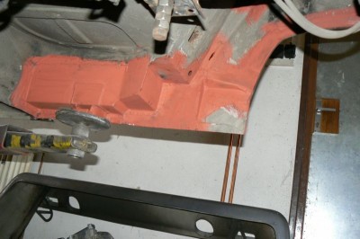

- Plastizol máme tedy dole, přichází na řadu základovka - další oříšek. Zbrousit například šmirglkotoučem jde, jenže po chvilce se kotouč zalepí a je konec. Základovku jsem sundaval společně s plastizolem - jenže ta mrcha drží jako ďas a navíc se jakoby rozmatlává. Pokud konce drátků nemají už ostré hrany (obr B), barva se rozmazává po plechu a je nutné na flexu silně tlačit. Odstranit základovku z plechu úplně trvalo déle, než vlastní plastizol!

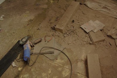

- Drátky se lámou a odlétají vysokou rychlostí na vzdálenost několika metrů. Po skončení broušení byly prakticky po celé garáži. Na přiložené fotce je vidět drátek zapíchnutý do papíru pověšeného na vrata. Vzdálenost od místa broušení byla asi 1,5 metru. Když dostanu drátkem naplocho, tedy tak že se nezabodne, je cítit tupý úder. Jinak jsem byl takovej živej jehelníček. Každých pár minut jsem musel práci přerušit a vytahat z oblečení zapíchané drátky. Taky se mi drátek zabodnul do rtu 3 milimetry hluboko. Jak to bolí, když se zabodne mezi nohy ani psát nebudu.
