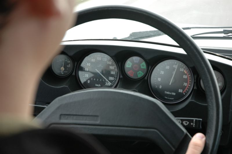

...MP7 a 220km/h na tachometri :?: :!:
nechcem byť nepríjemný :oops: , ale dobre že už nejazdíš.... :twisted:
Príspevok od užívateľa Sedo » 26 Jan 2007, 15:46
kovoo napísal:...MP7 a 220km/h na tachometri :?: :!:
No moznoze stastie, ze uz neni :cry: , ze by som zle dopadol.
Vsak ked MP7 spravne nahustis... tak jedes jak ďábel, že Mojžo :)

Šeďo - nechcem ti kaziť radosť, ale T613-3 s najdlhším prevodom 3,15 ide na 4 stupeň pri 1000ot/min približne 45 km/h. Na otáčkomeri tam máš asi 4250 ot/min a približne platí priama úmera - skús si to prepočítať.
No a viac by som veril otáčkomeru, ako rýchlomeru...

Rychloměr v 613-3 ukazuje podle toho jak se vyspí. Jezdím s GPS což při dobrých podmínkách bude tak ±5km/h. Max rychlost dle gps 189km/h, rychloměr ukazoval těsně pod 180. Běžná jízda dle rychloměru 110-120 GPS ukazuje 95-105. Při 50-55 dle gps rychloměr někdy 50, jindy 60. Rozdíl mezi udajem gps a stacionárním radarem se zobrazením rzchlosti ±2 km/h
Príspevok od užívateľa tomas » 28 Jan 2007, 13:20
Ondrej, ja som skusal merat sedovi ten otackomer, prave koli tymto dohadom ohladom otacok a rychlosti. Porovnaval som ho s "digitalnym", ktory som mal spraveny na osemvalec a prave ten tatrovacky otackomer ukazoval uplne odveci. Ale pravda je, ze ani tomu tachu sa neda velmi verit.
