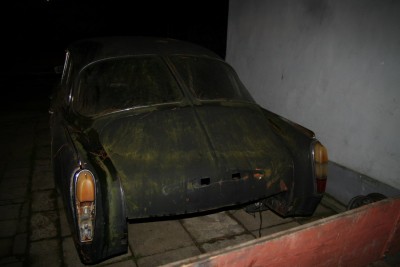

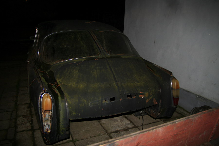

Tak som si konečne splnil môj sen
TatraplanuZdar
Príspevok od užívateľa TatraplanuZdar » 30 Nov 2006, 10:46
Pekný reštauračný projekt. Nie je to tá od Michaloviec?
Dve otázky od Košičana: Kde sa to bude robiť? Ten červený príves je z požičovne?

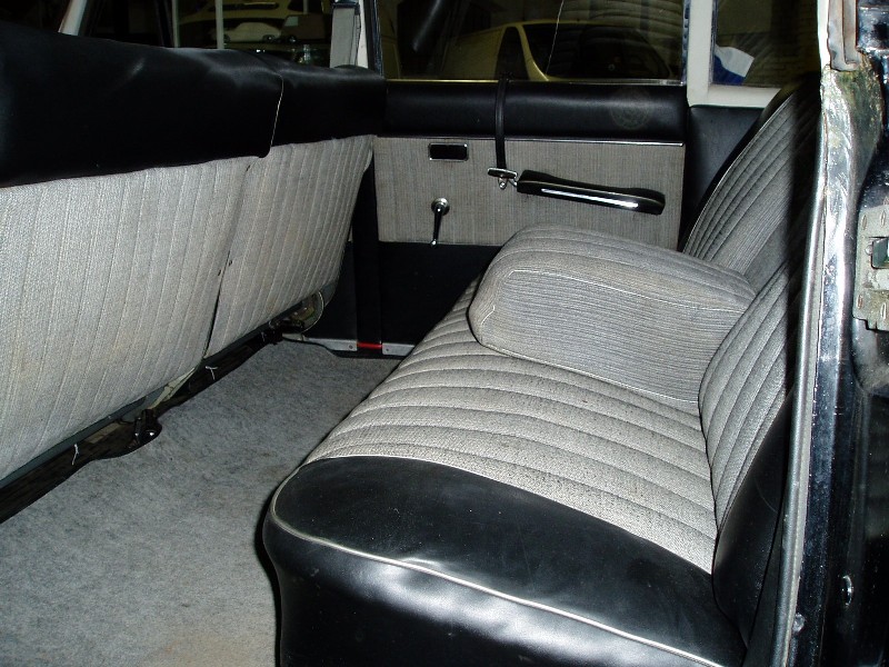

k tomu čalúneniu - ku koncu výroby sa používalo najčastenjšie modré čalúnenie s čiernou koženkou (použité napr. v mojej, aj Lubošovej T603 z 1975), predtým sa používalo často šedé čalúnenie s čiernou koženkou (okolo 1969-70), alebo aj modré čalúnenie so sivou koženkou (menej pekná kombinácia). Na ešte starších vozoch sa zase často objavovalo červené čalúnenie s červenou, alebo čiernou koženkou (všetko platí pre čierne vozy).
Nejaké všeobecné závery na priradenie farby interiéru k roku výroby by som si ale netrúfol robiť.
Na obr. sivé čalúnenie c čiernou koženkou, ktoré bolo asi najčastejšie vidieť u vozov 1969-1972...

Ondrej ďakujem sú to pre mňa cenné poznatky, pretože o T603 čo sa týka takýchto pikošiek zas až tak veľa neviem.
Teším sa, až sa dostanem do stavu že budem riešiť akú farebnú kombináciu zvolím do interiéru. Takmer na 100 percent som už ale rozhodnutý že bude vyzerať práve tak, ako na tvojej fotke.
TatraplanuZdar: 1. vozík bol z požičovne. 2. U mňa v garáži a budem to robiť ja s priateľmi ktorí sú už nažhavení :) No a nakoniec: Nie, nie je z Michaloviec

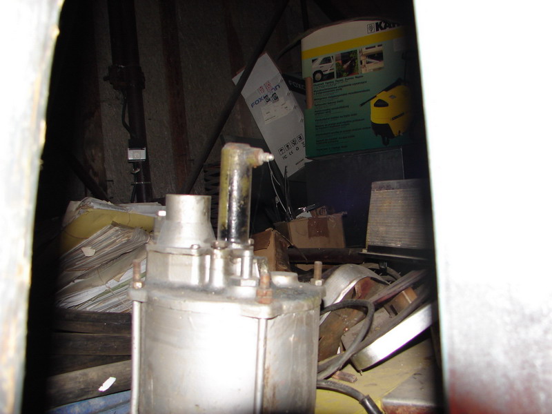

Jinak kdybys potřeboval nový posilovač brzd, tak vím kde se ještě prodávají. Včera mi přišel poštou :wink:
Príspevok od užívateľa Mojžo » 30 Nov 2006, 20:25
Šalené. Koľko to vyšlo? Vidím tam aj brzdový valec mňam

Mojžo napísal:Šalené. Koľko to vyšlo? Vidím tam aj brzdový valec mňam
I s poštovným to vyšlo na 1700Kč. Ještě nějaký ten kus na skladě mají, pokud máš zájem dej vědět, pošlu kontakt. :wink:
Príspevok od užívateľa Mojžo » 30 Nov 2006, 20:58
Fúú... neviem či neni šalenota fakt. Niečo sa mi rysuje aj tuto v KE, tak ak nie určite sa ozvem. Ďakujem

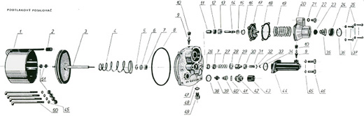

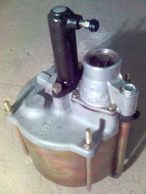

Posilovače zo 603 a 1203 sú úplne rovnaké akurát treba vymeniť holender , nie je problém ho kúpiť akurát som zaň dal 3000Sk.
skovi
Príspevky: 280
Bydlisko: Nové Mesto n/V
Príspevok od užívateľa skovi » 01 Dec 2006, 09:07
Viď : http://www.tatra.demon.nl
BRAKE SERVO: the brake servo fitted on the T603-2 with disc brakes (1967-1975) is identical to the brake servo which was fitted on the Skoda S1203 van (1970-1986). The only small differences are alterations on parts 42, 43 and 49 (see exploded view below), but this causes no problems with fitting the servo on a T603-2. A Czech friend of mine can obtain renovated S1203 servos. If you're interested please let me know.
NOTE: The brake servo on the T603 is accessible through the inspection hatch behind the rear bench in the passenger compartment. The brake servo is mounted on the left hand side and is connected to the car body by three nuts (one on the rear and two on the front).
