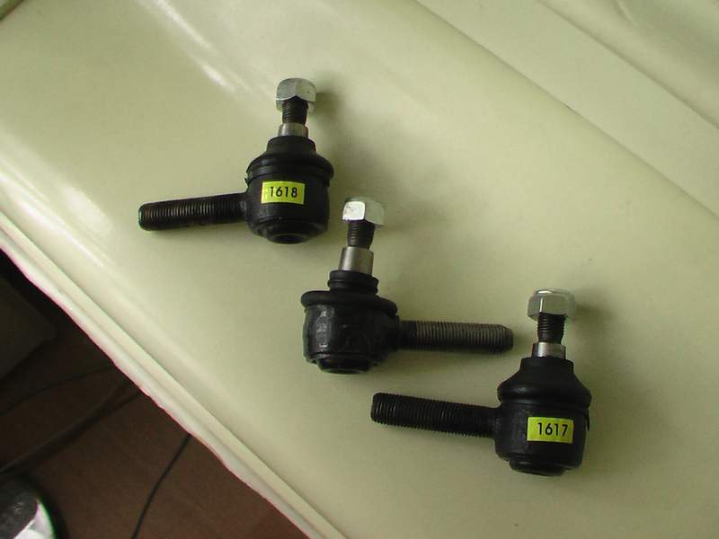

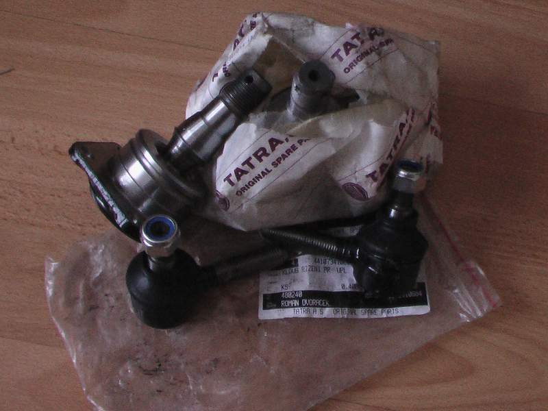

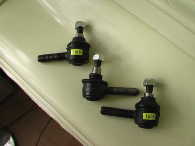

Príspevok od užívateľa MarekK » 12 Jún 2006, 17:00
Tak ako som napísal len na 50%... urobím priamu konfrontáciu repas vs. originál... s lavým závitom repas, s pravým originál...už je to nahodené.
Ak by ste chceli tak možem priniest do ledníc jednu sadu gulákov na spojovačky na porovnanie, a takisto aj svislí čep možem priniest origoš od dvořáčka vs. repas zo ZK... ich foto dodá kovoo ak naštartuje PC :lol:
