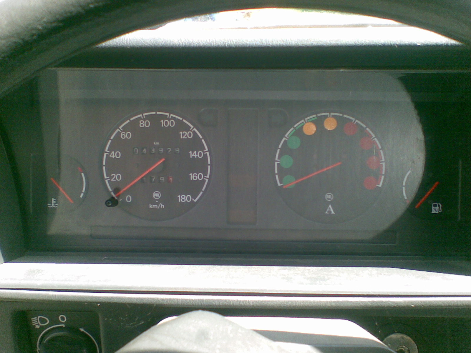

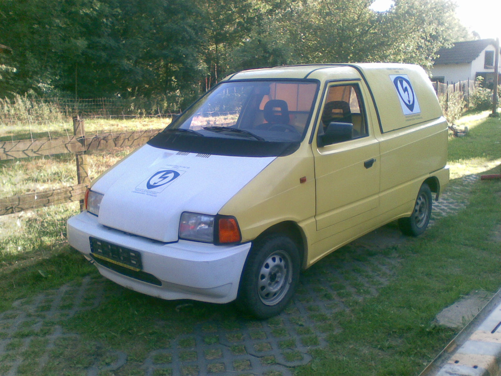

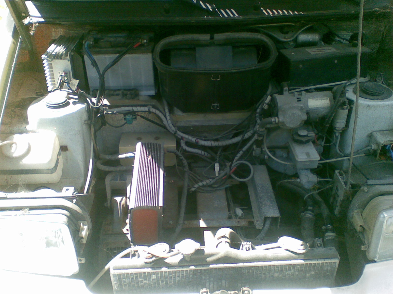

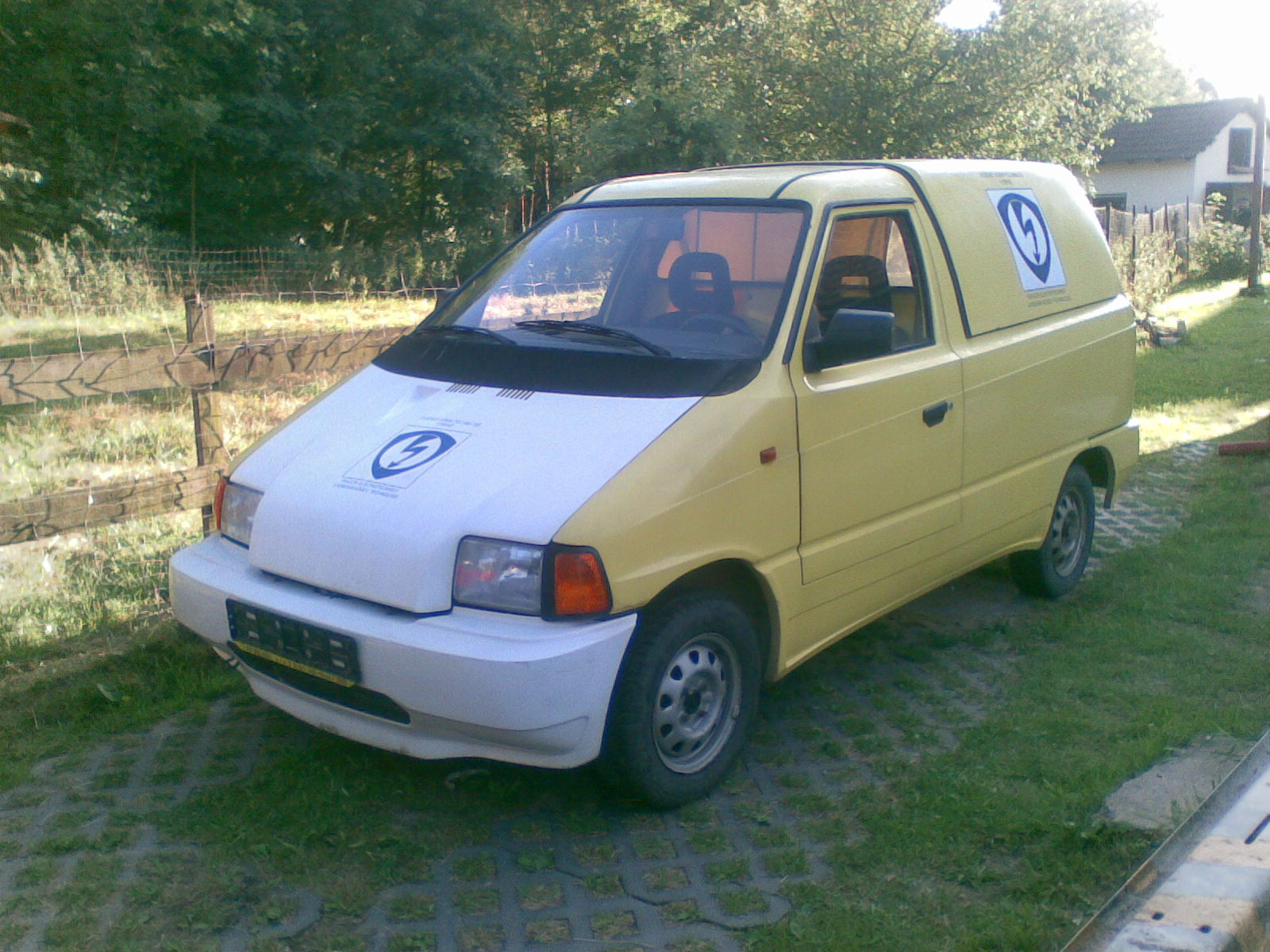

Tak se s Vámi chci podělit o přírůstek. Je jím jeden z prvních prototypů elektromobilu BETA EL. Konkrétně typ EL.126, se stejnosměrným motorem, který byl u pozdějších verzí nahrazen střídavým trojfázovým asynchronním motorem, regulací se střídačem a rekuperační brzdou. Moje verze je rekuperace prosta
, leč jako auto-průkopník je pro mne, který s ní nehodlá najet X kilometrů, cenná právě pro její originalitu v původní verzi. Elektromotor, řízený elektronickou regulací, pohání přední nápravu ze Škody Favorit, přes původní mechanickou převodovku (5+Z). Napětí palubní sítě je 12V, vozidlový akumulátor je nabíjen měničem 126/12V akrom běžného vybavení napájí elektrickou vývěvu pro posilovač brzd a čerpadlo kapaliny pro chlazení trakční baterie 126V/100Ah, umístěné původně pod podlahou nákladového prostoru a sedačkami cestujících. U tohoto prototypu je z důvodu testování, trakční baterie umístěna do držáku v nákladovém prostoru, spolu s monitorovací diagnostikou. Vozidlo neobsahuje nabíječku, která byla rovněž předmětem testů.

Parádní kousek! Klidně se rozepiš a pošli i víc fotek, moc rád se dozvím další věci. Myslel jsem, že už žádnej elektromobil z Ejpovic neexistuje, že byly všechny přestavěny na spalovací motor.

Veľmi zaujímavé vozidielko - som rád, že sa niečo také dochovalo..

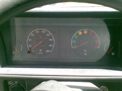

Tak dnes první "opravdová" jízda
"Nádrž": vyřazené olověné akumulátory z osobáků v různém stádiu rozkladu, neschopné již dalšího provozu pro startování, nabité postupně nabíječkou EPRONA Rokytnice.
Terén: kopcovitá asfaltová silnice
Trasa: 3,7km, přestávka na kávu a zákusek, a šťastný návrat k domácí zásuvce
Zajištění: Uhrazené zákonné pojištění vozidel, prodlužovák v délce "od výbojky k výbojce", autolano a přítel na telefonu
Pocit: Osvěžující, opojná, tichá a klidná jízda, plná jemné směsi adrenalinu, citlivé volby výkonu a pocitu osvobození od jha naftové lobby

Tak jsem provedl selekci baterií, které jsem instaloval v rozporu se všemi vědomostmi ze školy: Do série jsem zapojil všechny možné druhy startovacích akumulátorů, vyřazených z osobáků pro další nepoužitelnost, jako startovacích. Nabíjet se je snažím odděleně po dvou tak, aby byly co nejpodobnější kapacity, pomocí nabíječky EPRONA Rokytnice nad Jizerou, protože to je jediná poctivá a spolehlivá nabíječka s automatikou, kterou znám. Postupně jsem směnil vyřazené baterie, které po krátké jízdě jevily značné vybití tak, aby jejich kapacita nebyla výrazně rozdílná. Nejslabší částí baterie je tedy akumulátor z Favorita, který již neumí osobák nastartovat.
S takto sestavenou baterií ujedu vcelku spolehlivě 10 km s překonáním poměrně značného počátečního převýšení (bydlím pod kopcem - alespoň se zvyšuje pravděpodobnost návratu). Je zajímavé a pro ekonomickou jízdu poučné, jak výrazně se na spotřebě /elektřiny/ projeví rychlost jízdy do kopce, kdy vcelku bezvýznamné zrychlení stojí dost energie. I jízda po rovině se dá "vyladit" tak, že spotřebu buď mám, nebo téměř ne. Největší ovlivnitelný faktor spotřeby vidím v lehkosti otáčení náprav a nahuštění pneumatik. Překvapuje mne, s jak diametrálně malým výkonem motoru je možné absolvovat silniční dopravu - ale kolik "kobil" má TATRA 11? A taky jezdí a vozí lidi
