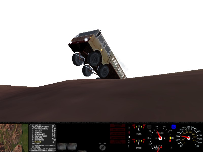

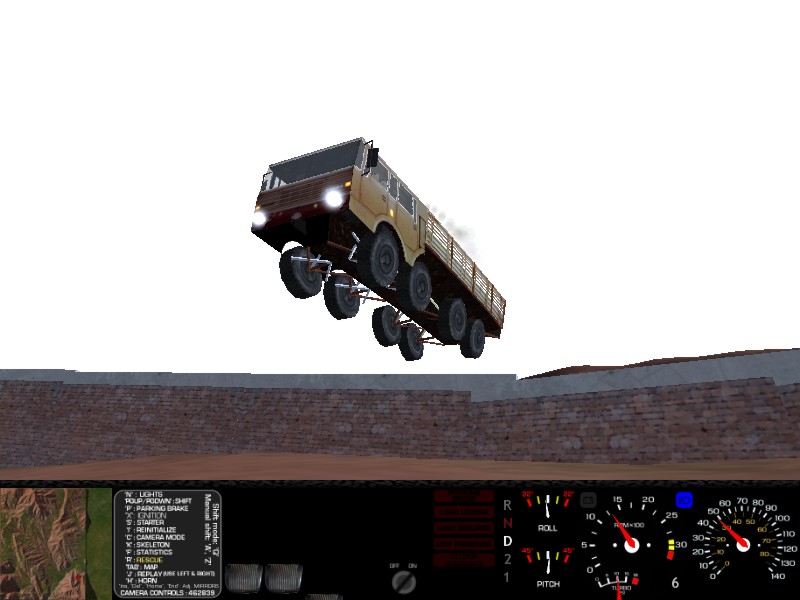

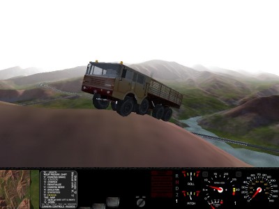

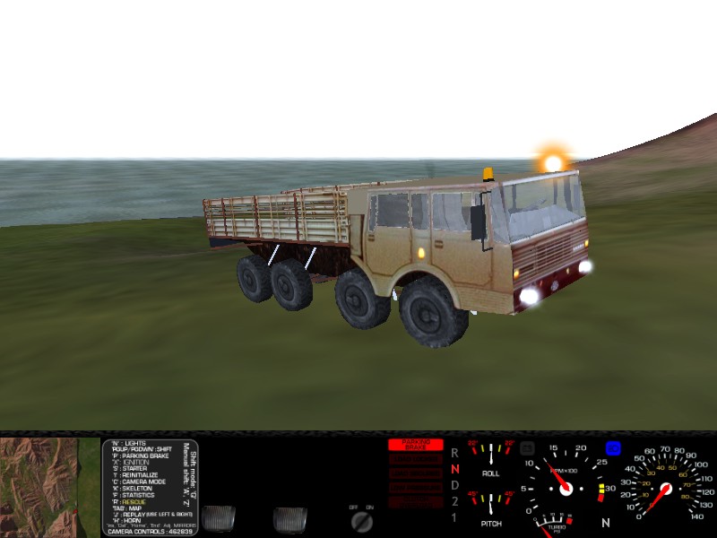

Príspevok od užívateľa DRracer » 21 Jún 2007, 23:20
Vlacek: http://rigsofrods.blogspot.com/
Velmi pozoruhodny simulator - elegantne zvlada "krouceni" nakladaku s obdelnikovym ramem a mnoho dalsiho

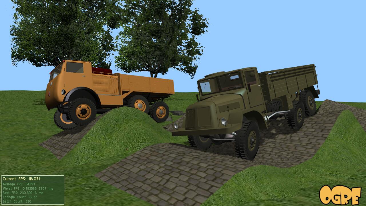

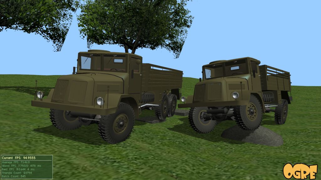

Príspevok od užívateľa DRracer » 06 Feb 2011, 10:53
Pro radost ... zase trocha historickeho anachronismu ;)

Príspevok od užívateľa jiri.linhart » 06 Feb 2011, 23:39
Historický anachronismus? A co má být.. pro mne to je dokonalost sama. :D
Odkud je takovýto screen? Hádám modely z DRracerovy tvorby.. a ta testovací trať? Že by zárodek modelu testovacího polygonu Tatra?
Re: Virtualni trucktrial
Príspevok od užívateľa DRracer » 07 Feb 2011, 10:51
Historicke anachronismy v teto podobe me nesmirne bavi - jake by to asi bylo, kdyby se T84 a T130 potkaly na polygonu...
A ohledne screenu hadas velmi spravne ;)

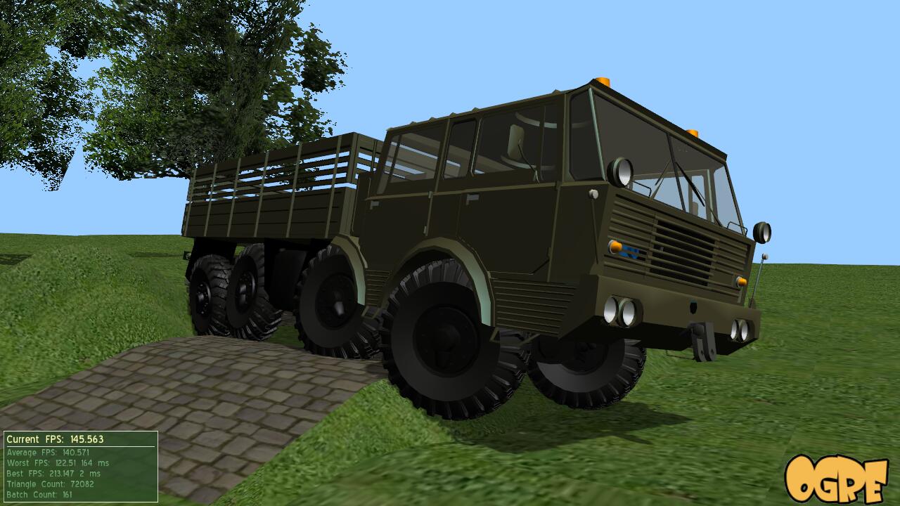

Príspevok od užívateľa ondrej » 07 Feb 2011, 22:30
Davide - veľmi pekný obrázok. Tuším by si si mal zohnať nejakú T-128, T-111 a tú 130-ku postaviť 1:1, čo ty na to? :lol:
Príspevok od užívateľa DRracer » 09 Feb 2011, 22:41
ondrej napísal:Davide - veľmi pekný obrázok. Tuším by si si mal zohnať nejakú T-128, T-111 a tú 130-ku postaviť 1:1, čo ty na to? :lol:
Diky, Ondreji. O stavbe skutecne T130 jsem kdysi take uvazoval, ale zatim jsem plne spokojen s tou modelovou v meritku 1:14. Je velmi zajimave, ze virtualni T130 vykazuje velice podobne problemy pri jizde terenem jako ta modelova.

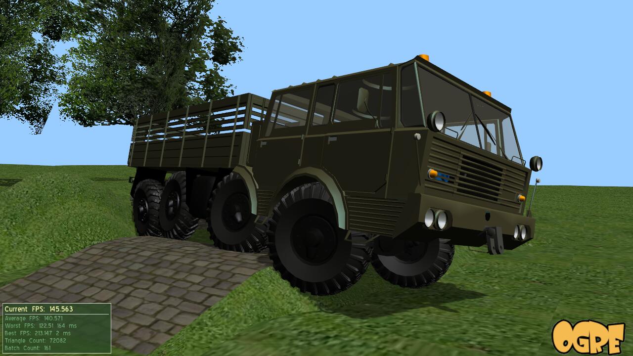

No a ted, temer po 6 letech odmlky, neco, co vsichni dobre znate ... obavam se, ze nekteri ted budou asi ode mne chtit nove gumy ;) .
Mimochodem, nema nekdo vykres rizeni na T128? Kolos zataci krasne, kdyz jsem ho nasimuloval presne podle vykresu. O simulovane T130 se to rict neda...

Príspevok od užívateľa DRracer » 27 Júl 2011, 22:04
Něco pro radost - čerstvě upravená sto-dvacet-osmička na "polygonu" :) .
