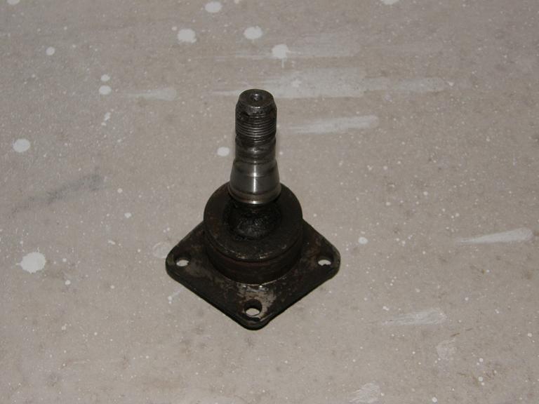

tak svislý čap vydržal niečo viac ako 70 000km, niebol ešte moc KO, (bežne s takými čapmi jazdíte, alebo stojíte v garáži), čap na spojovačke je už tiež volnejší, dokonca je na nom ešte aj tá nálepka. strana s originálnou zostavou je zatial dobrá, necítil som žiadne vole pri kontrole. Nato ako v poslednej dobe dostáva tatrovečka zabrat sa nedivím, stavu...MarekK napísal:Tak ako som napísal len na 50%... urobím priamu konfrontáciu repas vs. originál... s lavým závitom repas, s pravým originál...už je to nahodené.
http://www.tatraportal.sk/forum/downloa ... hp?id=7375
vymenil som to zase za repas, originál syslím...
Predné tlmiče majú cez 70 000km sú už dost špatné... mám ešte jednu sadu repasov tak ak bude niekedy čas... za 10 000km ich vymením....

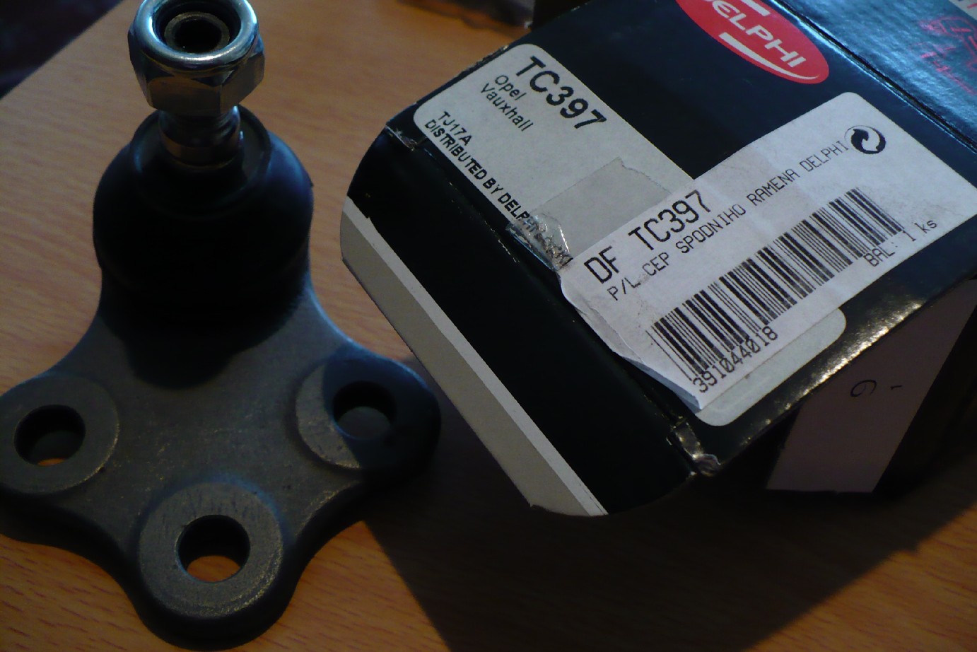

,keď tu rozoberáme tú prednú nápravu má niekto skúsenosti
s kúpou čapov riadenia ale na T613-4 s posilovačom?Počul som že pasujú z osobného auta OPEL ASTRA
.Potrebujem označenie-cenu

Čap na Opel Astra vyobrazený stojí cca 10 E

nový kulový čep...v Kopřivnici.....2400 kč-kus

Test repasovaných svislých čapov vs. originál je u konca. Na originálnom čape sa prejavila vola. takže origo čap vydržal len o pár tisíc km viac . To sú moje skúsenosti.
