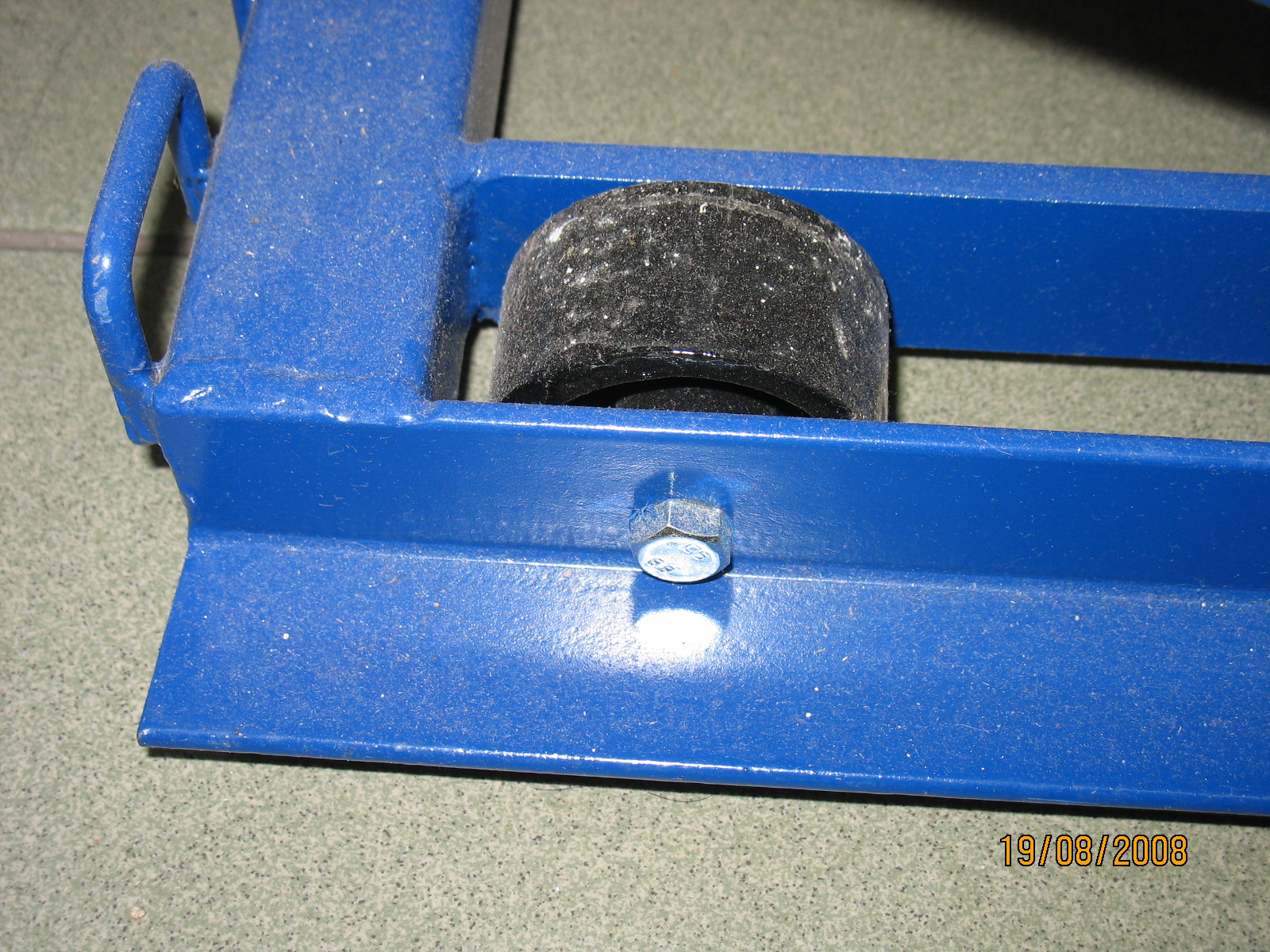

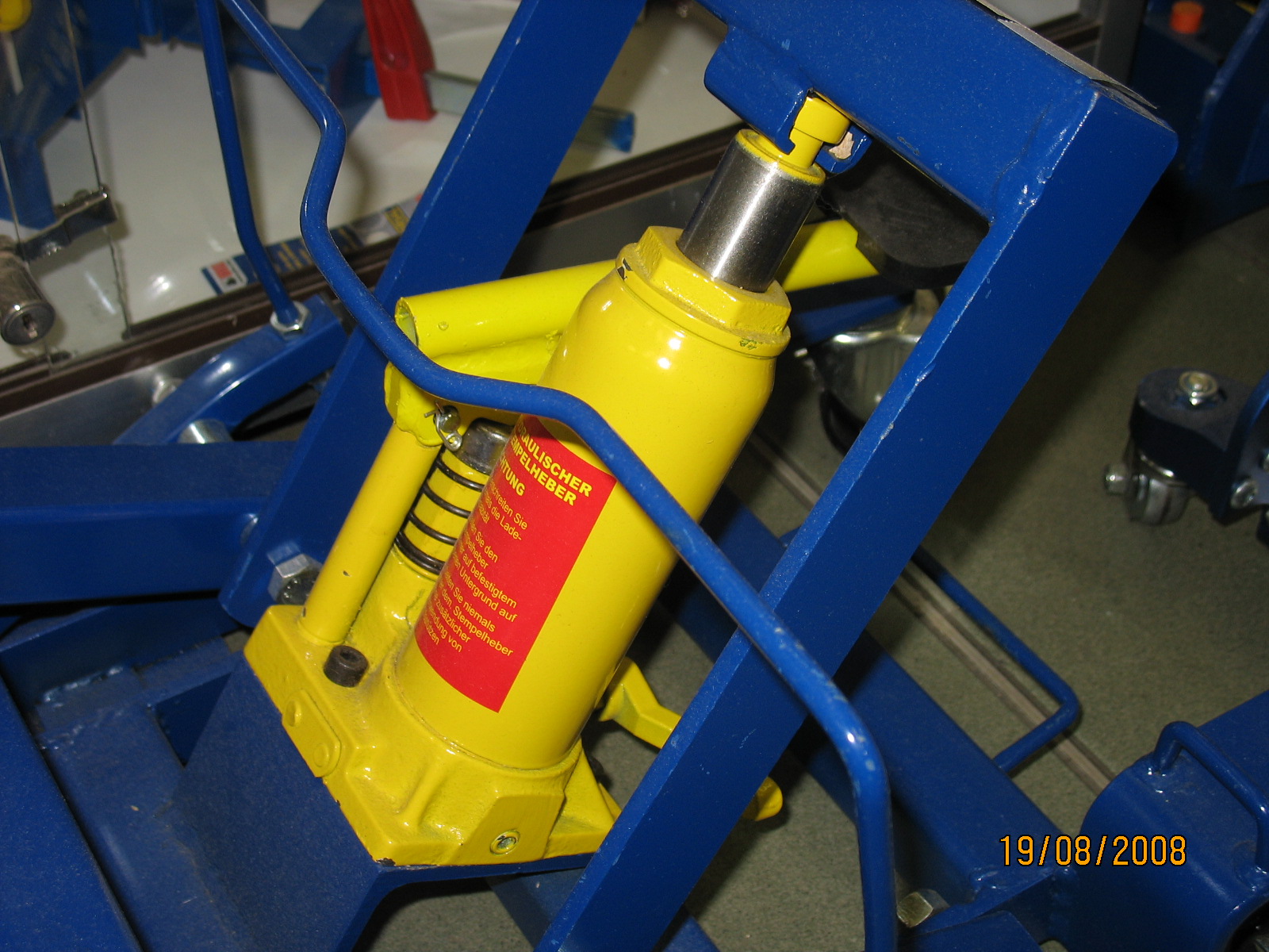

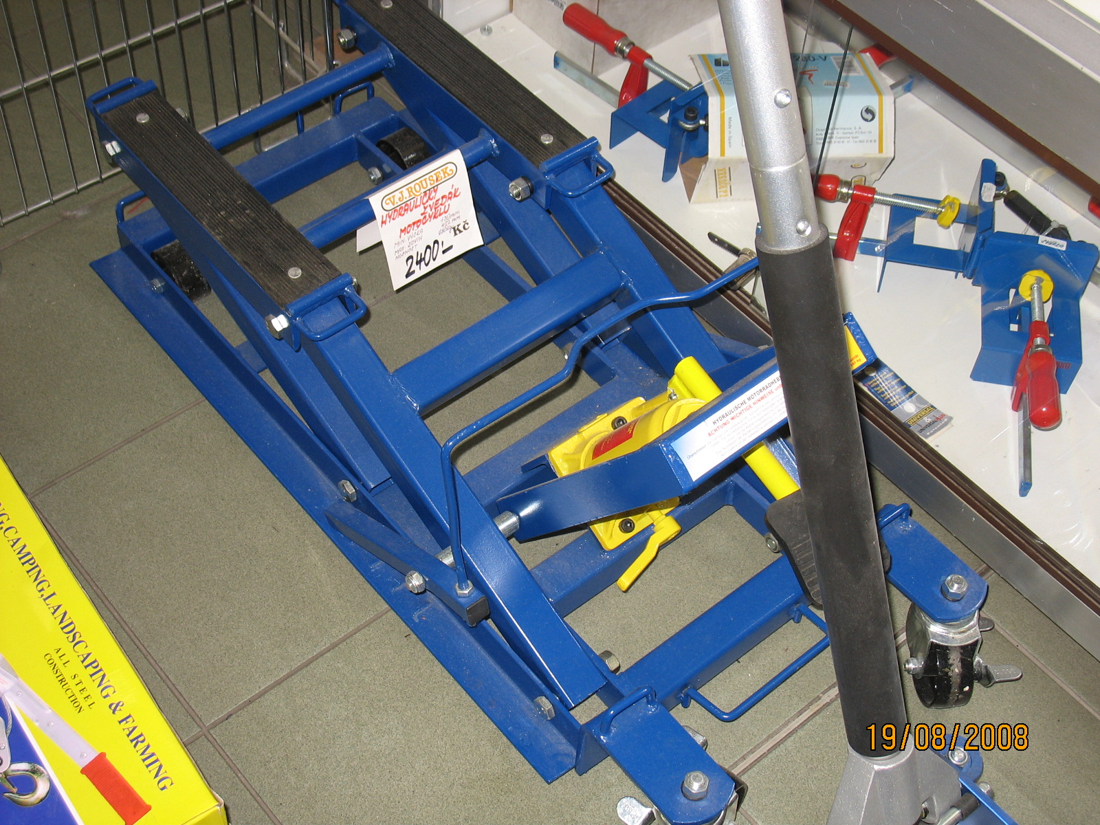

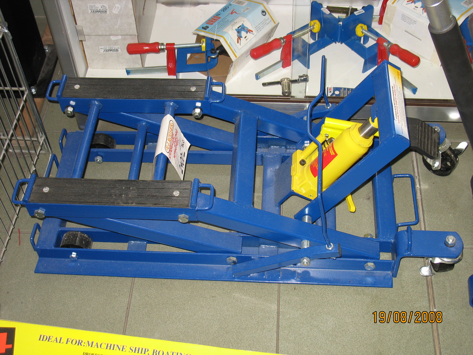

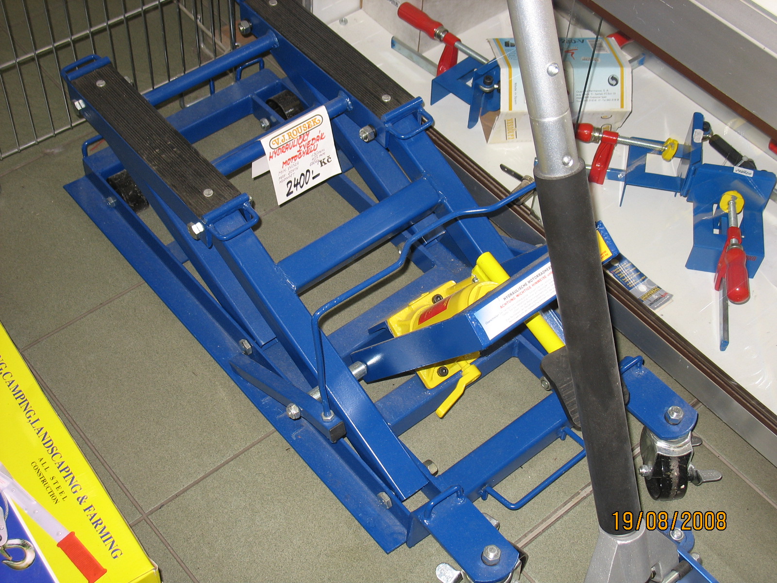

Tak jsem šel do železářství Rousek na náměstí Bratří Synků v Praze a náhodou jsem tam zakopl očima o hydraulický zvedák, který by se možná dal využít také na vyjmutí motoru. Jen si říkám, že by opěrná plocha byla dobrá asi větší. Velikost plochy jsem bohužel neměřil, mohla být asi 30 x 30 až 35 x 35 cm. Co si myslíte o použitelnosti?

Pro ty zhruba 4 metráky vidím zásadní nedostatek v poddimenzování podvozku a bez výroby spolehlivého "rámu" a jeho adaptace na opěrnou plochu to dost zavání i vachrlatostí/nebezpečím úrazu pádem/převržením......
Re: Zvedák na motor
Príspevok od užívateľa Roman Maďar » 20 Aug 2008, 22:52
okrem toho, čo napísal Radek, sa mi vidí pomerne vysoký v spustenej polohe a obávam sa , že by sa pod ten motor nedostal

Za podobné peníze se dá koupit pořádný (velký s velkým zdvihem, ne takovej ten z Tesca) pojízdný hever, který poslouží stejně, ale dá se sním dělat i spousta jiné práce. O moc víc vratké to na něm nebude, na nějaké velké převážení stejně není ani tenhle motor-speciál.

To co píše Radek jsem si také myslel, ale co se týče zajetí pod motor by snad neměl být problém. Udávají minimální výčku 130 mm. Na fotce není zvedák na minimu.

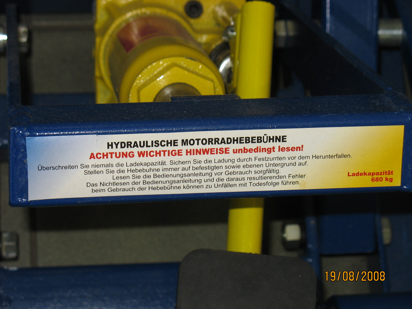

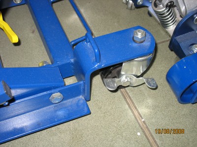

Pánové, děkuji všem za odpovědi, vyjádřené pochybnosti o nedostatečné stabilitě jsem očekával a posílily mě v mém podezření. Jen Peter se odchýlil a má naopak osobní kladné zkušenosti. Peter, pokud bys je mohl více rozvést, uvítám to. Zejména, zda jsi musel stabilitu řešit zvýšenou opatrností a jak dalece má zvedák problémy s hmotností motoru. Dnes uváděným číslům o nosnosti „bižuterie“ nevěřím, z obchodních důvodů bývají nadsazené a nejednou jsem se o tom přesvědčil. Co se týče stability, myslím si, že při použití jakéhokoli zvedáku je vhodné motor pro vlastní práci po jeho vyjmutí co nejdříve spustit jen na pevný rám. Je tedy otázkou, zda stabilita zvedáku po tuto nezbytnou dobu je nebo není za hranicí bezpečnosti. K horší bezpečnosti pochopitelně nepříznivě přispívají vedle nedostatečně tuhé konstrukce i malá kolečka v kombinaci s horším povrchem podlahy vyžadující větší cuknutí k popojetí. No, kupovat teď nic nebudu, zatím zvedák nutně nepotřebuji, ale o jeho pořízení do budoucna již déle uvažuji. Mám tedy dost času na neunáhlené rozhodnutí, sbírám zkušenosti a zároveň čekám na výhodnou příležitost.

Re: Zvedák na motor
Príspevok od užívateľa peter » 27 Aug 2008, 18:47
Ja som s ním vyberal motor z t603,samozrejme nieje to zvihák na vyťahovanie
motorov tak že stabilita nie je stopercentná,ale vpohode som sním na rovnom betóne
pohyboval a čo sa týka nosnosti zdvihol som sním celú zadnú časť t603.
