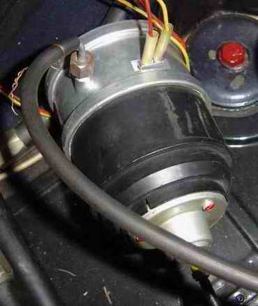

Príspevok od užívateľa smarkus » 22 Mar 2005, 21:44
a takhle vypada ta podtlakova doza v motoru
Príspevok od užívateľa etienne » 23 Mar 2005, 08:33
Smarkus: Mozes prosim aj popisat AKO PRESNE to je zapojene, CI Ti to funguje a AKO to je OVLADANE ?
smarkus
Príspevky: 133
Tatra Beta r.v. 97
Bydlisko: Havířov
Príspevok od užívateľa smarkus » 23 Mar 2005, 22:07
Tak to te sklamu, zatim je to nefunkcni. El.zapojeni jsem mel jen tak nacmarnute z hlavy na kousek papiru od nejakeho postarsiho pana co kdysi davno pracoval v Tatre jako elektrikar. Ale asi se netrefil. A od te doby jsem se ktomu uz nedostal. Melo by seto ovladat dvema prepinacema. Na pedalu brzdy a spojky je spinac ktery to pri seslapnuti pedalu odpoji. A jeste jeto napojene na rychlomer.
