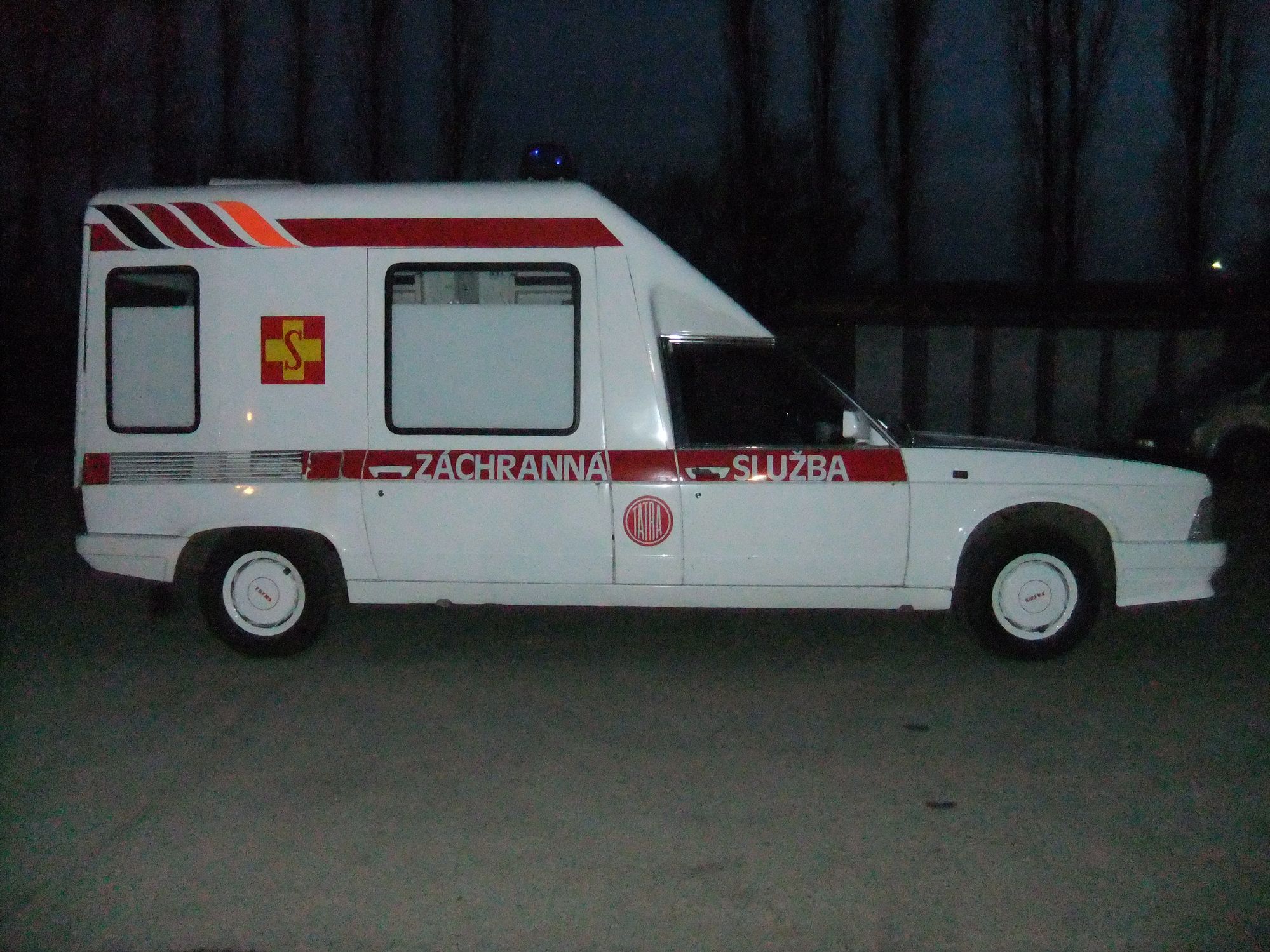

TATRA 613 SV SANITNE VOZIDLO
Každy správny tatrovák a hypochonder by mal mat vlastnu sanitku "KEBY NIEČO ?"
Podla knihy p.Tučka ich bolo vyrobenych 23.
Kolko nás je dnes?
Ozvite sa prosim.
Mal by som otázky.
napr.
pri vozidle je dodatok k publikácii č.603 a priložená je 653. čo je navod na 613-4. konkretne by som chcel vediet aky benzin mam tankovat a aky mot. olej?
Dakujem
