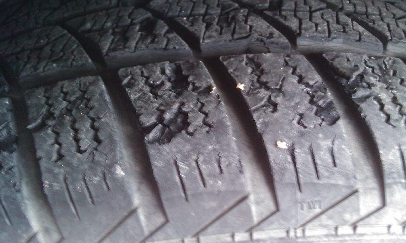

Osobně proti D+S nic nemám a v poslední době jsem s nimi byl spíše spokojený než nespokojený. Je fakt, že na nehodě se projevil i fakt, že pneumatiky byly v dosti špatném stavu, viz obrázek. Takže z počátku jsem nevěděl čemu přikládat hlavní díl viny.
