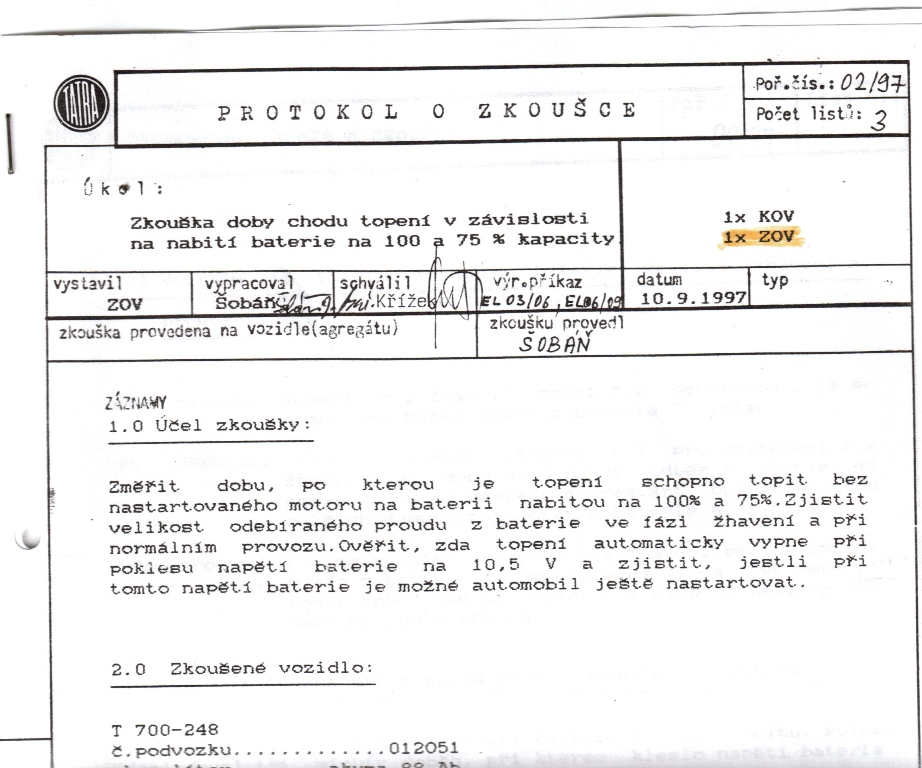

Jak dlouho ( kolik minut )topí nezávislé topení u T700 na akumulátor, který je nabitý na 75 % , než dojde z důvodu nízkého napětí k vypnutí topení ?

Tak tedy dodám , pro ty , kteří by chtěli odpovědět , nějaké podrobnosti . Akumulátor nabitý na 75 % z kapacity orig baterie pro T700 88 AH . Jedno topení běží na plno , druhé přepíná běh 100 % a 40 % . Výměník 100 % , ventilátor 100 % .

No , tak netrefil jsi se , a netrefil jsi se ani v tom, že je to MOJE verze ... Tohle totiž zjištovali ve výrobním závodě !

D.A - mám nejen zbytek toho , co jsem tady dal , ale mám stejný pokus , který se dělal na jiném prototypu . A potom ještě na T700 model 97 , tentokrát se 100 AH baterií . Samozřejmě, že došli + - stejného výsledku, jelikož spotřeba Eberspacherů je relativně přesná a Diavie jak by smet a zkouška byla opakována na jiném vozidle .
Musím se přiznat , že po pročítání podobných materiálů mám pocit , že opravdu ti , kteří se podíleli nejen na T700 , jsou lepší odborníci , než jsem si myslel . Na to , že byli značně omezeni finančními prostředky a jinými možnostmi , jen dokazuje, že opravdu se snažili a výsledek - TATRA 700 a T700 model 97 jsou celkem zdařilými vozidly .
TAKŽE- kolik to je minut ?

Havrla - zkus .. uvidíme, jak to dopadne. V každém případě , v Tatře zjistili, že když se topení samo vypne, protože napětí klesne pod určitou mez, jde po krátké chvíli motor nastartovat

Je to tak, že bufík přejde do režimu vychlazení , a vypne se , pokud napětí klesne pod 10,5 V ( při zkoušce to bylo 10,7 V ) a poté když se vypnou všechny spotřebiče a baterie se nechá odpočinout, je podle zprávy možné auto nastartovat.
Takže to asi není nesmysl .
JINAK otázka byla, poté jsem doplnil informace - ventilátor 100 % - což znamená naplno ......
