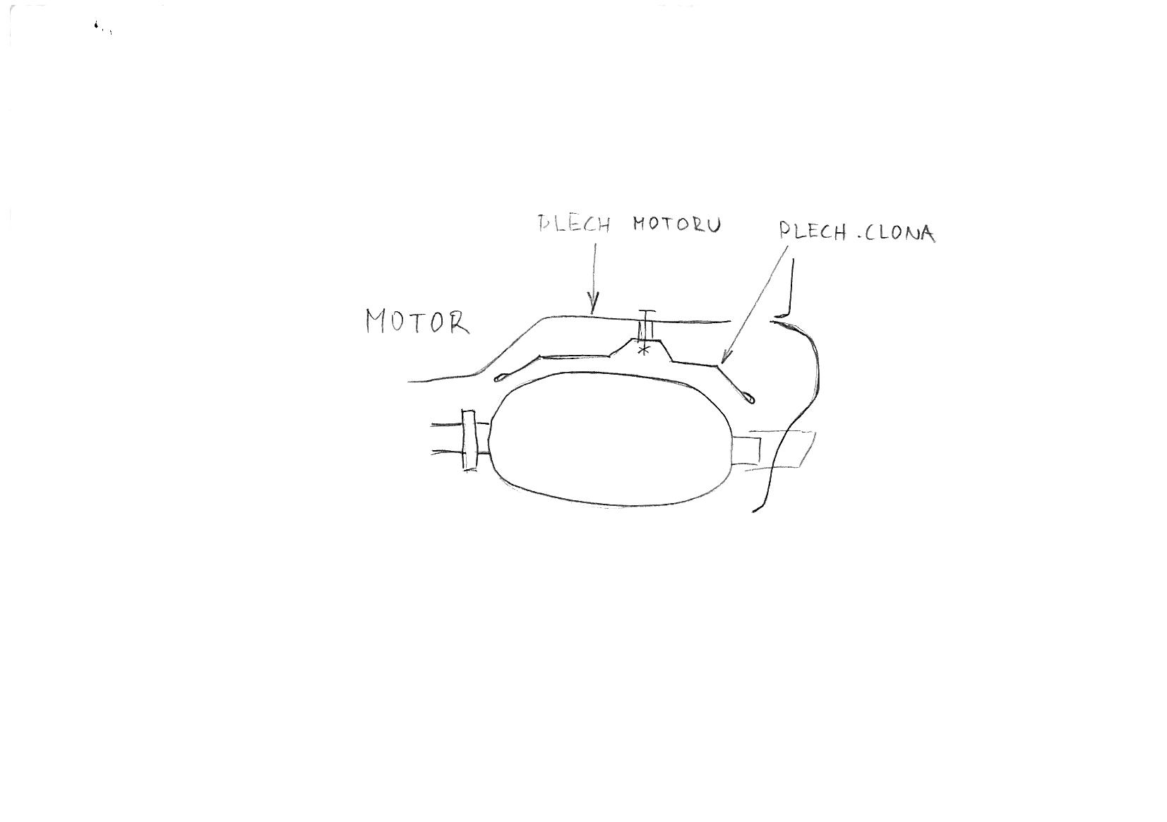

Možná je to mimo, ale také přidám jeden typ: Plech nad tlumičem výfuku, který tvoří tepelnou clonu mezi tlumičem a vlastním plechem motorového prostoru. Než jsem ho vyměnil, dělával mi vzhledem ke své chatrné kondici způsobené pokročilejší korozí taktéž různé drnčivé pazvuky. Nebyly však závislé až tak na teplotě, ale hlavně na otáčkách. Ale co když ho máš jinak zkorodovaný a jinak "naladěný".

Michal B-děkuji také za tip,ale asi máme rozdílné modely,já nad tlumičem výfuku už žádný jiný plech nemám mimo standardního oplechování:levé i pravé podlážky,středové krycí vany okolo řemenice,a uzkého plechu u zadního čela,nic mezi.Tento zvuk je však též závislý na otáčkách,vyskytuje se v rozmezí 1100-2000ot\min,nad 2000 už ho začíná přehlušovat ventilátor a celkový hluk motoru,i tak díky,J.

Michale B, jaký plech
Jediné, co by se snad dalo nazvat "tepelnou clonou" jsou ty dva obaly kolem svodů po stranách pod motorem... Nemůžeš hodit nákres, co jsi myslel?
Na sběr předehřevu, ať už chromkový (s hříbkem), nebo plasťákový mi ten popis taky moc nesedí...

Michal B myslel asi plech medzi horným pláštom výfuku a uzkým plechom u zadného čela, na ktorý navazuje plechová stredová krycia vaňa pod remenicou. JA to tam mám. fotku nemožem nájst, sakra.

spravidla vozy s klimatizáciou mávajú ešte jeden plech umiestnený medzi tlmičom výfuku a zadným krycím plechom motora - tepelná clona z pozinkovaného plechu uchytená asi 6 rozpernými dištančnými rúrkami - je to viditeľné po demontáži zadného nárazníka,
na trojke bez klimatizácie by som ho však nehľadal

Michal B.
- Príspevky: 240
Re: PROSÍM O RADU OHLEDNĚ MOTORU
Ano, měl jsem na mysli plech, který Ondřej správně identifikoval. Přikládám rychlo-nákres.
