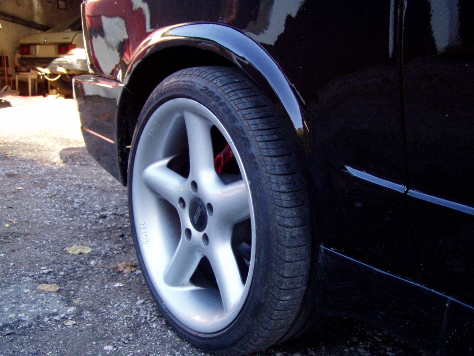

Neviete niekto aký najvači rozmer vlezie bez problemou do batnikou na T613 ja som tam mal 225/45-17 a bolo okolo nich ešte dost priestoru:-)

Ale aby sme odpovedali na polozenu otazku ....235/45R18 na disku 8J s ET 25 mi do zadu voslo bez problemov.
240/45ZR415 na disku 7,5J s ET 36 uz suchala falc. :( Ale to robia aj niektore 14ky a 15ky s malym ET.(10-20) aj pri sirke pneu 205.

Mam tomu rozumieť že 255/45 R18 J8 ET30-35 može do zadu vojsť?
